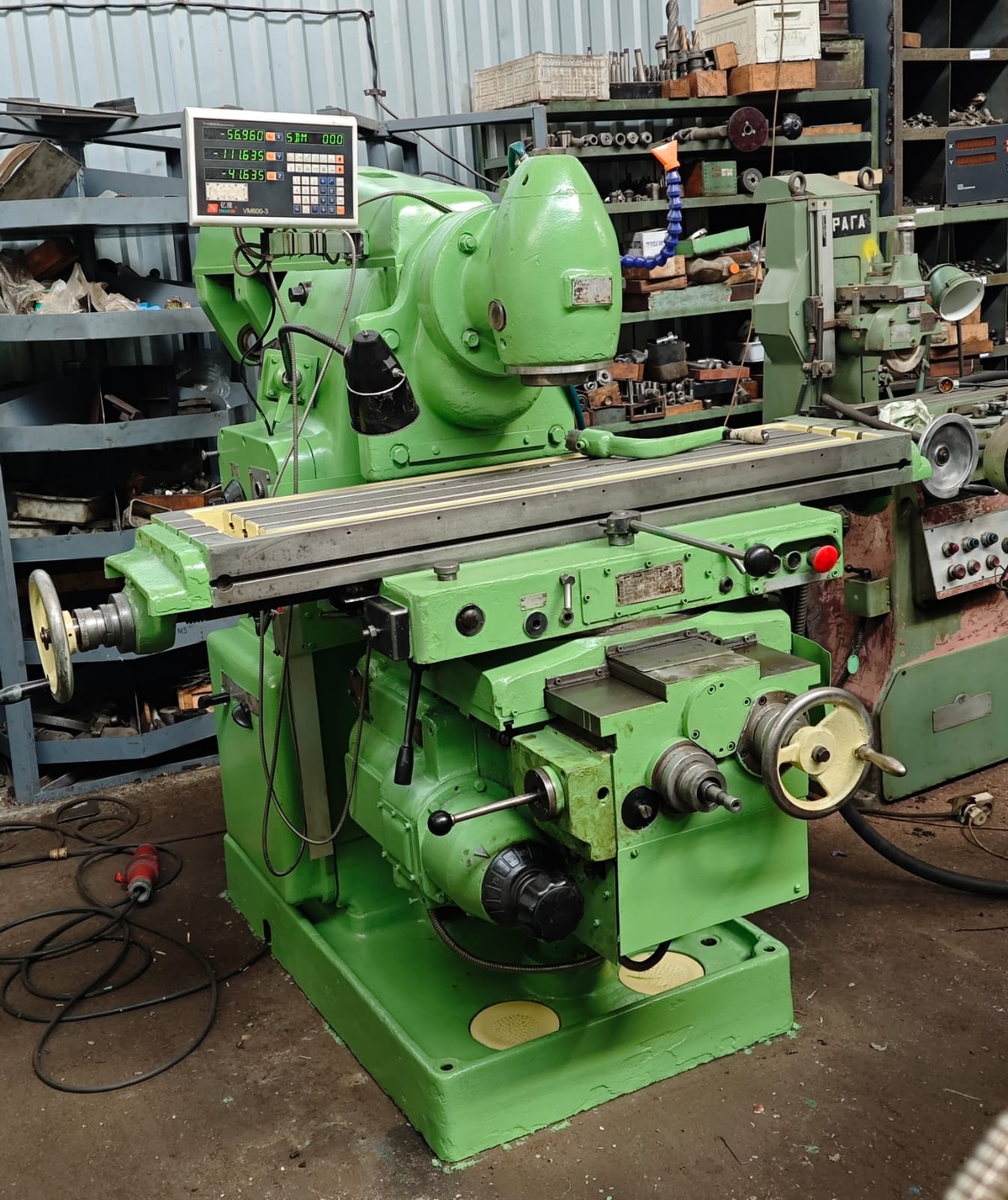

ООО «Крона»Продаем Горизонтально-вертикальный фрезерный станок FU-32 предназначен для выполнения разнообразных фрезерных, сверлильных и расточных работ цилиндрическими, торцевыми, концевыми, фасонными и другими фрезами. Применяются для обработки горизонтальных и вертикальных плоскостей, пазов, рамок, углов, зубчатых колес, спиралей, моделей штампов, пресс-форм и других деталей из стали, чугуна, цветных металлов, их сплавов и других материалов. Станок оснащен силовой съемной вертикальной головой, обеспечивающей возможность обработки детали инструментом, установленным к рабочей поверхности стола под углом 90 градусов с особо высокой точностью. Наличие отдельного горизонтального шпинделя позволяет использовать этот станок как обычный горизонтально-фрезерный.
Мощность приводов и высокая жесткость станка позволяют применять фрезы, изготовленные из быстрорежущей стали, а также инструмент, оснащенный пластинками из твердых и сверхтвердых синтетических материалов.

Технические характеристики
Размеры рабочей поверхности стола, мм 1325х320
Угол поворота стола, град ±38
Наибольшее перемещение стола, мм
продольное 700
поперечное 250
Расстояние от оси горизонтального шпинделя до рабочей поверхности стола, мм 370
Пределы частот вращения шпинделя, мин -1 30-1500
Число ступеней вращения шпинделя 18
Диапазон подач стола, мм/мин:
продольных 19-950
поперечных 19-950
вертикальных 2-300
Число ступеней подач стола 18
Мощность главного привода, кВт 7, 5
Мощность привода подач, кВт 2, 2
Конус шпинделя по ГОСТ 30064-93
основного ISO 50
вертикальной головки ISO 50
Максимальная масса обрабатываемой детали с приспособлением, кг 700
Габаритные размеры, мм:
длина 2315
ширина 1750
высота 1670
Масса станка, кг 3100
