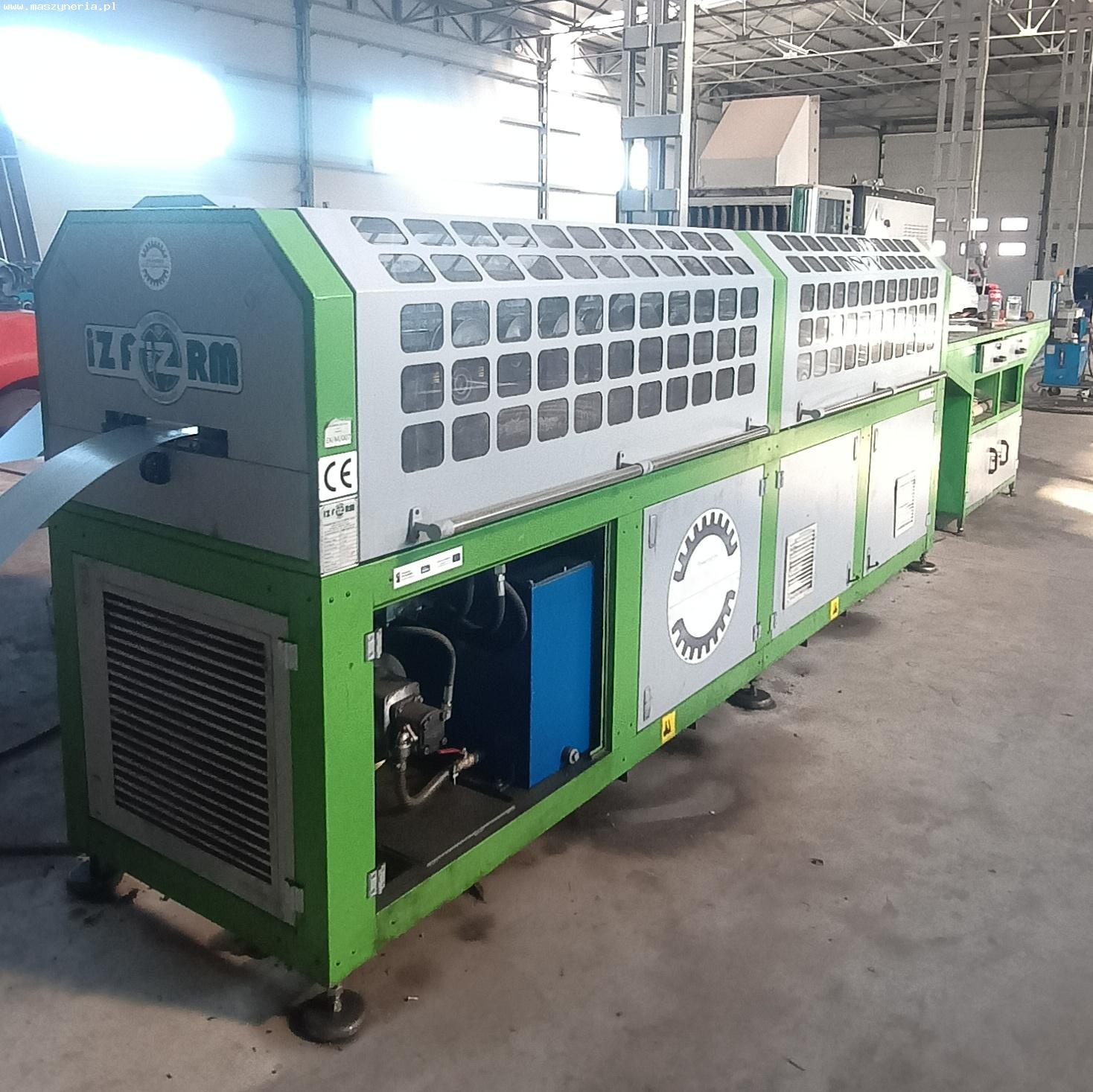

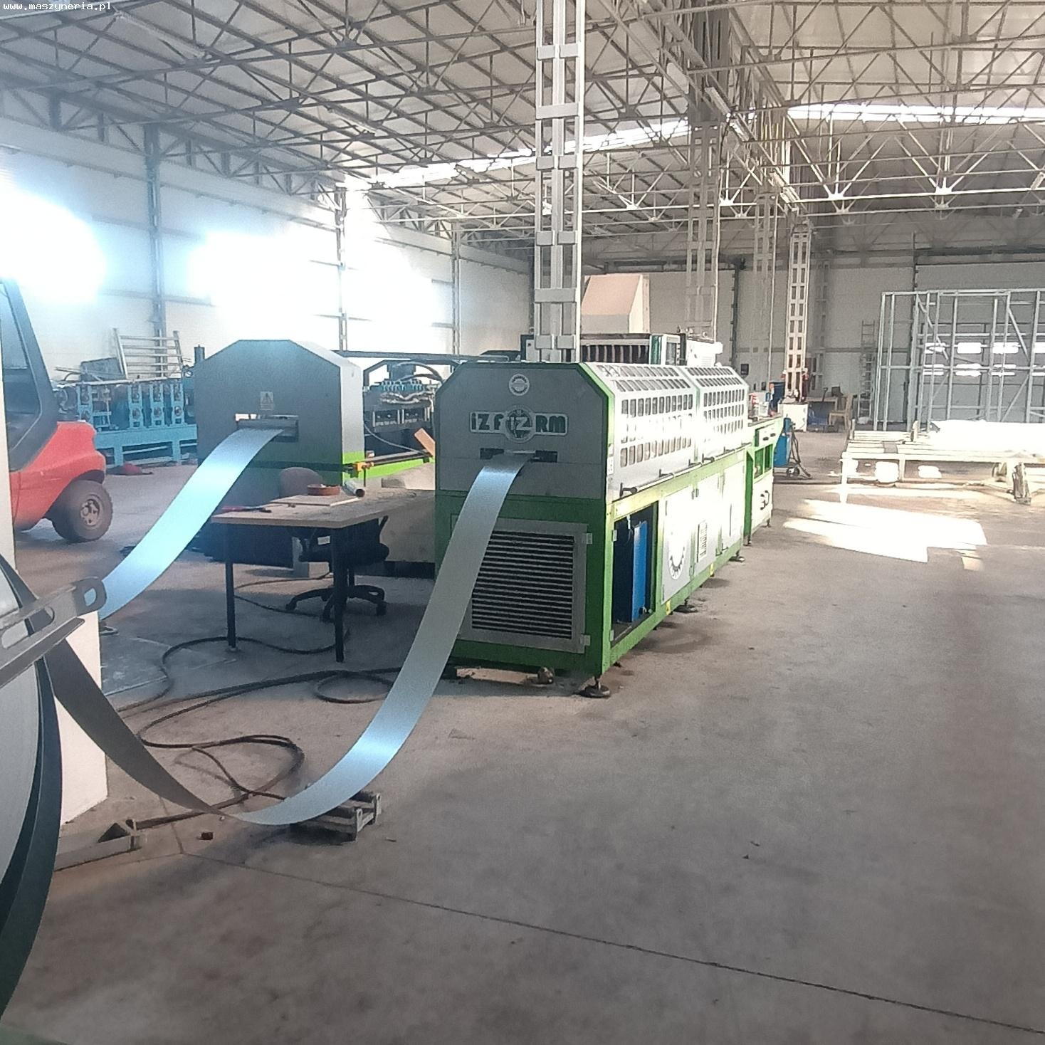

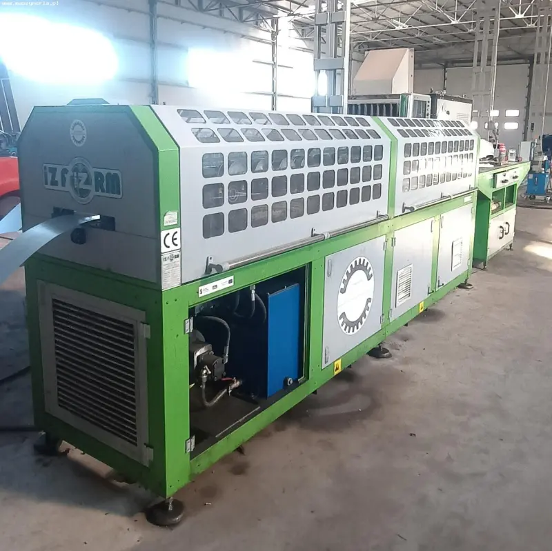

Профилегибочная линия IZAN MAKINA IZFORM IZ5 компании İzan Makina — İmalat İnşaat İç ve Dış Ticaret Limited Şirketi был построен в 2019 году в Турции.

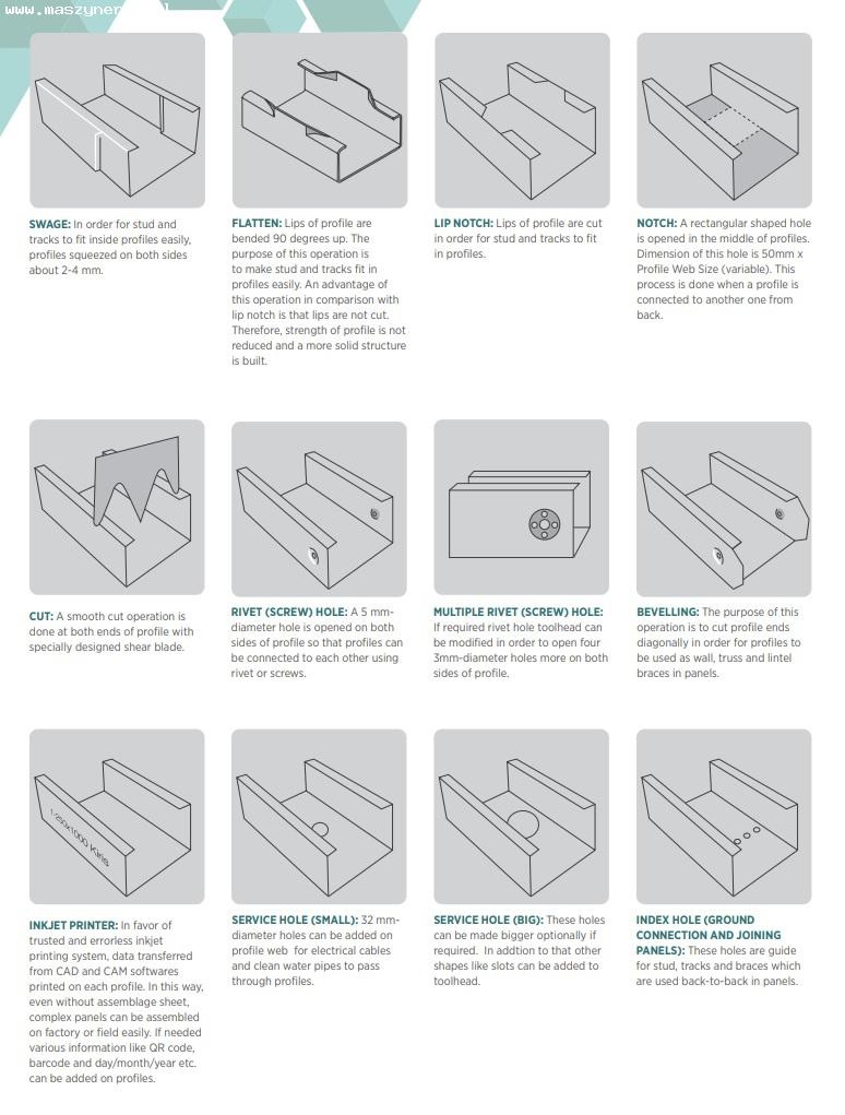

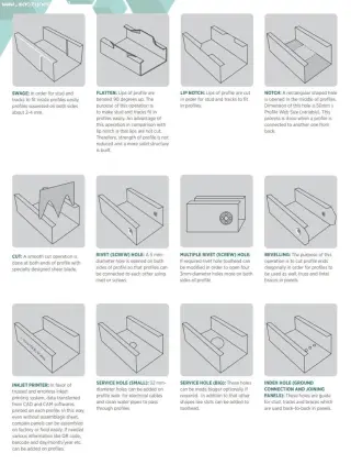

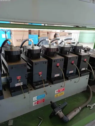

В настоящее время профилегибочный станок IZAN MAKINA IZ5 настроен на производство профилей C75x1,2 мм и C100x1,2 мм. Производственный цикл осуществляется с помощью надежной инструментальной головки со следующими возможностями обработки:
— отверстие под заклёпку
— сервисное отверстие (диаметр 32 мм)
— высечка
— развальцовка
— сплющивание
— резка
Технические характеристики профилирующего станка IZAN MAKINA IZFORM IZ5
  1. размер профиля: 75/90/100/140/150 мм
  2. тип профиля: C, U
  3. максимальная толщина полосы: 2 мм
  4. минимальная толщина полосы: 0,5 мм
  5. рабочая скорость: 500 м/ч
  6. емкость разматывателя листового металла: 3000 кг
  7. емкость масляного бака: 90 л
  8. установленная мощность: 18 кВт
  9. температура окружающей среды: -10°C/+40°C
  10. электропитание: 3x 380-400 В; 50/60 Гц
  11. габариты (Д х Ш х В): 3800 х 850 х 1550 мм
  12. вес станка IZAN MAKINA: 2750 кг
