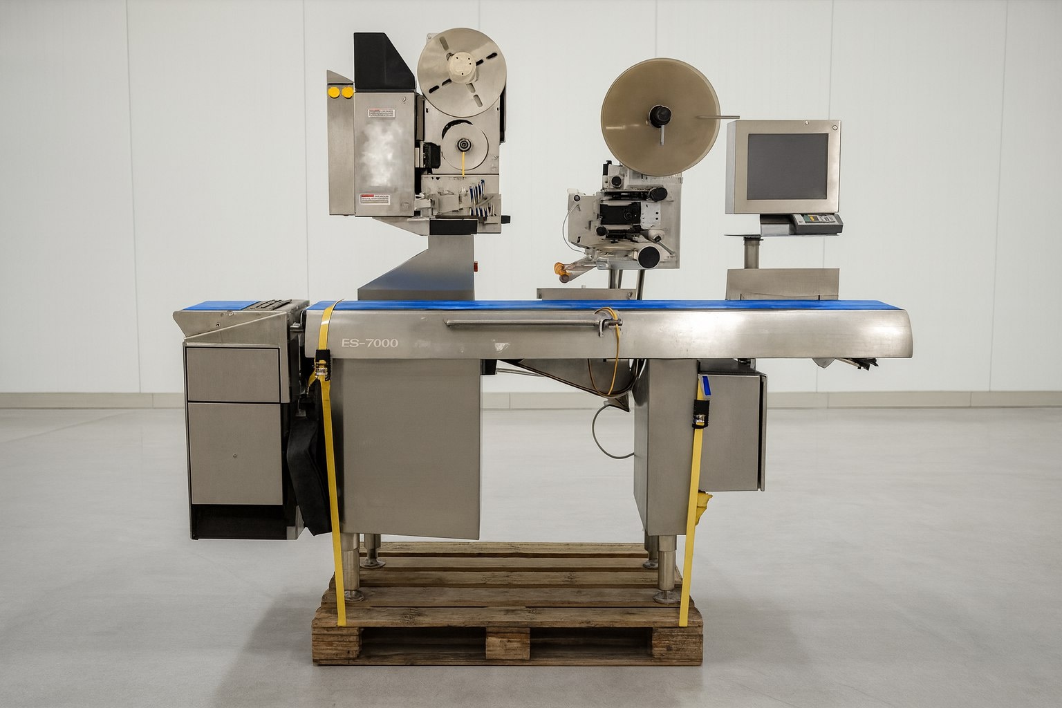

Весовой этикетировщик Espera ES7000 — это надежное решение для предприятий пищевой и перерабатывающей промышленности, которым важно обеспечить точное динамическое взвешивание и маркировку продукции в высокопроизводительном режиме. Немецкое качество сборки и проверенная временем конструкция делают данную модель оптимальным выбором для автоматизации упаковочного участка.
Модель ES7000 успешно сочетает скорость, точность и гибкость настройки, обеспечивая равномерное нанесение этикеток с информацией о весе, цене и составе. Благодаря возможности работы с продукцией массой до 8 кг и скоростью до 120 упаковок в минуту, машина эффективно справляется с задачами на современных производственных линиях.
Технические характеристики(не является офертой*):
Производитель: «ЕSРЕRА-WЕRКЕ GmbН», Германия
Год выпуска: 2005
Максимальная производительность: до120 упаковок/мин
Максимальная длина изделия: 370 мм
Максимальная ширина изделия: 360 мм (280 мм с выравнивателем)
Максимальная высота изделия: 200 мм
Диапазон взвешивания: до 3/6/8 кг
Точность взвешивания: 1/2/5 г
Тип печати: термопечать
Скорость печати: до 300 мм/с
Разрешение печати: 12 точек/мм (300 dpi)
Ширина печати: 104 мм
Минимальный размер этикетки (ДxШ): сверху 30x37 мм; снизу 50x37 мм
Максимальный размер этикетки (ДxШ): сверху 200x110 мм (110x110 мм при работе с вращением); снизу 130x110 мм
Максимальный диаметр рулона, не более: 285 мм
Диаметр посадочного места ступицы ролика: 76 мм
Высота конвейерной системы: 840–1020 мм
Температура рабочей среды: -10…+40⁰С
Параметры электропитания: 180–255 В, 50/60 Гц
Не требуется сжатый воздух
Поддержка печати Data Matrix, QR, штрих-кодов и маркировки «Честный Знак».
Почему стоит выбрать именно Espera ES7000?
  • Высокое качество, надежность и долговечность конструкции.
  • Полностью автоматический процесс взвешивания и этикетирования, без необходимости в сжатом воздухе.
  • Универсальность — поддержка продукции различных размеров и форм.
  • Простая интеграция в существующие конвейерные системы.
  • Быстрая смена рулонов и форматов этикеток благодаря продуманной конструкции.
  • Интуитивное управление с возможностью сохранения программ для разных видов продукции.
Espera ES7000 — это практичное и надежное оборудование, которое повысит точность, скорость и качество вашей упаковочной линии!
Позвоните нам или оставьте заявку прямо сейчас — поможем подобрать оптимальное решение для вашего производства!
*Данное объявление носит исключительно информационный характер и не является публичной офертой. Все вопросы, касающиеся состояния и комплектации оборудования, обсуждаются непосредственно при осмотре и согласовываются сторонами в индивидуальном порядке.
