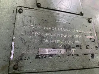

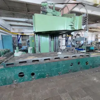

В продаже продольно строгальный 7212г станок, разобран
Дополнительная информация по запросу, цена договорная
