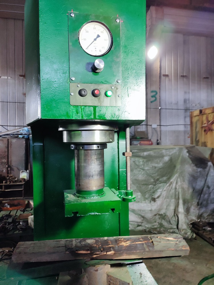

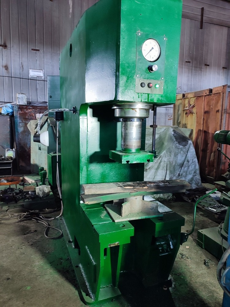

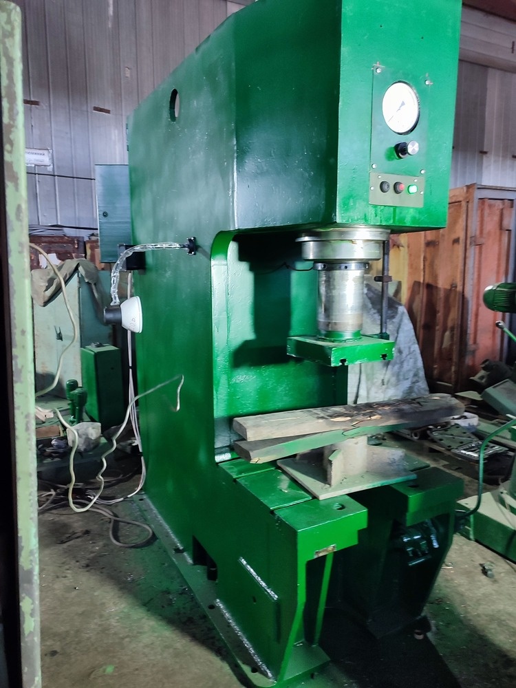

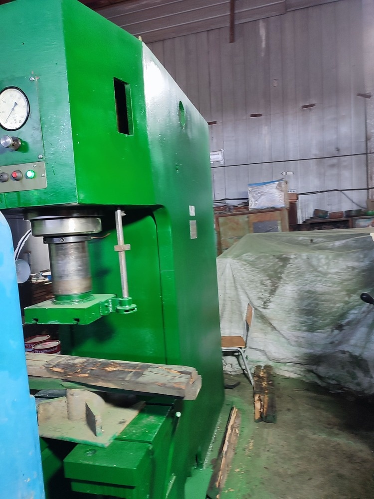

П6330 пресс гидравлический одностоечный правильно запрессовочный, предназначен для запрессовки, выпрессовки, прошивки, правки, листовой штамповки без глубокой вытяжки, монтажных, штамповочных и других работ, а также для правки при установке правильного стола и правильного инструмента. Узлы пресса монтируются на сварной станине С-образной формы. В верхней консоли станины расположен цилиндр, в нижней — механизм переключения управления (двурукое, однорукое, педальное). Привод пресса — гидравлический. Гидроагрегат П63В4 установлен внутри станины. Электрооборудование монтируется в электрошкафу, который расположен на задней обшивке пресса. Обшивка со шкафом крепится к станине шарнирными петлями. Рукоятки управления посредством рычагов через механизм переключения управления связаны с планкой, которая одним концом соединена с распределительным золотником, другим — через возвратный штырь, модификатор связан с ползуном.
Управление прессом — двурукое и однорукое правое осуществляется перемещением правой рукоятки.
Рабочие органы цилиндра, насосов и гидроаппаратуры постоянно смазываются рабочей жидкостью — маслом — и не требуют специальной смазки. Оси рычагов управления смазываются пресс-масленками.
Номинальное усилие пресса, кН (т) 1000 (100)
Наибольший ход штока, мм 500
Наибольшее расстояние между столом и штоком - открытая высота пресса, мм 750
Расстояние от оси штока до станины (вылет), мм 400
Скорость штока - рабочий ход, мм/сек 12,5
Скорость штока - холостой ход, мм/сек 80
Скорость штока - возвратный ход, мм/сек 18
Размеры стола, мм 800 х 630
Размеры проема в столе, мм 200 х 415
Высота стола над уровнем пола, мм 745
Номинальное рабочее давление жидкости, кг/см2 250
Электрооборудование
Количество электродвигателей 1
Электродвигатель главного привода, кВт 22
Габариты и масса пресса
Габариты пресса (длина ширина высота), мм 2250_900_2720
Масса станка, кг 5500
