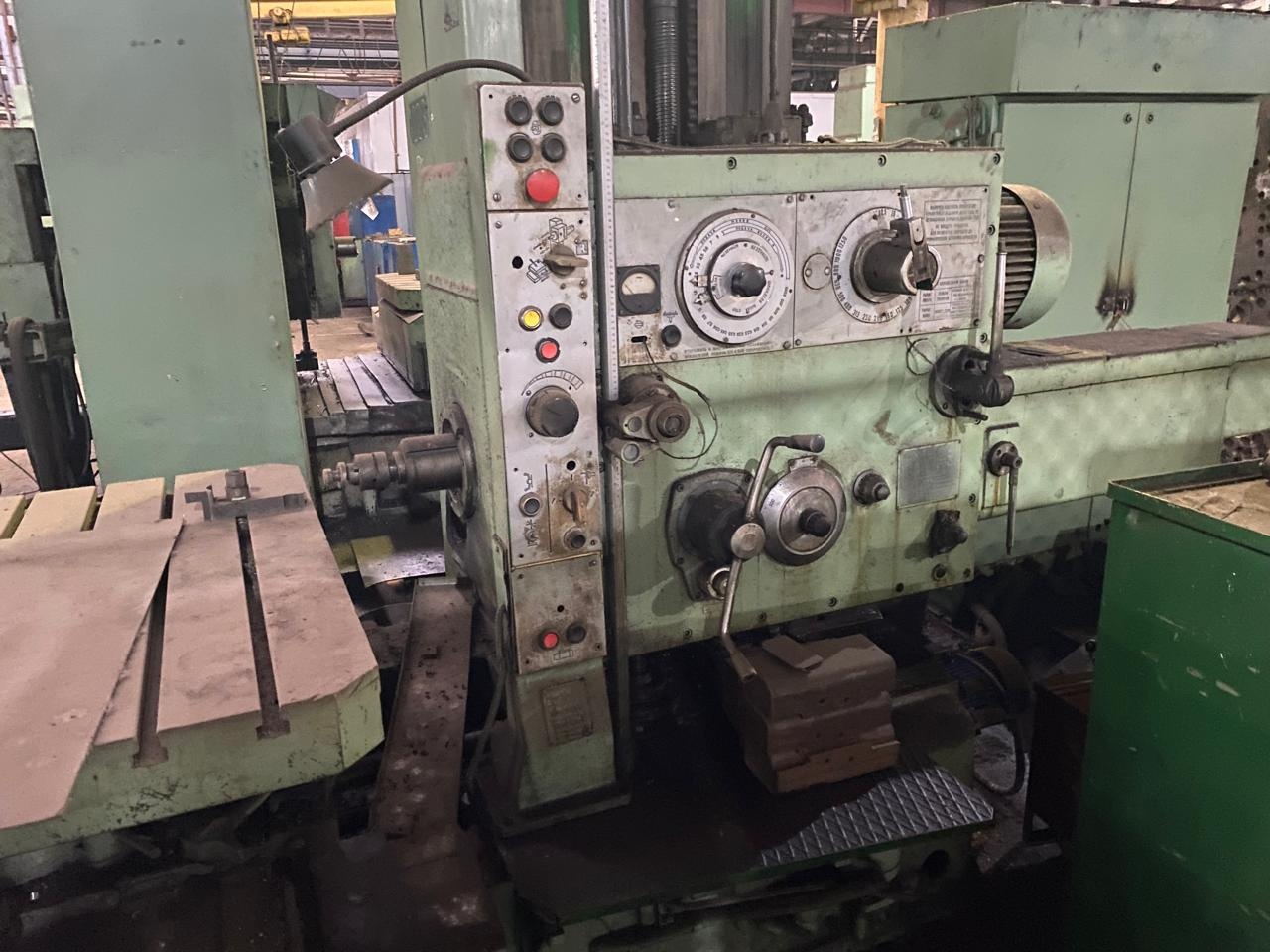

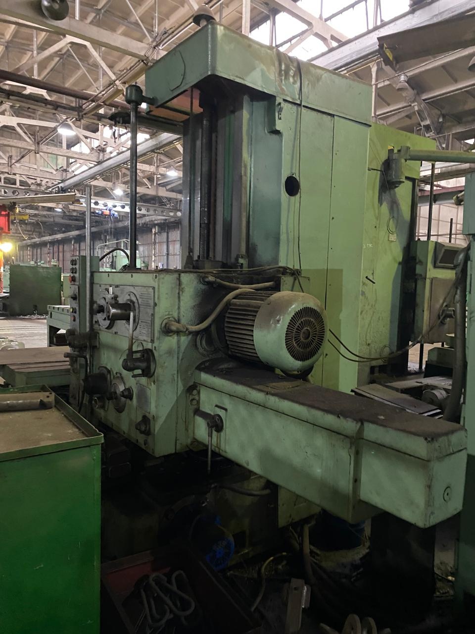

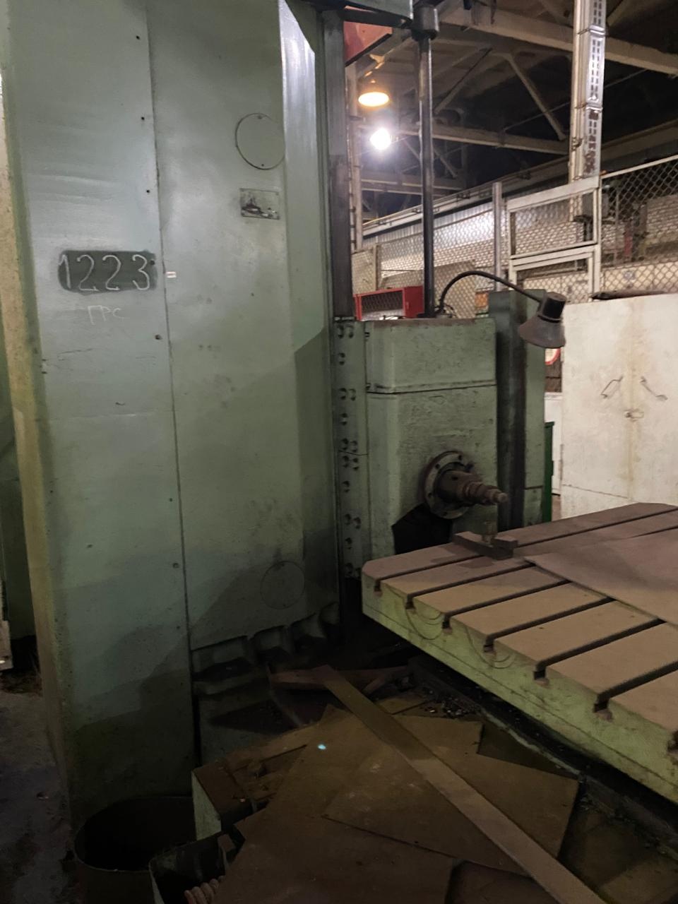

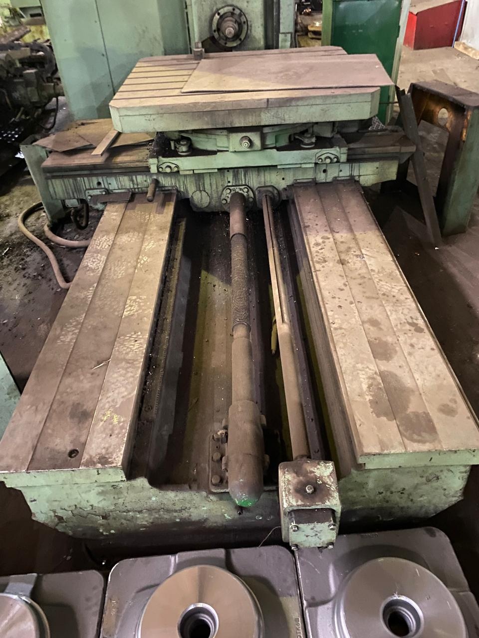

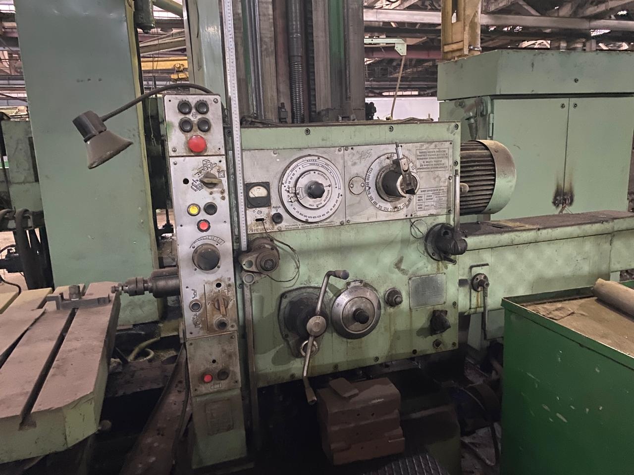

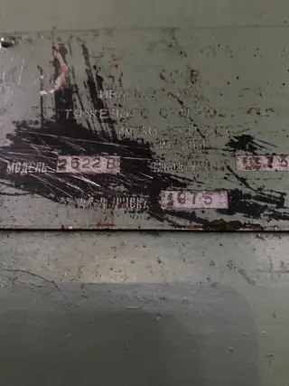

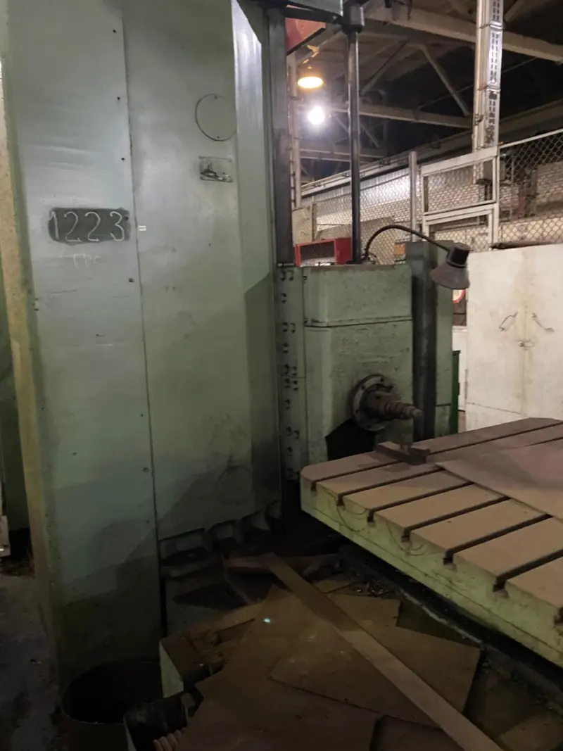

Продаётся горизонтально-расточной станок 2622В в рабочем состоянии.Некоторые технические характеристики станка:Диаметр шпинделя, мм: 110; Продольное перемещение шпинделя, мм: 710.Данный станок...

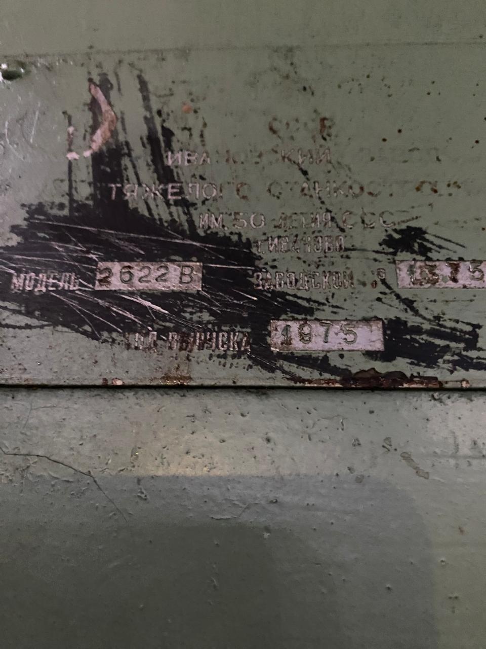

В продаже горизонтально-расточной 2622в, год выпуска 1875
Цена договорная, дополнительная информация по запросу
