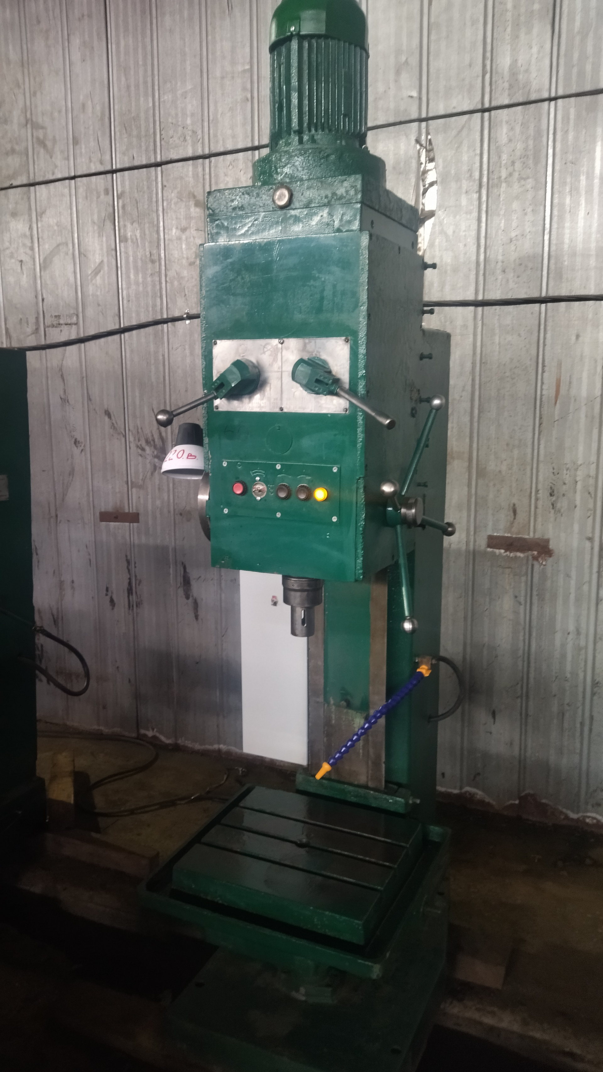

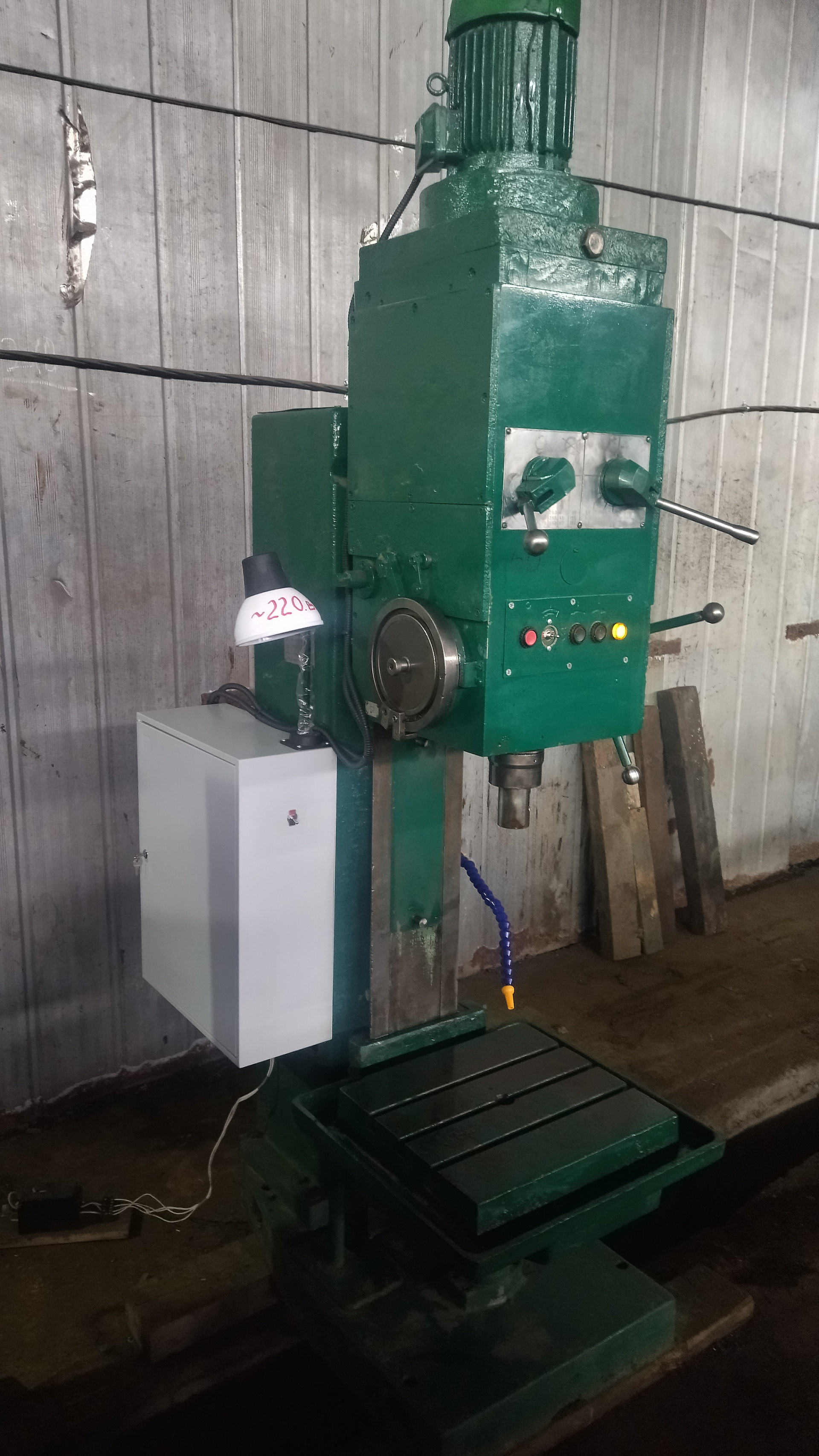

Вертикально-сверлильный станок 2Н135 Надёжный вертикально-сверлильный аппарат 2Н135 в рабочем состоянии. Подходит для предприятий, цехов, мастерских и производств, где требуется качественное...

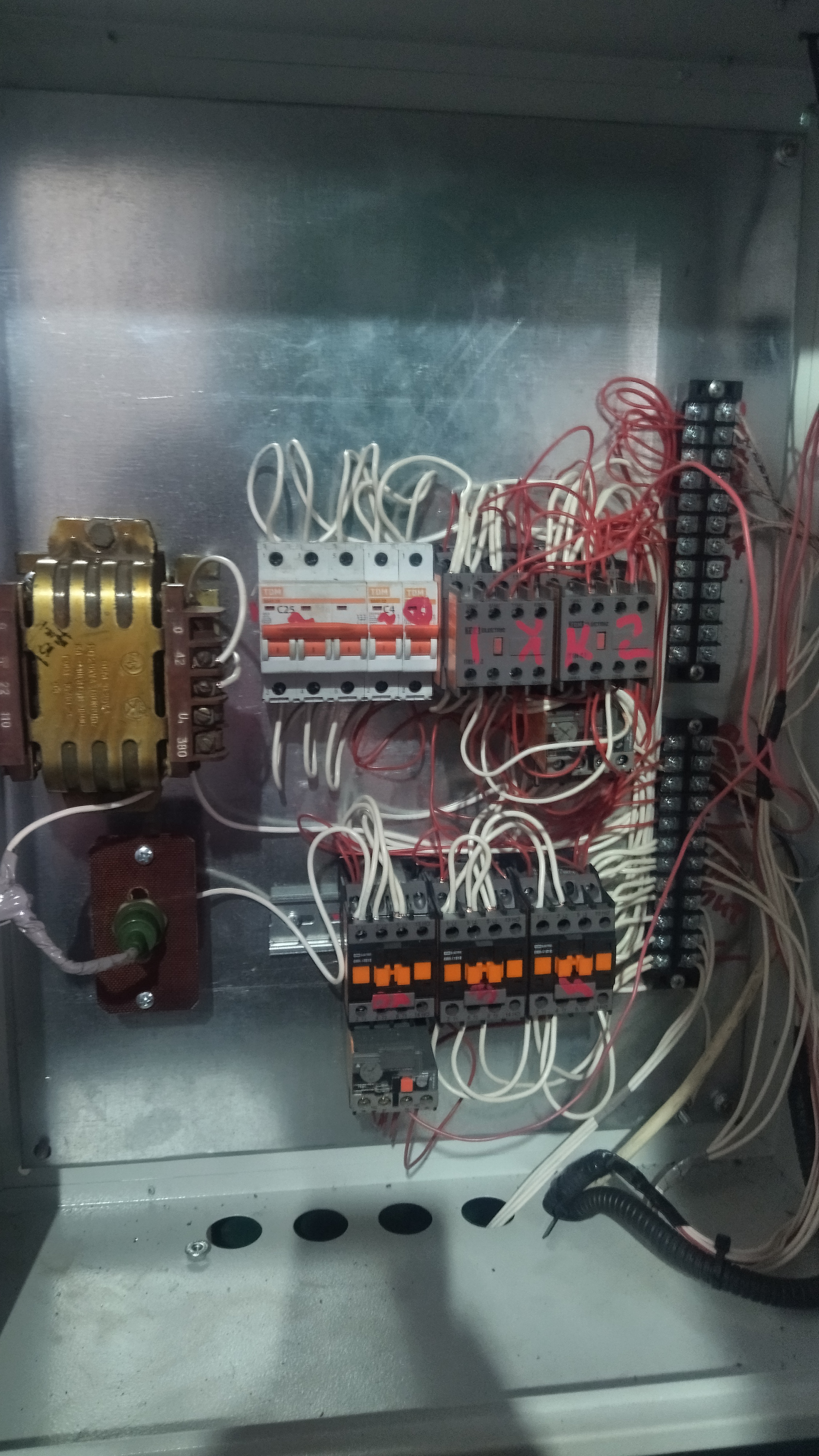

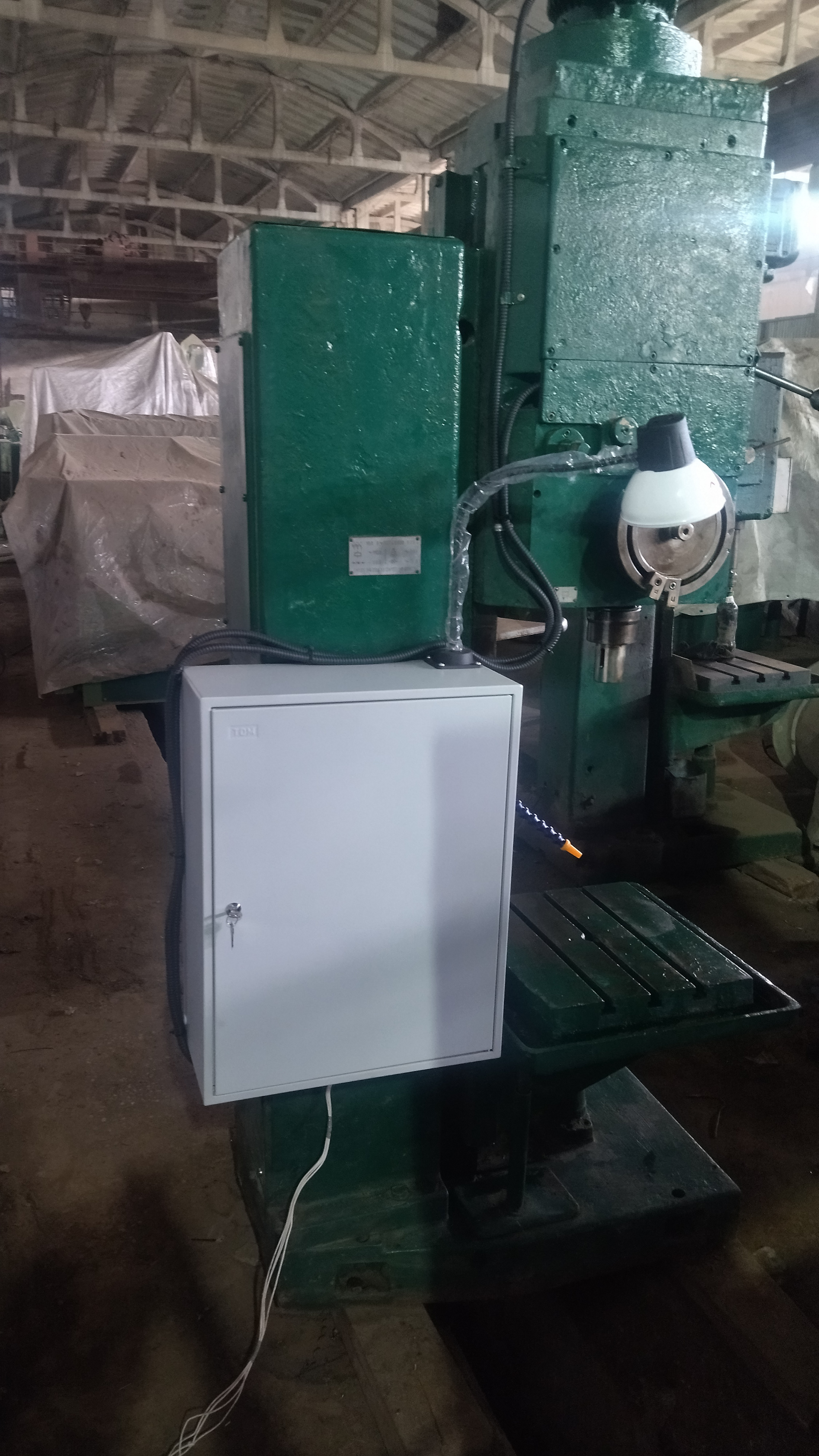

ЮлМаш2Н135 станок вертикальный сверлильный универсальный одношпиндельный, в хорошем рабочем состоянии, Новая электрика, проведена ревизия, продаю с проверкой в работе.
