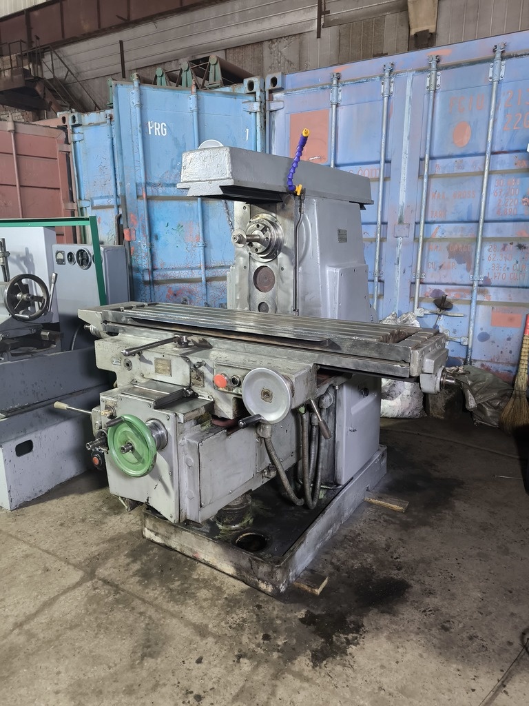

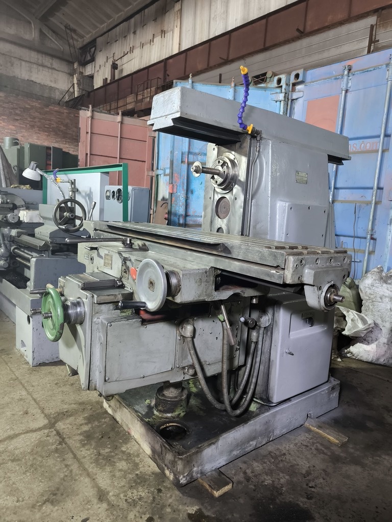

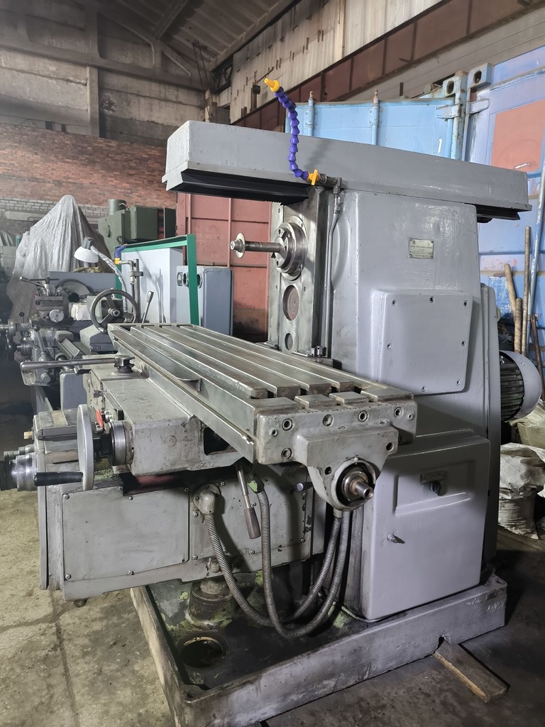

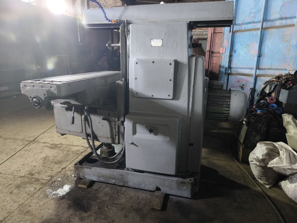

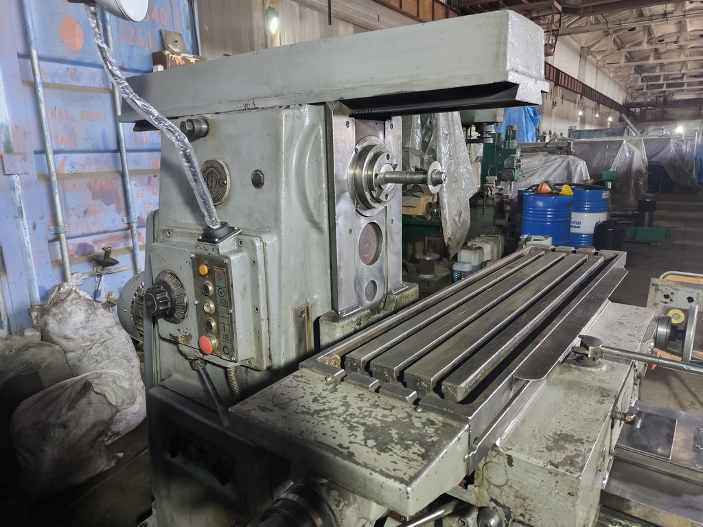

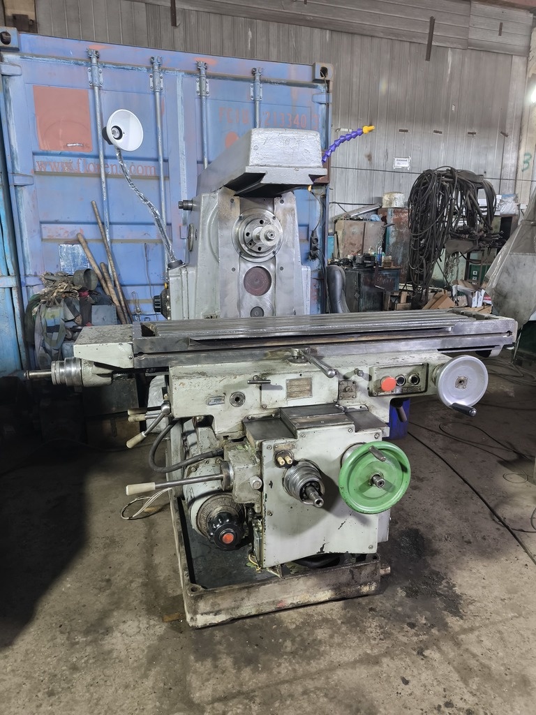

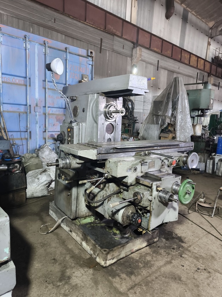

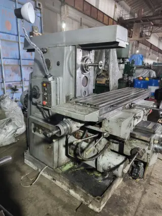

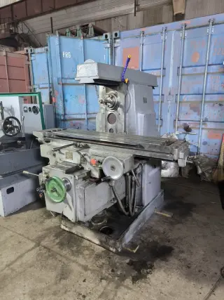

Продается Консольно-фрезерный станок 6Р82Г– 1988 г.в (320 мм х 1250 мм). С электрозажимом. В отличном рабочем состоянии. Цена, дополнительная информация, фотографии по запросу.
ООО СССР6Р82Г станок горизонтальный консольно-фрезерный, в хорошем рабочем состоянии, проведена ревизия, продаю с проверкой в работе.
