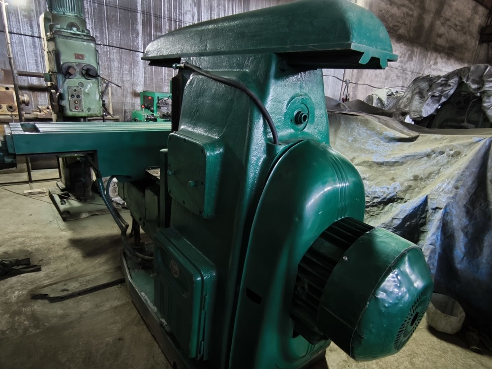

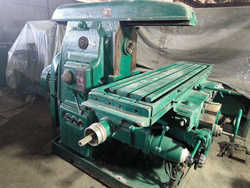

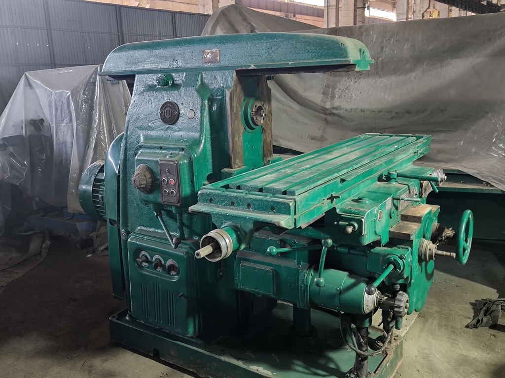

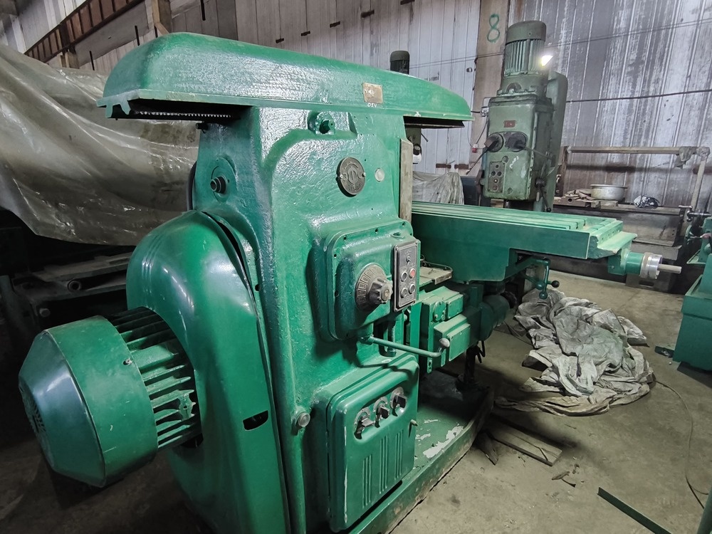

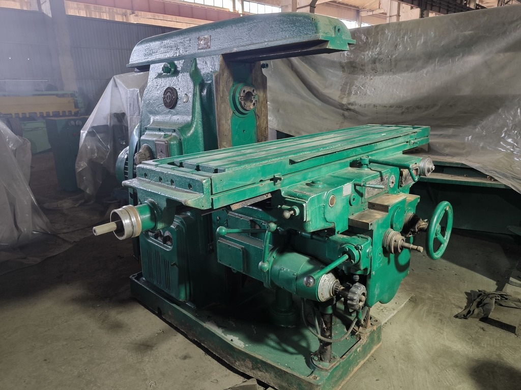

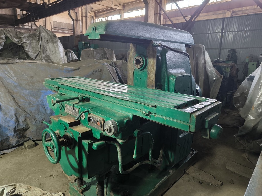

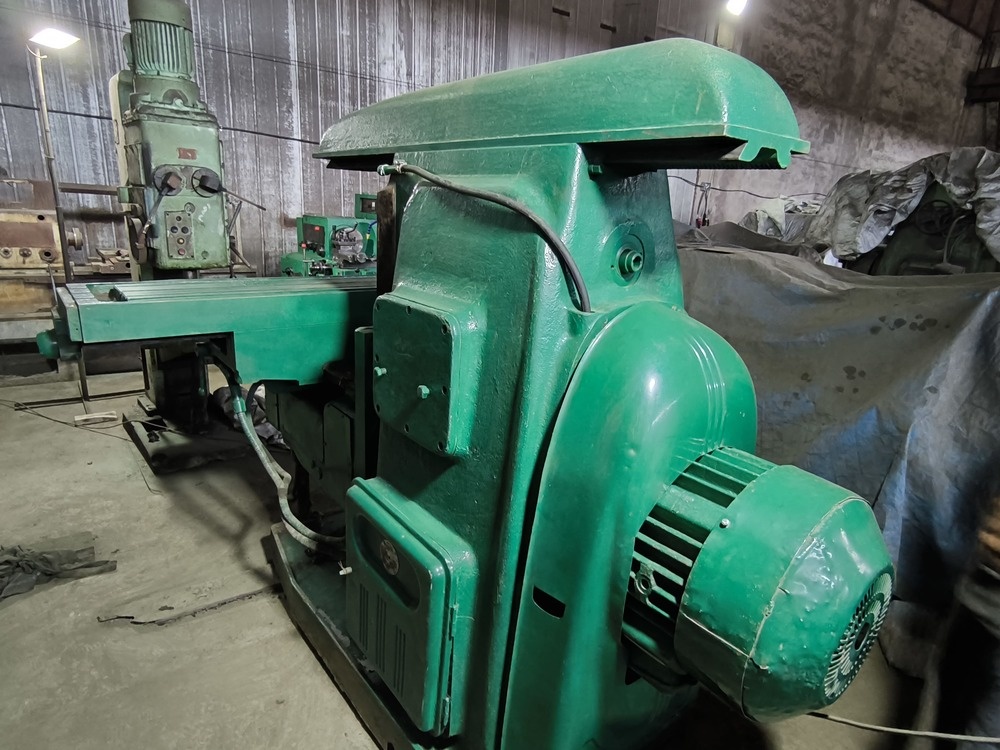

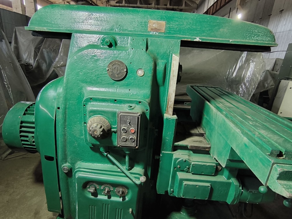

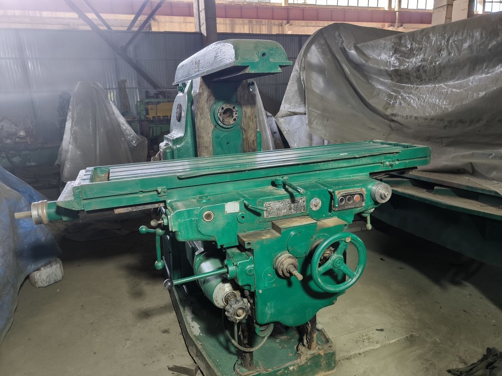

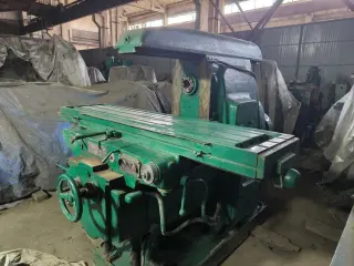

6М83Г станок фрезерный горизонтальный консольный, в хорошем рабочем состоянии, проведена ревизия, продаю с проверкой в работе.
 Габариты и масса станка
Габариты станка (длина ширина высота), мм 2565 2135 1770
Масса станка, кг 3650
6М83Г станок фрезерный горизонтальный консольный предназначены для фрезерования всевозможных деталей из стали, чугуна и цветных металлов цилиндрическими, дисковыми, фасонными, угловыми, торцовыми, концевыми и другими фрезами в условиях индивидуального и серийного производства. Возможность настройки станка на различные полуавтоматические и автоматические циклы позволяет успешно использовать станки для выполнения работ операционного характера в поточных и автоматических линиях в крупносерийном производстве.
Техническая характеристика и высокая жесткость станков позволяют полностью использовать возможности как быстрорежущего, так и твердосплавного инструмента.
Технологические возможности станка могут быть расширены с применением делительной головки, поворотного круглого стола, накладной универсальной головки и других приспособлений.
