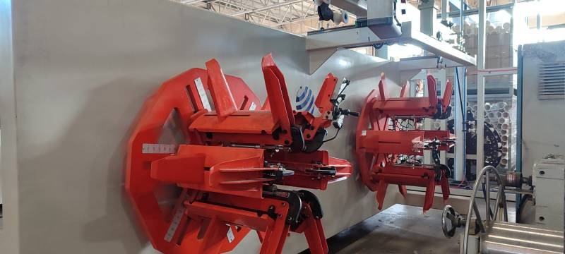

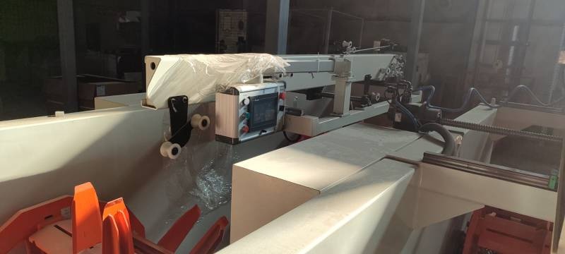

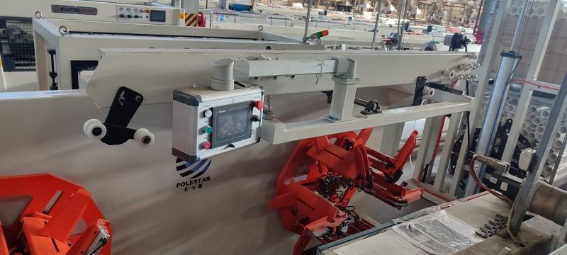

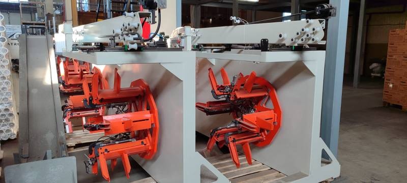

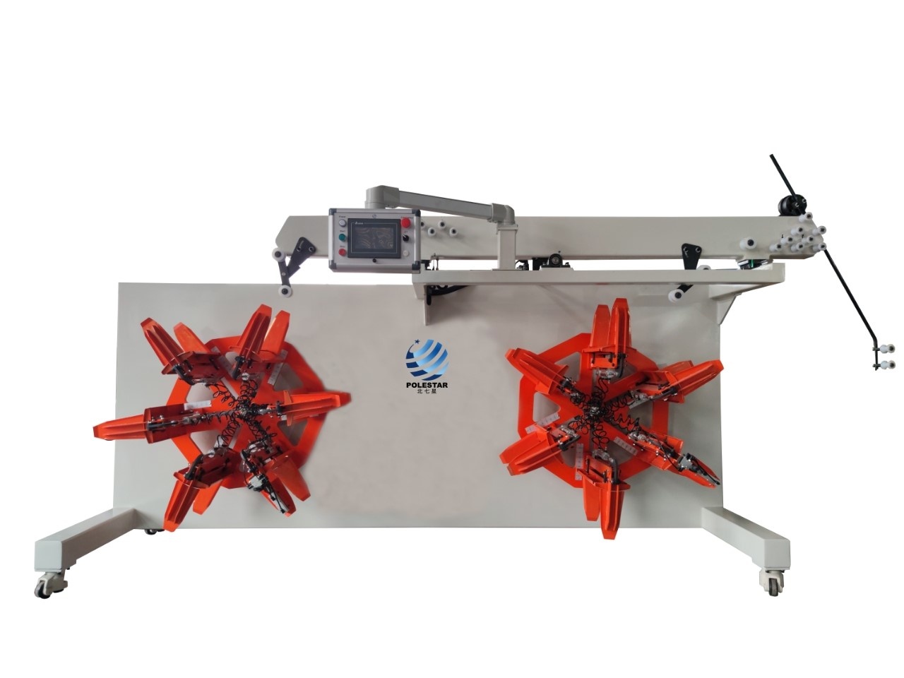

Намотчик JQ16-32 в основном используется для намотки полиэтиленовых труб в сочетании с одношнековым экструдером, вакуумным калибровочным баком, тянущим устройством и отрезной машиной.
Намотчик является конечной вспомогательной машиной в линии экструзии труб из ПЭ. Намотчик может наматывать трубы и упаковывать их непосредственно на намотчике, что удобно для транспортировки.
Намотчик работает автономно, когда вы заменяете намоточную бухту, вам не нужно останавливать всю производственную линию. То есть вся линия будет работать непрерывно без каких-либо перерывов. Длина намотки определяется вашими требованиями. Если намотчик оснащен отдельным энкодером, вы можете установить на нем любое значение длинны намотки. Когда длина трубы достигает установленного значения, энкодер автоматически отправит сигнал на отрезной станок. Режущий станок отрезает трубу, а оператор упаковывает трубу.
Внутренний диаметр намоточного диска: 400-700 мм (регулируется)
Макс. наружный диаметр намоточного диска: 1160 мм
Ширина намотки: 200-350 ММ
Скорость намотки: 35 м/мин
Диапазон диаметров наматываемой трубы: 16-32 ММ
Тип двигателя: KA67-YVP1.5KW-4P-48.77-M4-A-90°
Максимальная выходная мощность двигателя переменного тока: 1,5 кВт*2
Сжатый воздух: 0,6 МПа
Размеры (длина × ширина × высота): 3600×1200×1800 мм
