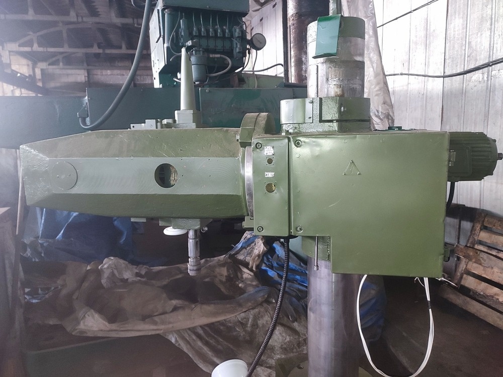

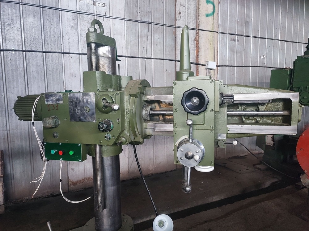

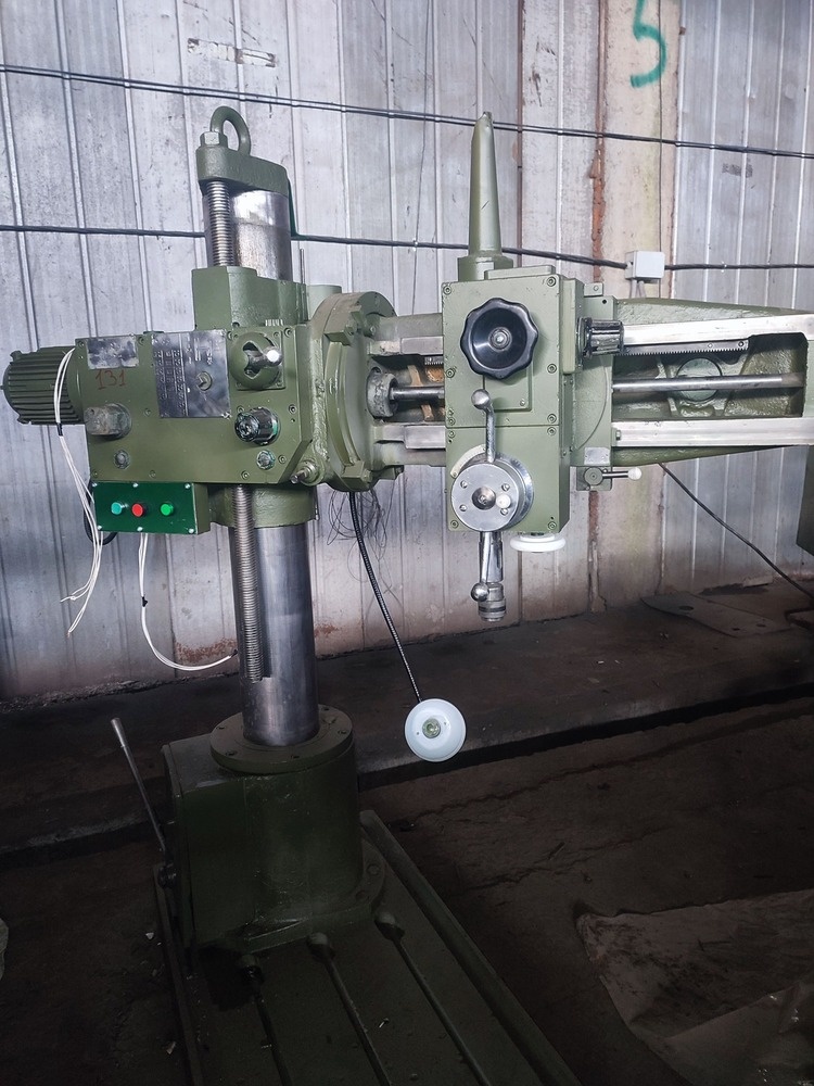

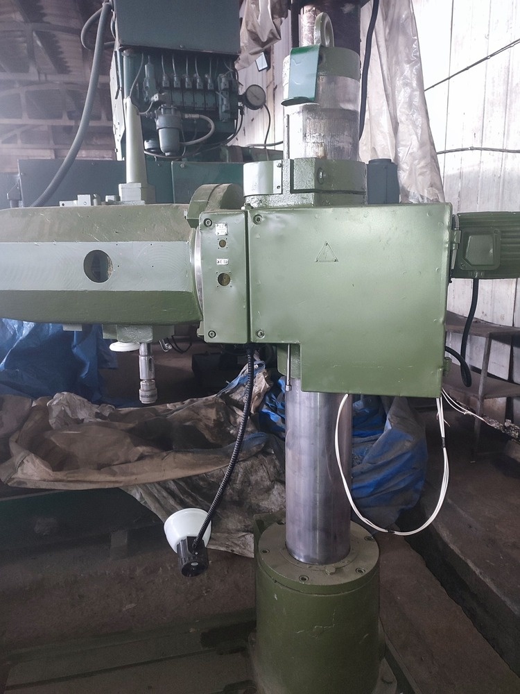

Радиально-сверлильный переносной станок модели 2К52-1, в хорошем рабочем состоянии, проведена ревизия, продаю с проверкой в работе.
 Габариты и масса станка
Габариты станка (длина ширина высота), мм 1760 915 1970
Масса станка, кг 1250
Радиально-сверлильный переносной станок модели 2К52-1 можно выполнять: сверление, рассверливание, зенкерование, развертывание, нарезание резьбы и растачивание отверстий. Наиболее эффективно может быть использован при обработке отверстий, расположенных под углами в разных плоскостях крупногабаритных деталей.
Шпиндель станка имеет широкий диапазон регулирования частоты вращения и может пространственно ориентироваться за счет разворота рукава и сверлильной головки.
Станок оснащен устройством обработки отверстий на заданную глубину и устройствами, предохраняющими от перегрузок по крутящему моменту и осевой силе. При обработке крупногабаритных деталей вне рабочей поверхности плиты станок выставляется с помощью винтовых опор. Обработку мелких деталей рекомендуется производить на коробчатом столе, установленном на плите стола.
Отличительной особенностью станка данного типоразмера является наличие поворотной колонны и монтаж каретки сверлильной головки на направляющих рукава па подшипниках качения, что значительно повышает удобство эксплуатации станка.

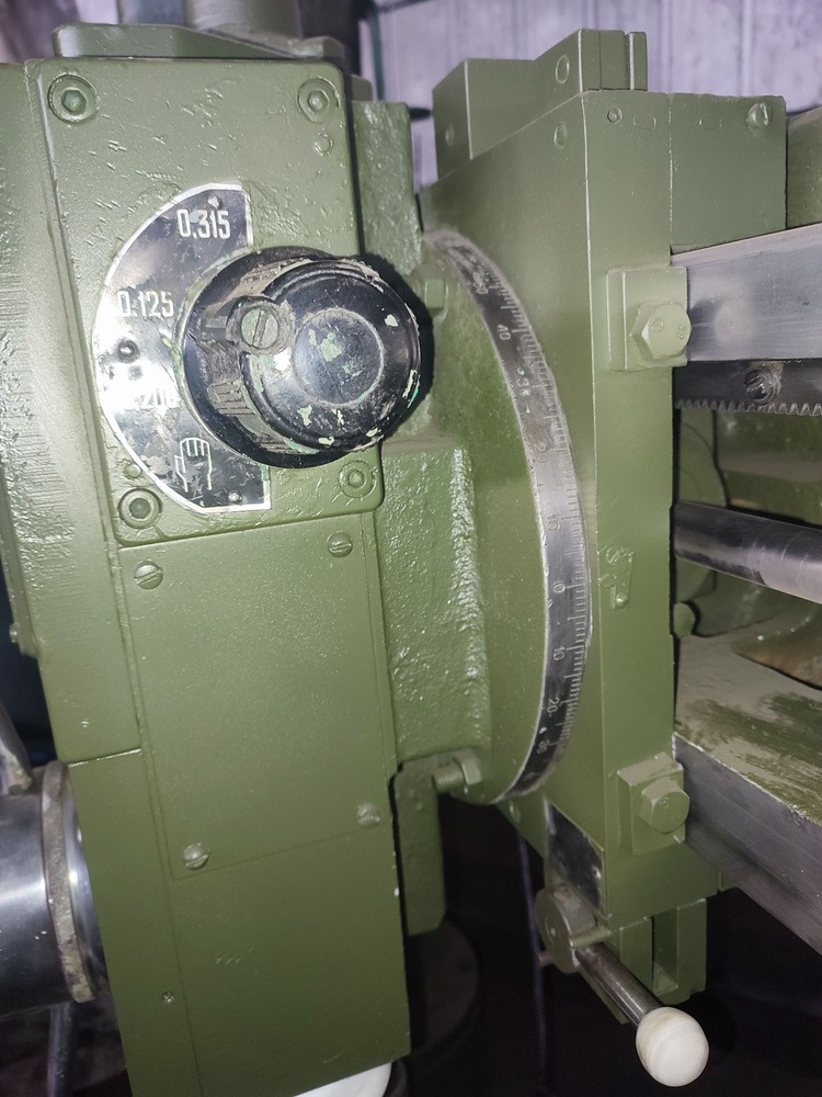

Пределы рабочих подач на один оборот шпинделя, мм/об 0,125; 0,2; 0,315
Число ступеней рабочих подач 3
