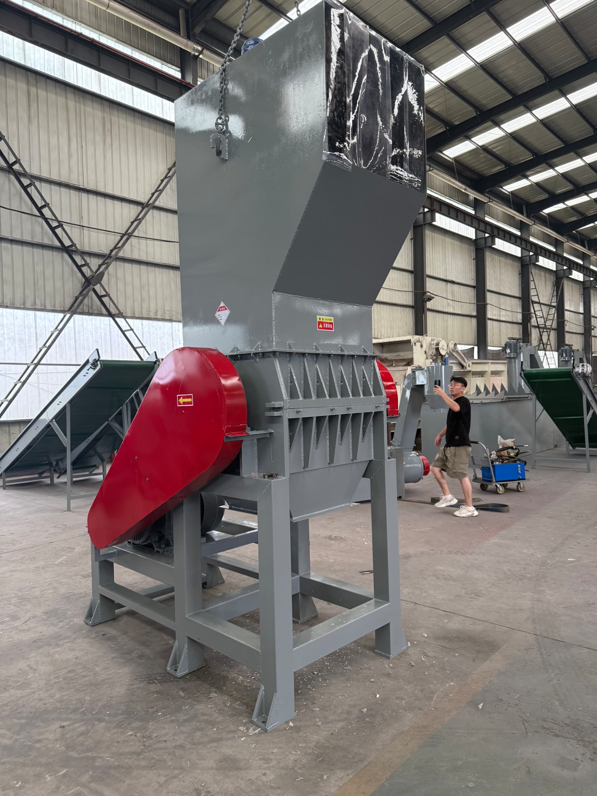

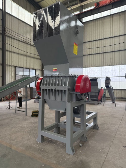

Дробилка для измельчения всех видов пластика высокой жесткости, перерабатывает чистые или слабо загрязненных отходы . Дробилка снабжена 18 каскадными ножами на роторе длинной 600 мм и 4...
Двигатель - 37 кВт
Количество ножей роторные/стационарные - 16/4
Фракционная решетка ячейка 12 мм, под заказ любая
Шнековый отводящий конвейер в комплекте
Корпус с гидроподъемом для доступа к дробильной камере
Производительность от 500 кг/ч до 1500 кг/ч (в зависимости от материала)
Габариты - 2000х1200х2720 мм
Масса - 2700 кг
Дополнительно: 2 запасных комплекта ножей и 1 фракционная решетка
