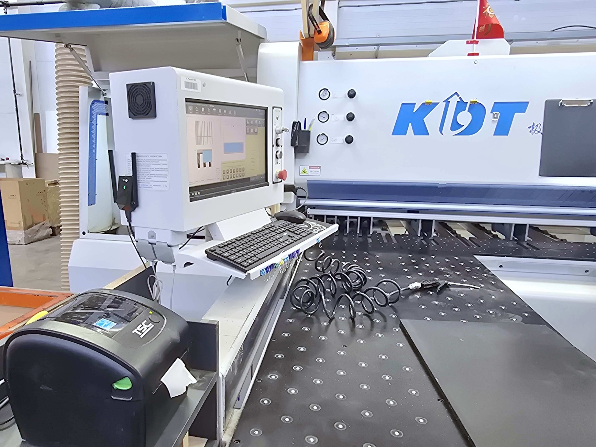

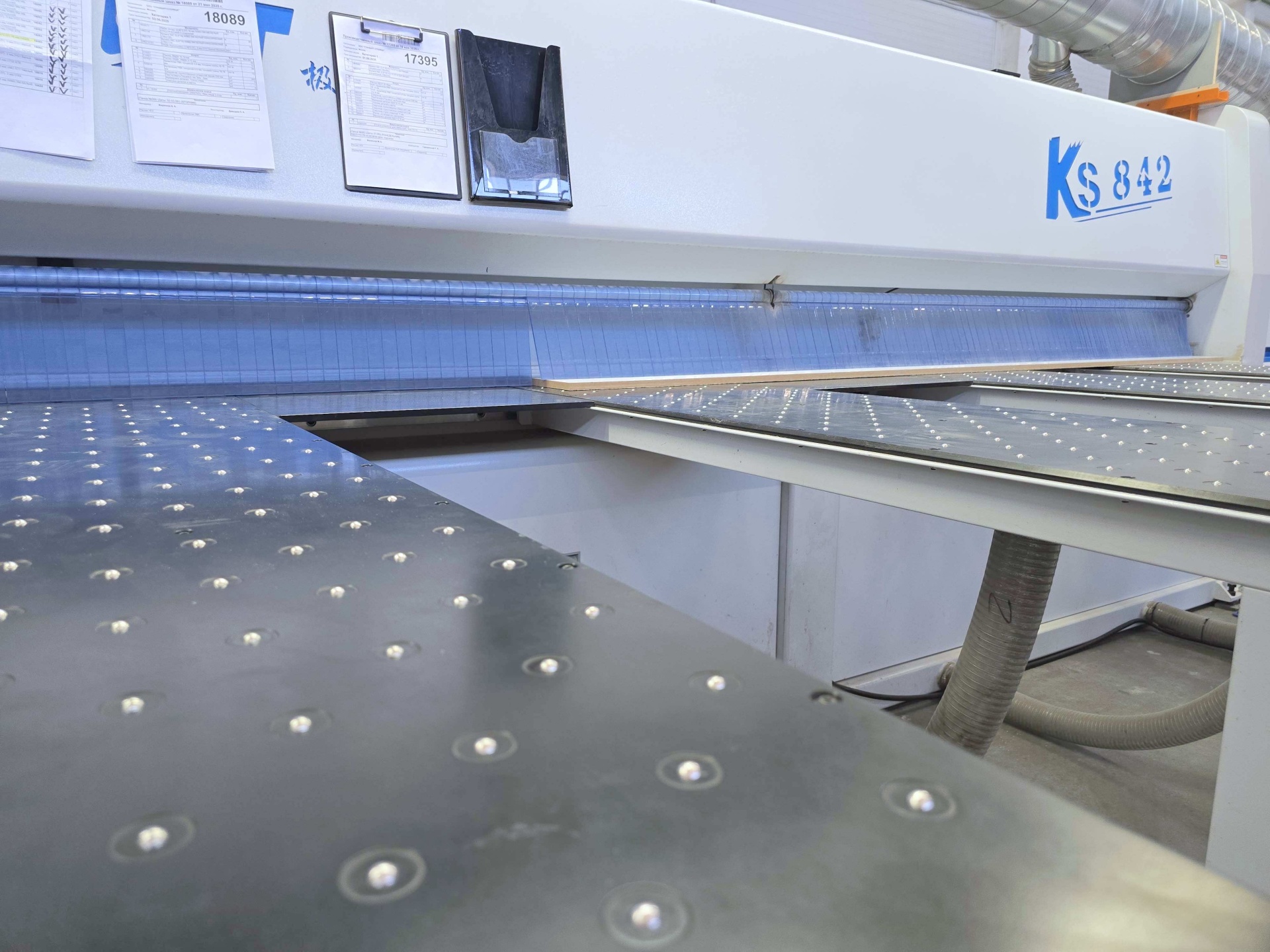

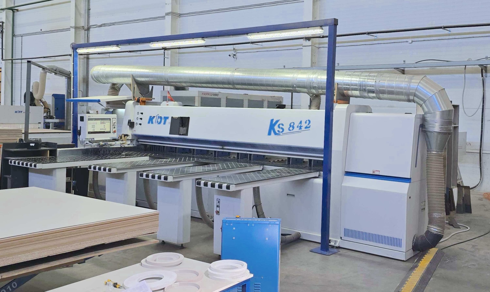

Мощный пильный центр KDT с передней загрузкой. Толщина пакета до 90 мм. Мотор 18,5 кВт. Формат реза 4280 х 4280 мм. Скорость каретки до 110 м/мин. Работает с БАЗИС-Раскрой. Принтер печати этикеток, сканер...
Промышленный форматно-раскроечный центр с ЧПУ KDT KS-842CP, б/у.
Завод: KDT (Китай)
Год выпуска: 2022
Состояние: отличное, мало б/у, своевременное обслуживание техниками компании ЛИГА, полностью исправный.
Местонахождение: на производстве в Московской области (г.о. Люберцы). Показ в работе.
Форма оплаты: любая, в т.ч. с НДС. ЦЕНА нового ~ 80 т.$
Технические характеристики:

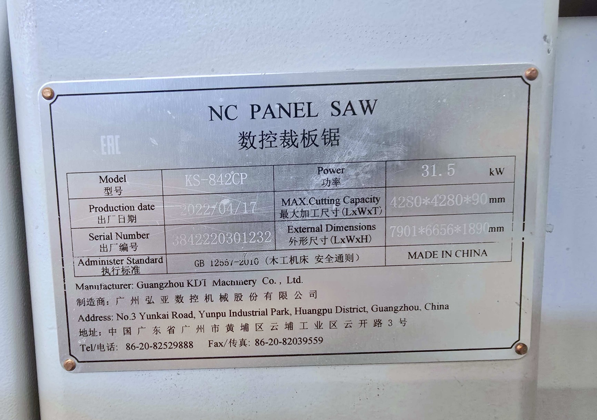

НаименованиеKDT KS-842CP
Габариты раскраиваемого материала, мм4280х4280х90
Минимальные размеры заготовки, длина*ширина, мм34х45
Скорость раскроя, м/мин1-95
Скорость возврата пильной каретки, м/мин1-110
Скорость толкателя, м/мин1-95
Диаметр основной пилы, мм450/ 75
Диаметр подрезной пилы, мм200/ 50
Мощность привода основной пилы, кВт18,5
Мощность привода подрезной пилы, кВт1,5
Количество пневмозахватов на толкателе, шт10
Мощность привода программируемого толкателя (servo), кВт2
Мощность привода пильной каретки (servo), кВт2
Суммарная мощность, кВт31,5
Рабочее давление пневмосистемы, МПа0,6
Габаритные размеры, мм7901*6656*1890
Масса, кг6560

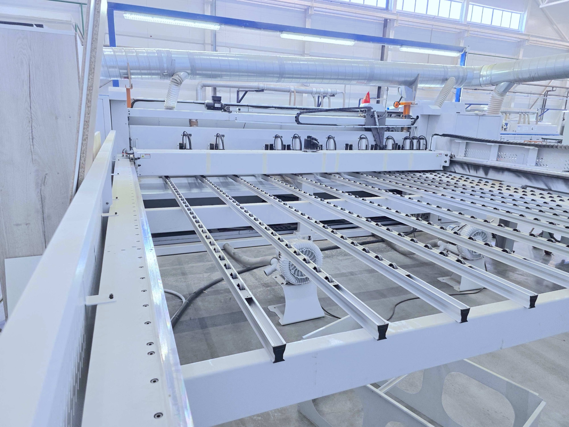

Отличительные особенности KDT KS-842СP:
  • Максимальная высота раскраиваемого пакета 90 мм.
  • Возможность работы с картами раскроя из программы Базис-раскрой. (необходимо приобрести пакет программ Базис).
  • Печать этикеток из программы Базис-бирка. (необходимо приобрести пакет программ Базис и принтер).

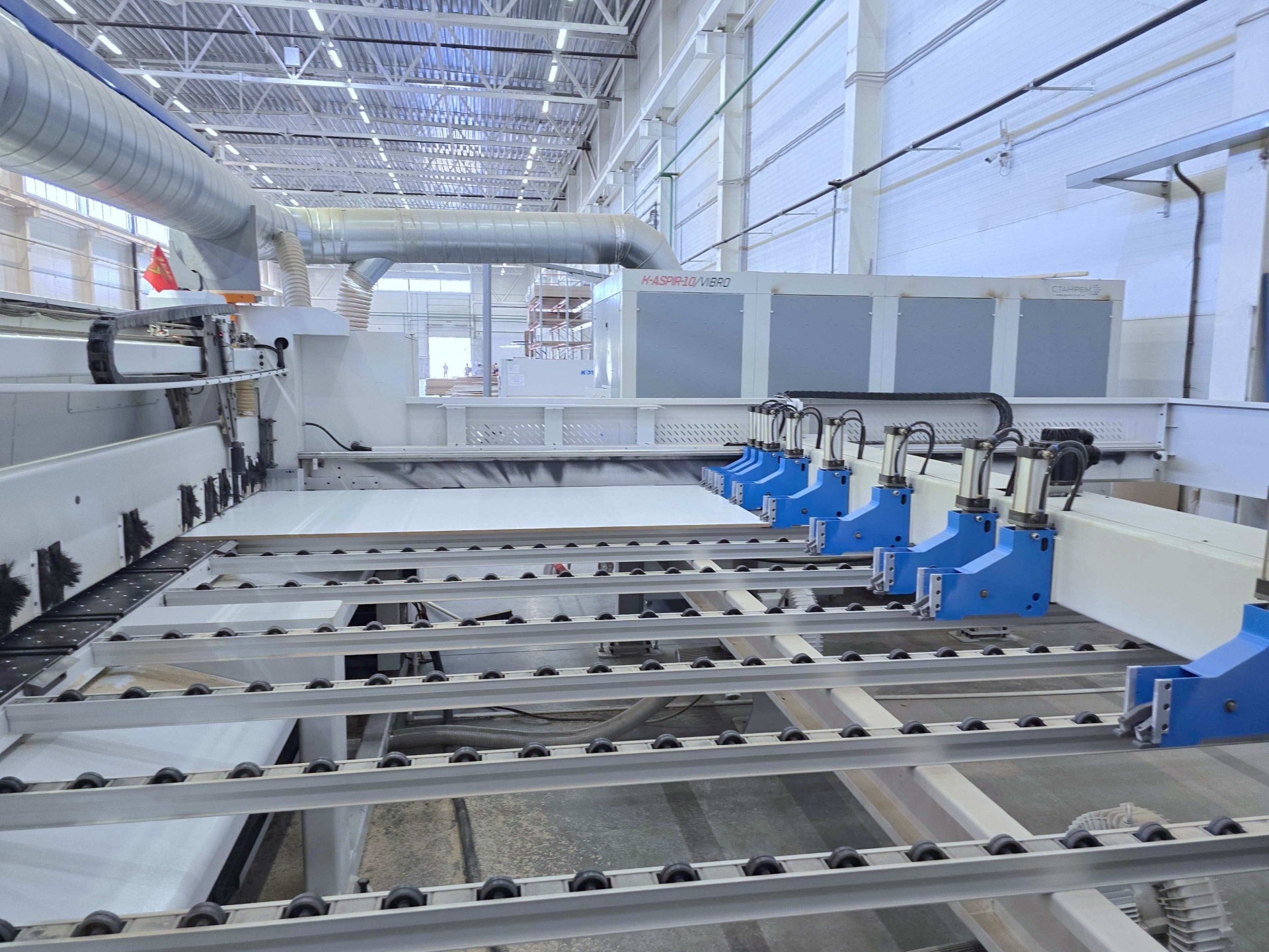

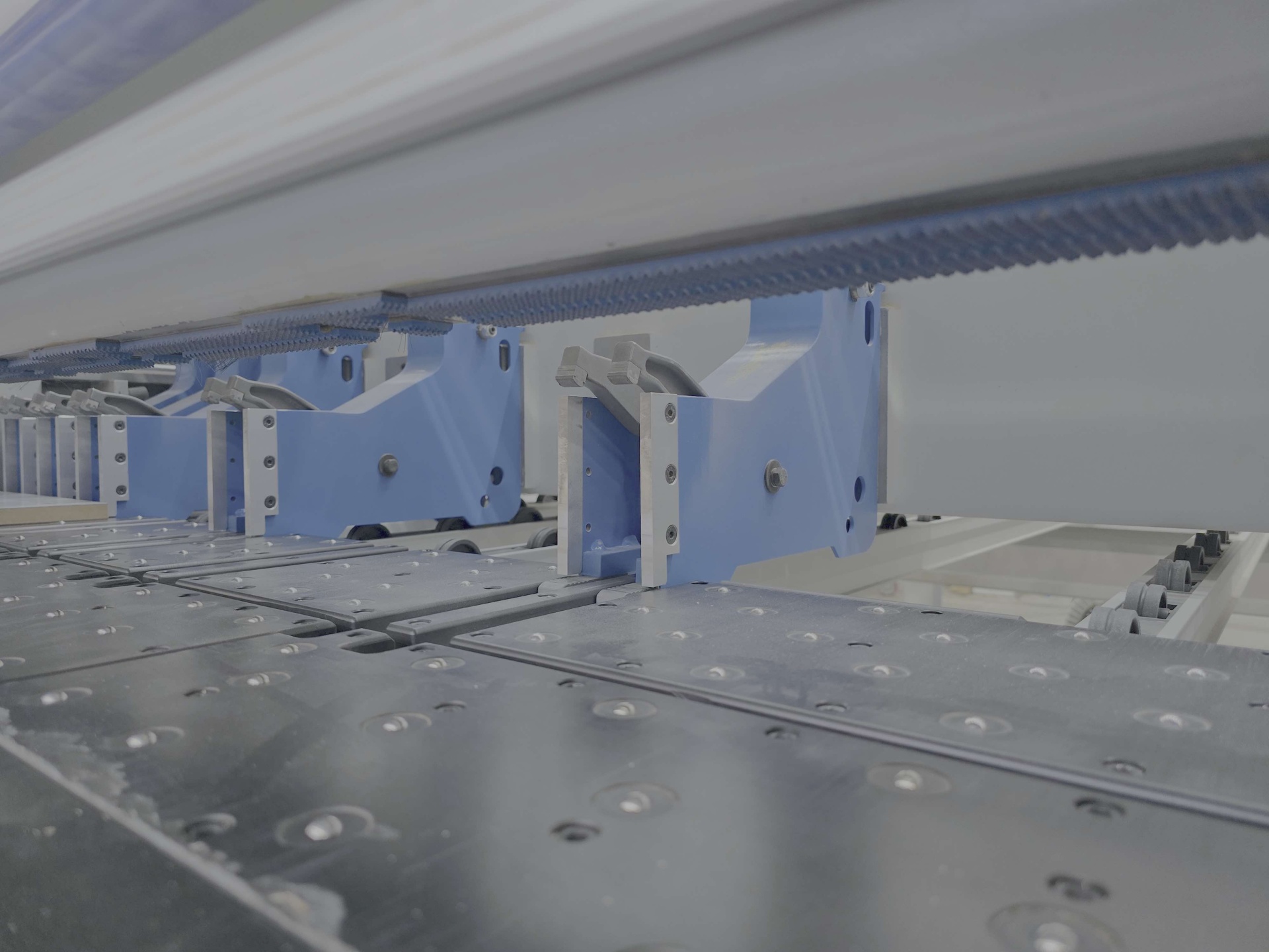

  • Перемещение пильной каретки происходит за счет прямозубой рейки и шестерни с помощью сервомотора.
  • Скорость пильной каретки до 110 м/мин.
  • Скорость программируемого толкателя 95 м/мин.
  • Автоматический подъем основной пилы на высоту необходимую для раскраиваемого пакета материала
  • На программируемом толкателе оборудованы десять пневматических четырех-пальцевых захватов.
  • Промышленный компьютер обеспечивает надежную работу системы ЧПУ.
