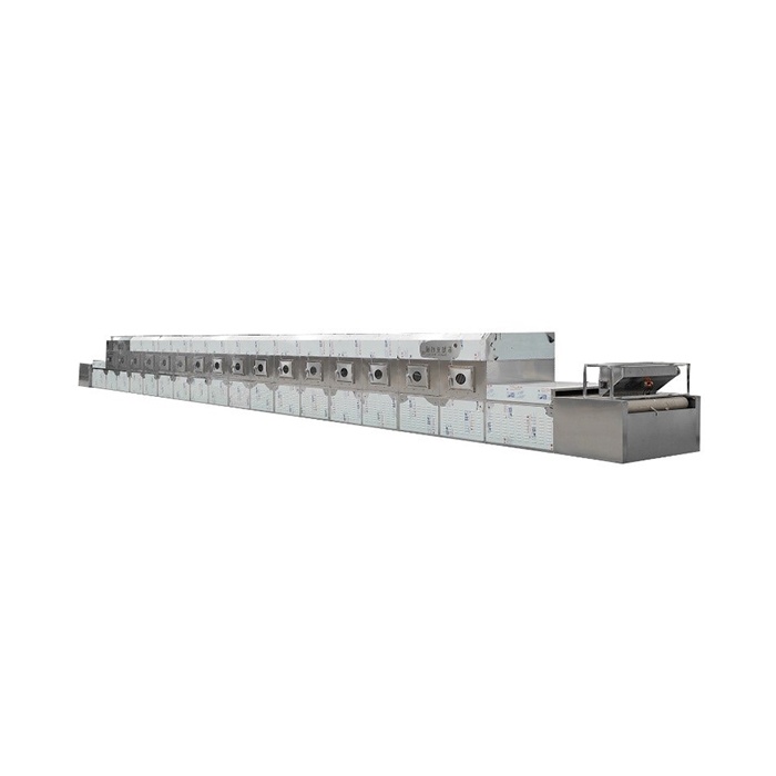

Конвейерная СВЧ печь для обжарки арахиса XH-100KW-10X
Обновлено 12.12.2025 1006255
  • Модель: XH-100KW-10X
  • Режим работы: Ручной, автоматический
  • Корпус:
  • Материал: Пластины из нержавеющей стали 304
  • Толщина: 1,5 мм
  • Покрытие конвейерной ленты: Тефлоновое, термостойкое
  • Количество камер CВЧ-излучения: 10 шт.
  • Способ подачи микроволн: Равномерная подача сверху
  • Высота отверстия подавителя CВЧ - волн: 60 мм
  • Длина носовой и хвостовой частей машины: 1 000 мм
  • Ширина конвейерной ленты: 1 200 мм
  • Высота верхней плоскости конвейерной ленты: 750 ± 50 мм от земли
  • Материал осушительной трубы: ПВХ
  • Мощность двигателя привода ленты: 3,7 кВт
  • Способ регулировки скорости: Преобразование частоты
  • Магнетрон:
  • Метод охлаждения: Водяное охлаждение
  • Рабочий входной ток: 5 – 7А
  • Мощность:
  • Мощность микроволн: ≥ 100 кВт
  • Установленная мощность: ≤ 120 кВт
  • Электропитание: 380 В ± 5 %, 50 Гц ± 1 %
  • Относительная влажность окружающей среды: ≤ 85 %
  • Габаритные размеры: 14 000 х 1 800 х 2 200 мм
  • Вес: 2 400 кг
