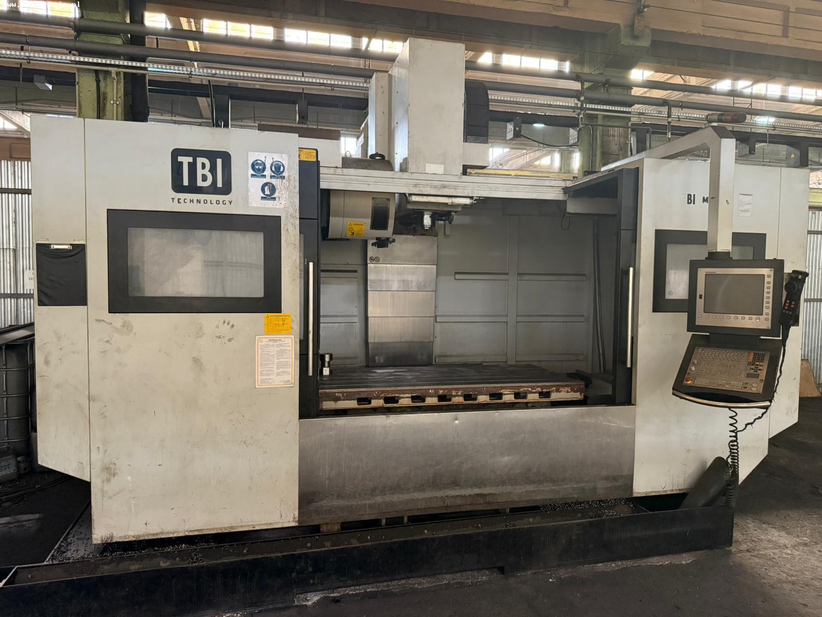

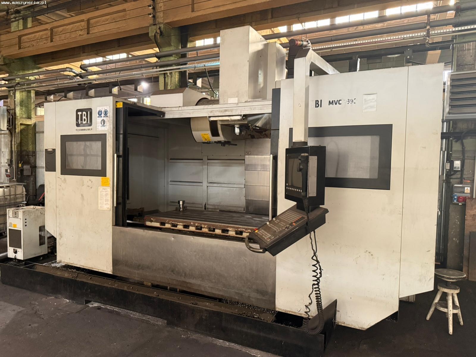

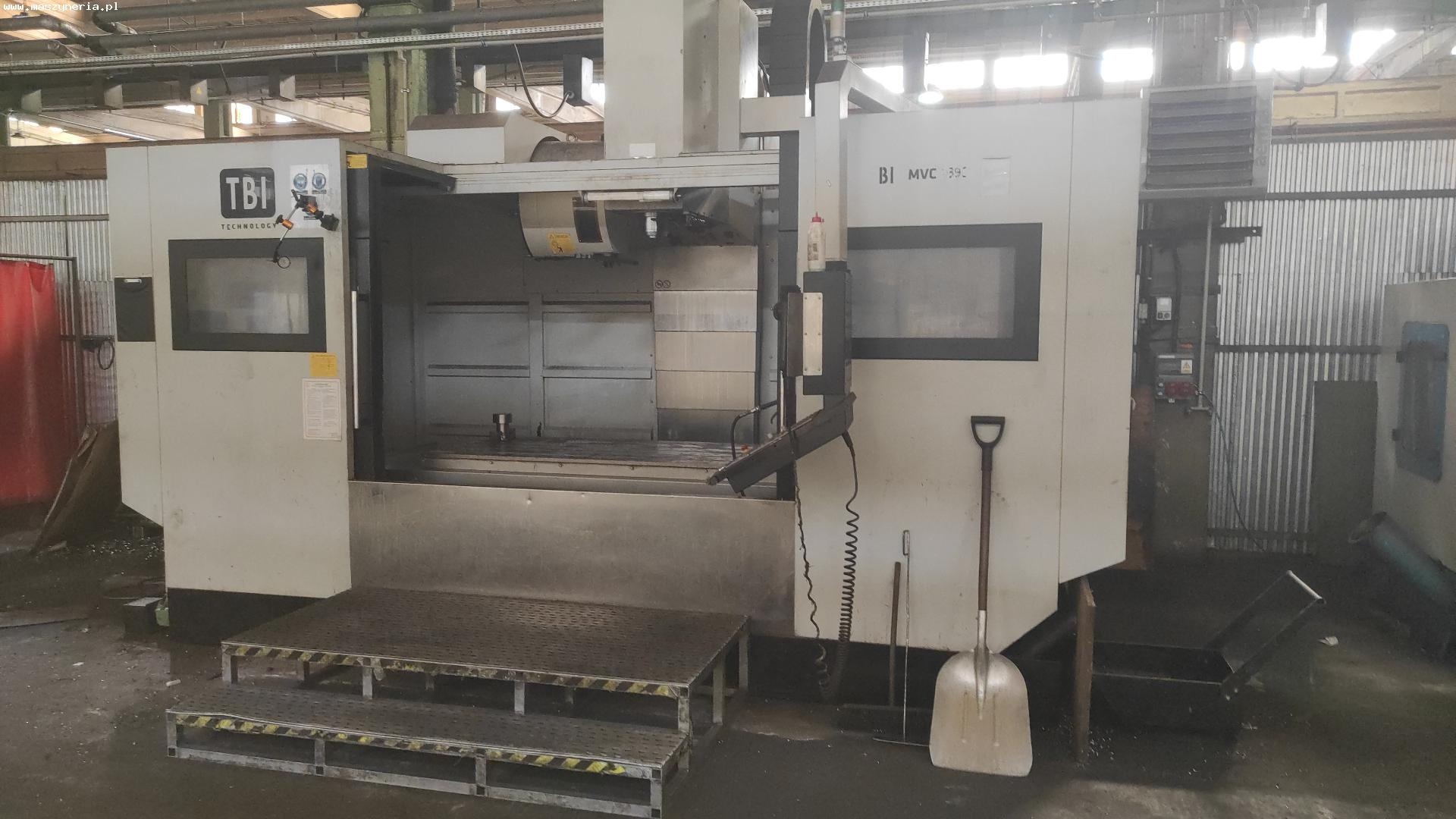

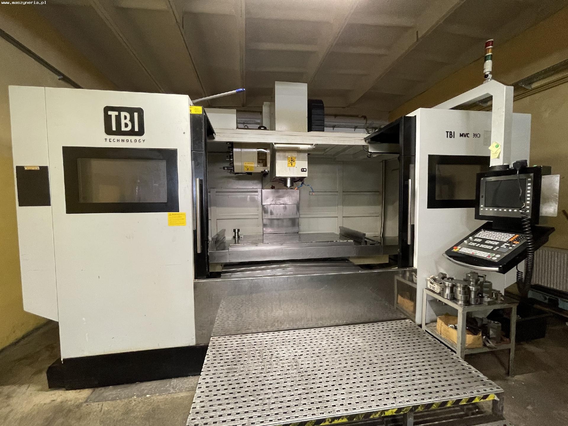

Вертикальный обрабатывающий центр с ЧПУ TBI MVC 1890
Обновлено 16.09.2026
1006260
Вертикальный обрабатывающий центр с ЧПУ TBI MVC 1890 был построен в 2023 году в Польше компанией TBI Technology Sp. z o.o. За свой срок службы станок работал очень мало. Во время последнего технического обслуживания шпиндель был заменен на новый стоимостью 10 000 €.
Технические характеристики фрезерного станка с ЧПУ TBI MVC 1890
- подача по оси X/Y/Z: 1800/900/1020 мм
- быстрое перемещение по оси X/Y/Z: 20/20/15 м/мин
- размеры рабочего стола (Д х Ш): 1950 x 850 мм
- максимальный вес заготовки: 2500 кг
- максимальная скорость вращения шпинделя: 12000 об/мин
- конус шпинделя: SK40
- максимальное расстояние от торца шпинделя до поверхности рабочего стола: 1150 мм
- минимальное расстояние от торца шпинделя до поверхности рабочего стола: 250 мм
- максимальный диаметр инструмента (соседние позиции пустые/ соседние позиции заняты): 150/80 мм
- максимальная длина инструмента: 300 мм
- максимальный вес инструмента: 15 кг
- точность позиционирования: ± 0,005 мм
- повторяемость позиционирования: ± 0,003 мм
- количество Т-образных пазов: 5
- ширина Т-образных пазов: 22 mm
- расстояние между Т-образными пазами: 150 мм
- объем бака для охлаждающей жидкости: 560 л
- электропитание: 400 V
- размеры (Д x Ш x В): около 4900 x 3300 x 3600 мм
- вес машины TBI MVC 1890: 17000 кг
Оснащение фрезерного станка TBI
- управление ЧПУ: HEIDENHAIN TNC 620
- 24-позиционный барабанный магазин инструментов
- двуплечий сменщик инструмента
- шпиндель со стабилизацией температуры
- нарезание резьбы без компенсирующего резцедержателя
- охлаждение через шпиндель 20 бар
- система продувки шпинделя
- система воздушного и жидкостного охлаждения инструмента
- встроенный конвейер для стружки
- система промывки стружки
- пистолеты для промывки стружки
- цифровые приводы осей
- направляющие на всех осях
- телескопические ограждения на всех осях
- механическая разгрузка оси Z
- маслоотделитель (маслоотделитель)
- маховик
- освещение рабочей зоны
- электрический шкаф с охлаждением
- USB и Fast Ethernet порт
