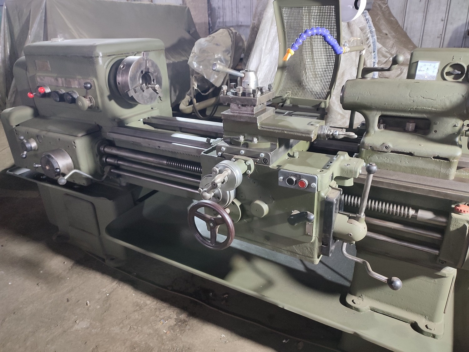

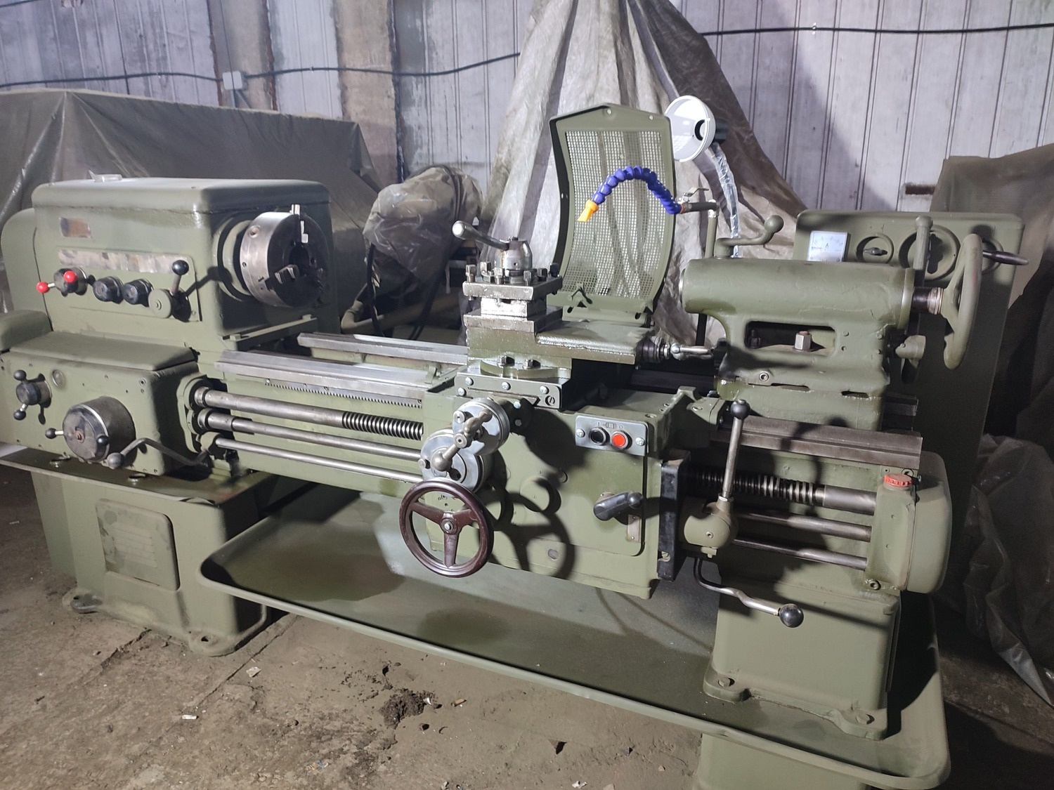

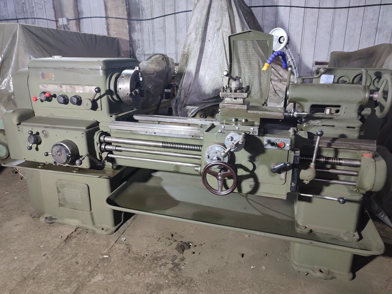

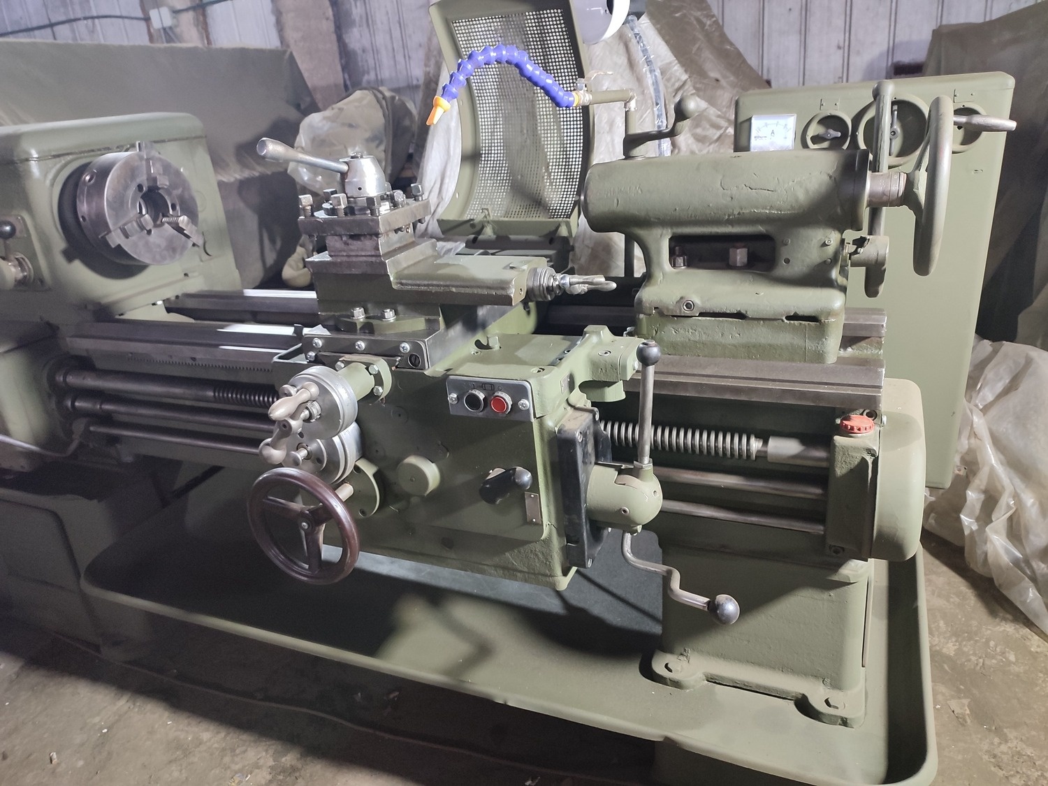

1К625 станок токарно-винторезный универсальный, в хорошем рабочем состоянии, проведена ревизия, продаю с проверкой в работе.
 Габариты 3212 х 1216 х 1349
Масса, кг 2300
Мощность электродвигателя главного привода, кВт 11
1К625 станок токарно-винторезный универсальный является модификацией базовой версии станка 1к62, имеет увеличенный диаметр обрабатываемой заготовки над станиной (500 мм).
Станок универсальный токарный винторезный модели 1К625 предназначен для выполнения самых разнообразных токарных работ, в том числе для нарезания резьб: метрической, дюймовой, модульной, питчевой и архимедовой спирали с шагом 3/8", 7/16"; 8; 10 и 12 мм.
Токарно-винторезный станок 1К625 может использоваться для обработки закаленных заготовок, так как шпиндель станка установлен на специальных подшипниках, обеспечивающих его жесткость. Токарная обработка разнообразных материалов может производиться с ударной нагрузкой без изменения точности обработки.
Высокая мощность главного привода станка, большая жесткость и прочность всех звеньев кинематических цепей главного движения и подач, виброустойчивость, широкий диапазон скоростей и подач позволяют выполнять на токарно-винторезном станке 1К625 высокопроизводительное резание твердосплавным и минералокерамическим инструментом.
Особенности конструкции токарного станка 1К625 (он отличается надежностью, прочностью, виброустойчивостью, оснащен главным приводом высокой мощности), позволяют в равной степени использовать станок, как для скоростного, так и для силового резания.
В конструкции токарного станка 1К625 для установки шпинделя предусмотрены специальные подшипники, благодаря чему обеспечиваются требуемая жесткость и высокая точность обработки заготовок. По ГОСТу 8-82 токарный станок 1К625 относится к классу точности Н. Точность обработки будет обеспечена даже в режиме ударных нагрузок.
Токарный станок благодаря отличному сочетанию качества и надежности работы, а также неприхотливости при обслуживании, является одним из самых популярных на мелкосерийном и единичном производствах.
На токарном станке может использоваться трехкулачковый самоцентрирующий патрон диаметром 250 мм или четырехкулачковый патрон, диаметр которого 400 мм.
Токарно-винторезный станок 1К625 отличает превосходное сочетание качества работы и неприхотливость в обслуживании.
Класс точности по ГОСТ 8-82 Н
Наибольший диаметр заготовки над станиной, мм 500
Наибольший диаметр заготовки над суппортом, мм 260
Наибольшая длина заготовки (РМЦ), мм 1000,
Шпиндель
Диаметр сквозного отверстия в шпинделе, мм 47
Число ступеней частот прямого вращения шпинделя 24
Частота прямого вращения шпинделя, об/мин 12,5..2000
Число ступеней частот обратного вращения шпинделя 12
Частота обратного вращения шпинделя, об/мин 19..2420
Размер внутреннего конуса в шпинделе, М Морзе 6
Конец шпинделя по ГОСТ 12593-72 6К
Суппорт
Наибольший поперечный ход суппорта, мм 300
Наибольший ход верхнего суппорта (резцовых салазок), мм 150
Число ступеней продольных подач 49
Пределы рабочих подач продольных, мм/об 0,07..4,16
Число ступеней поперечных подач 49
Пределы рабочих подач поперечных, мм/об 0,035..2,08
Скорость быстрых перемещений суппорта, продольных, м/мин 3,4
Скорость быстрых перемещений суппорта, поперечных, м/мин 1,7
Количество нарезаемых резьб метрических 44
Пределы шагов нарезаемых резьб метрических, мм 1..192
Количество нарезаемых резьб дюймовых 38
Пределы шагов нарезаемых резьб дюймовых 24..2
Количество нарезаемых резьб модульных 20
Пределы шагов нарезаемых резьб модульных 0,5..48
Количество нарезаемых резьб питчевых 37
Пределы шагов нарезаемых резьб питчевых 96..1
