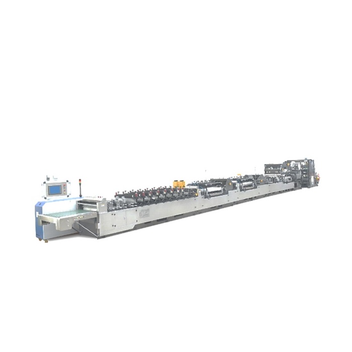

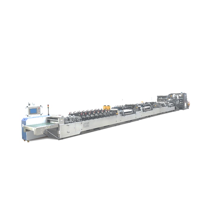

Станок для производства квадропакетов с клапаном CW-700SQB
Обновлено 14.12.2025 1006304
  • Модель: CW-700SQB
  • Тип производимого пакета: Пакеты с плоским дном
  • Материал пленки:  BOPP, COPP, PET, ПВХ, композитные пленки
  • Производительность: 30 – 90 шт / мин
  • Максимальная линейная скорость: 35 м / мин
  • Максимальная высота пакета:650 мм
  • Максимальная длина пакета: 100 – 420 мм
  • Максимальная ширина пакета: 420 мм
  • Максимальный размер рулона (диаметр х ширина): 800 х 1 400 мм
  • Точность позиционирования: ± 0,3 мм
  • Диапазон поиска фотоэлемента: 0 – 10 мм
  • Диапазон регулировки: 150 мм
  • Диапазон поиска фотоэлемента: ±50 мм (регулируемый)
  • Вертикальное запечатывающее устройство:
  • Количество: 6 групп
  • Длина: 800 мм
  • Охлаждение:  450 мм
  • Устройство для тепловой запечатки полиэтиленовых заплат с вертикальным уплотнением:
  • Количество: 2 группы
  • Длина: 640 мм
  • Охлаждение:  320 мм
  • Вырубное устройство:
  • Напряжение электронного переключателя:  24 В
  • Величина регулировки: ±12 мм
  • Количество: 5 комплектов
  • Режим обнаружения: Отражательный фотоэлектрический датчик
  • Система управления: Централизованное управление
  • Привод: Твердотельное реле / соединение муфты
  • Количество ножей для термозапечатывания:
  • 3 группы верхнего и нижнего нагрева / охлаждения
  • 6 групп верхнего и нижнего нагрева
  • 3 комплекта нагрева
  • Количество электронагревательных блоков с регулировкой температуры: 35 шт
  • Диапазон настройки температуры: 0 – 300 ºС
  • Давление воздуха: 0 – 0,6 МПа
  • Диапазон регулировки среднего тягового двигателя: 1 – 10 мм
  • Мощность: 70 кВт
  • Мощность главного привода:  5 кВт
  • Габаритные размеры: 23 500 × 3 250 × 2 060 мм
  • Вес: 10 000 кг
