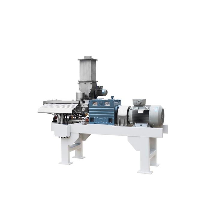

Оборудование по производству порошковых красок (лабораторная) TPN
Обновлено 14.12.2025 1006325
Смеситель
  • Модель: FHJ-10
  • Производительность: 3 – 5 кг/партия
  • Время смешивания: 3 – 5 мин/партия
  • Мощность двигателя смешивания: 1,1 кВт
Экструдер
  • Модель: SLJ-32
  • Номинальная производительность: 30 – 50 кг/ч
  • Диаметр шнека: 32 мм
  • Скорость вращения шнека: 0 – 500 об/мин (скорость регулируется с помощью преобразователей частоты)
  • Соотношение L/D: 16:1
  • Конструкция корпуса экструдера: с разъемом для удобства очистки, охлаждение водой под давлением до 5 бар
  • Материал изготовления корпуса экструдера:
  • Компрессионная секция: закаленная сталь, материал Cr12MoV
  • Смесильная секция: закаленная сталь, твердость: HRC62-65
  • Разгрузочная секция: закаленная сталь, твердость: HRC58-62
  • Секция выгрузки:
  • Охлажденный выпуск, переднее лезвие ножа, шнек экструдера.
  • Выгрузка в конце экструдера (не снизу)
  • Секция загрузки: Конструкция с фронтальной выгрузкой с типом APV для облегчения очистки
  • Тип шнека: Модульный, охлаждаются водой при давлении воды до 5 бар
  • Материал подающих элементов шнека: Cr12MoV 9
  • Материал смесительных элементов шнека: CPM 9V или аналогичный
  • Материал разгрузочных элементов шнека: сталь 6542 твердость: HRC60-62
  • Нагрев/охлаждение:
  • Зона подачи: С водяным охлаждением
  • 2 зоны: С электрическим нагревом и водяным охлаждением
  • Материал нагревательных пластин: из алюминия и меди
  • Материал корпуса основного загрузчика: Нержавеющая сталь, толщиной 3 мм
  • Конструкция корпуса с разъемом для удобства очистки
  • Мощность двигателя переменного тока : 5,5 кВт (предусмотрена защита соединения между двигателем и коробкой передач)
