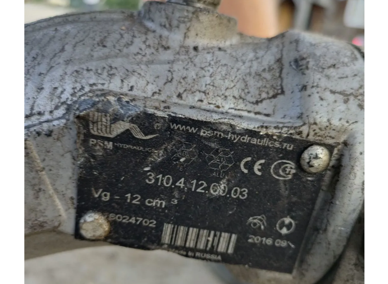

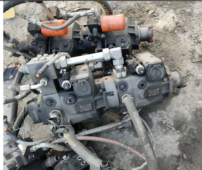

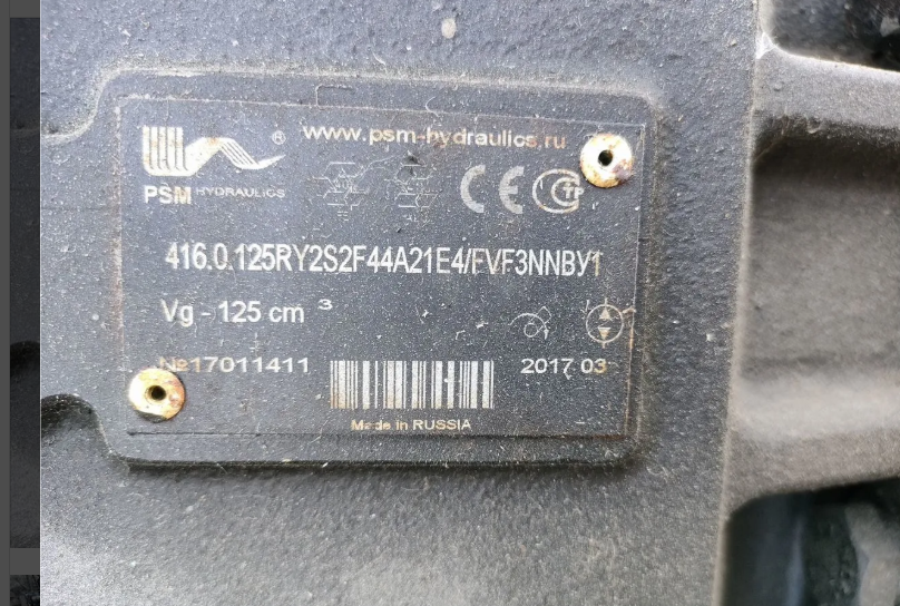

PSM 416.0.125RY2S2F44A21E4/FVF3NNBY1 Vg-125 cm куб
416.0.125RY2S3F44A21E4/MVF3NNBY1 Vg-125 cm куб

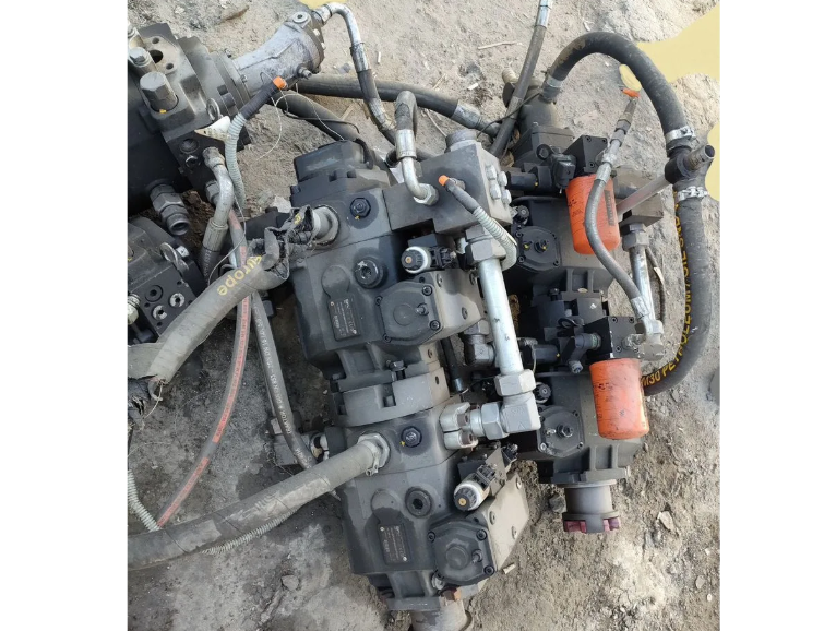

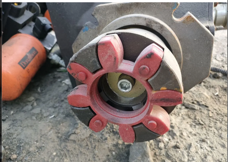

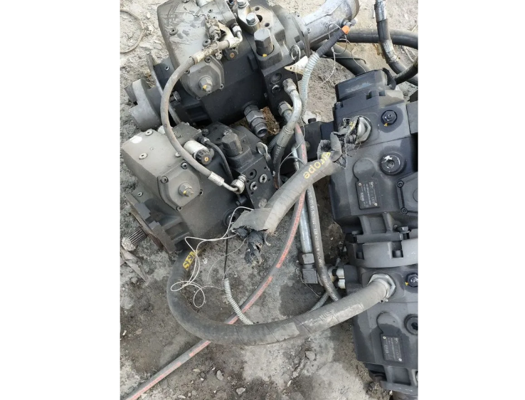

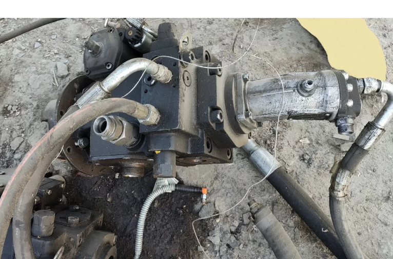

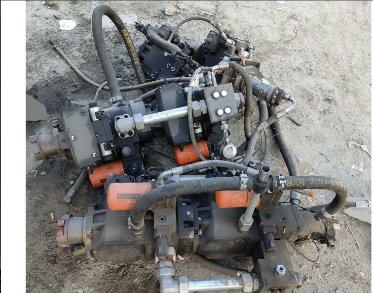

Состояние: бу, с хранения 2017 г. Произведено в России.
Кол-во: 4 шт

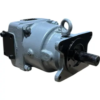

Насос-мотор аксиально-поршневой нерегулируемый УНМА 4 125/32

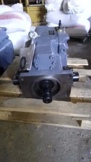

Продам насосы аксиально-поршневые с хранения с проверкой на стенде гарантия Насос 1РНАС 32/320 2 штуки Насос 1РНАС 63/320 2 штуки
НАЗНАЧЕНИЕ: Насосы аксиально-поршневые с регулируемой подачей и постоянным по направлению потоком рабочей жидкости, предназначены для общемашиностроительного применения в гидроприводах...
