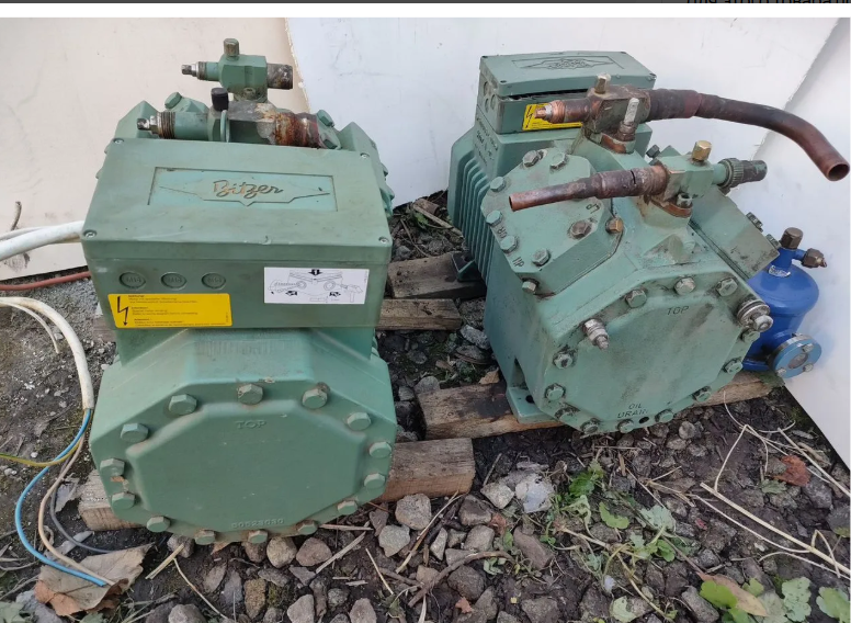

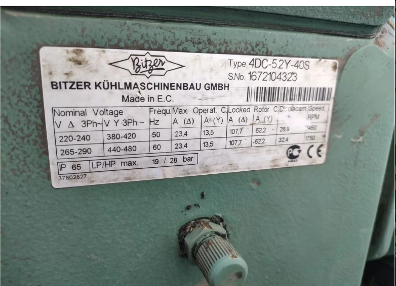

Bitzer 4DC-5.2Y-40S, 19/28 Bar
Холодильные компрессоры – это промышленные устройства, поддерживающие заданный температурный режим в помещении.
Подобные агрегаты широко применяются во многих сферах промышленного производства: для хранения рыбных и мясных
товаров, полуфабрикатов и другой продукции, которую необходимо сохранить достаточно длительное время. Компрессоры
для холодильного оборудования – это важный элемент в успешной работе предприятий, работающих во многих сферах и
отраслях промышленности. Холодильные компрессоры являются важным элементом холодильной установки. Благодаря их
работе удается понизить температуру воздуха до требуемого значения (-5…-45°С). Преимущества холодильных агрегатов
с подобными компрессорами:
* Впишутся в любое помещение;
* Во время работы не создают шума, поэтому их можно устанавливать в подвальных помещениях жилых домов и административных зданий;
* Обладают высоким показателем холодопроизводительности и низким показателем энергопотребления;
* Очень компактны. Монтаж не вызовет никаких сложностей, а процесс дальнейшей эксплуатации будет осуществляться без затруднений.
Технические характеристики
Объемная производительность (1450 об/м 50Гц) 26,84 м3/час
Объемная производительность (1750 об/м 60Гц) 32,39 м3/час
Кол-во цилиндров х диаметр х ход поршня 4 х 50 мм х 39,3 мм
Электропитание мотора (другое по запросу) 380...420 В Y/3/50 Гц
Макс. рабочий ток 13.5 А
Соотношение в обмотках ---
Пусковой ток (ротор заблокирован) 63,0 А Y
Вес 85,5 кг
Макс. давления (LP/HP) 19/28 бар
Присоединение линии всасывания 28мм - 1 1/8"
Присоединение линии нагнетания 16 мм - 5/8"
Присоединение водяной линии охлаждения ---
Тип масла R134a/R407C/R404A/R507A tc<55°C: BSE32 / tc>55°C: BSE55
Тип масла R22 (R12/R502) B5.2 (Стандартное)
Заправка маслом 2,00 дм3
Подогреватель масла в картере 0..120 W PTC (Опционально)
Контроль давления масла ---
Сервисный масляный вентиль ---
Защита от перегрева газами нагнетания Опционально
Электронное защитное устройство INT69V/7-II
Класс защиты IP65
Разгрузка при пуске Опционально
Регулирование производительности 100-50 % (Опционально)
Дополнительный вентилятор Опционально
Водоохлаждаемые головки цилиндров ---
CIC-система ---
Антивибрационные проставки Стандартный

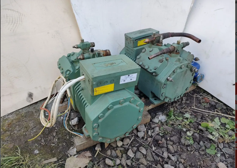

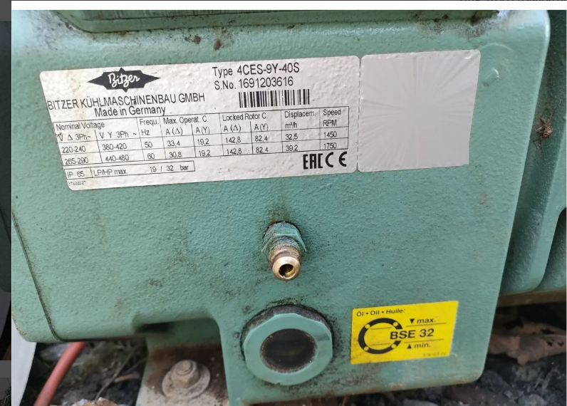

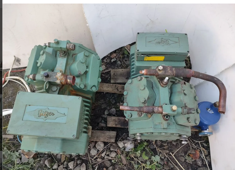

Bitzer 4CES-9Y-40S, 19/32 Bar
Компрессор новой серии Bitzer Ecoline пришел на смену 4CC-9.2Y. Модели полностью взаимозаменяемы. Имеют аналогичные
характеристики, идентичные размеры подсоединений и крепежных отверстий.
Отличия заключаются в новой конструкции головок цилиндров Ecoline, которая обеспечивает плавную работу оптимизированных
рабочих клапанов (новая геометрическая концепция нагнетательных клапанов с минимизированными потерями на расширение в
сочетании с новой формой проточных каналов и связанных объемов).
Уникальные эксплуатационные характеристики нового компрессора достигаются за счет оптимизации потоков газа в процессах
всасывания и нагнетания, минимизации гидравлических потерь и снижения теплопередачи от горячих газов на сторону всасывания.
Производитель Bitzer
Марка компрессора Ecoline BITZER
Тип компрессора Полугерметичный поршневой
Назначение компрессора Широкий рабочий диапазон
Холодильный коэффициент (EN 12900) 2,23
Регулирование производительности Да
Электропитание компрессора 3 фазы/380 В/50 Гц
Диапазон холодопроизводительности (EN 12900), кВт 15-20
Холодопроизводительность (EN 12900), кВт 16,72
Версия мотора 1
Количество цилиндров 4
Высота, мм 352
Длина, мм 432
Ширина, мм 309
Масса нетто, кг 91
Количество масла, л 2,0
Уровень шума, dBA 74,1
Патрубок на всасывание, дюйм 1 1/8"
Патрубок на нагнетание, дюйм 7/8"
Для хладагента R410A Нет
Состояние: бу, рабочие. Произведено в Германии.

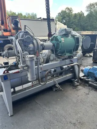

плиточные аппараты горизонтальные и вертикальные,Холодильный агрегат - АНВ 4хHSN8591-160 на базе четырех винтовых компрессоров BITZER
Б/У 2017 г. гран, битцер, сабро, фригоскандия, липсия (Россия)
