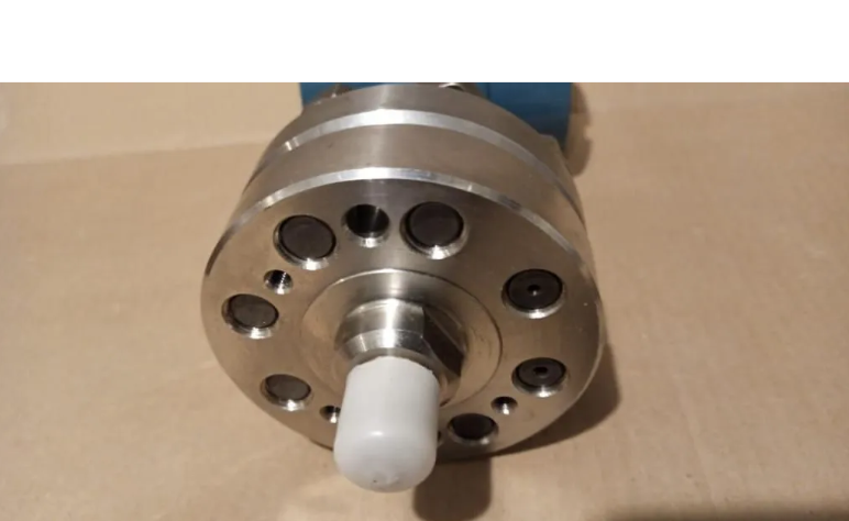

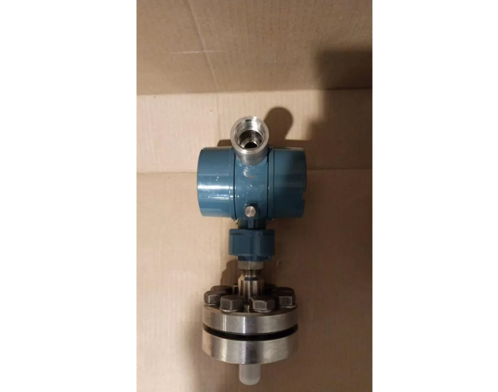

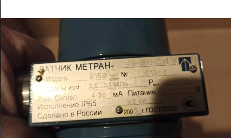

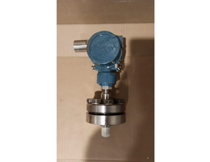

Датчики Метран-100 избыточного давления, разности давлений, абсолютного давления, гидростатического давления, разрежения, давления-разрежения. Предназначены дляточного измерения давления жидкостей,...
Интеллектуальные датчики давления серии Метран-100 (Метран-49 - корзийностойкие) предназначены
для измерения и непрерывного преобразования в унифицированный аналоговый токовый сигнал и/или
цифровой сигнал в стандарте протокола НАРТ, или цифровой сигнал на базе интерфейса РS485 следующих
входных величин:
избыточного давления (Метран-100-ДИ);
абсолютного давления (Метран-100-ДА);
разрежения (Метран-100-ДВ);
давления-разрежения (Метран-100-ДИВ);
разности давлений (Метран-100-ДД);
гидростатического давления (Метран-100-ДГ).
Управление параметрами датчика: - кнопочное со встроенной панели; - с помощью НАРТ-коммуникатора
или компьютера; - с помощью программы IСР-Master и компьютера или программных средств АСУТП.
Встроенный фильтр радиопомех. Внешняя кнопка установки "нуля". Непрерывная самодиагностика.
Измеряемые среды: жидкости, пар, газ, в т.ч. газообразный кислород и кислородосодержащие газовые
смеси; пищевые продукты.
Диапазоны измеряемых давлений:
- минимальный 0-0,04 кПа;
- максимальный 0-100 МПа.
Основная погрешность измерений: до ±0,1% от диапазона.
Диапазон перенастроек пределов измерений: до 25:1.
Исполнения по ГОСТ 12997:
- обыкновенное;
- взрывозащищенное (Ех, Вн);
- для эксплуатации на АС.
Межповерочный интервал - 3 года, гарантийный срок эксплуатации - 3 года.
Состояние: новый, с хранения 2003 г. Произведено в России.
Кол-во: 1 шт
