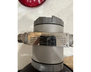

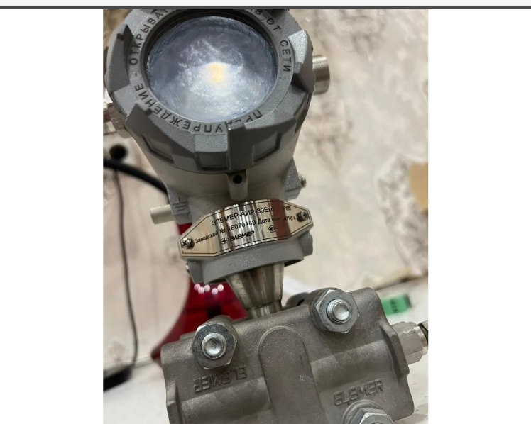

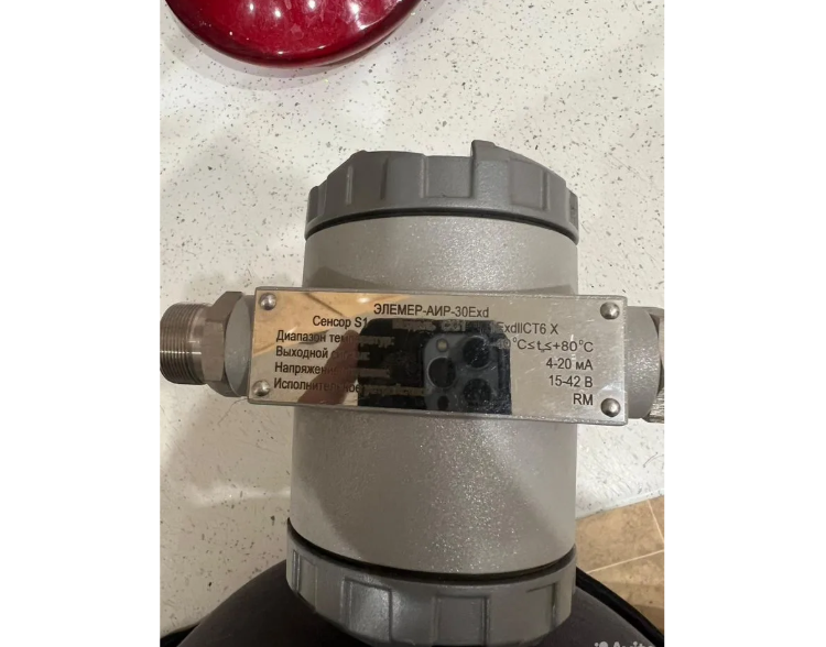

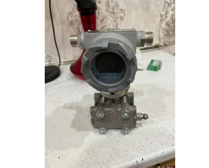

Датчики ЭЛЕМЕР-АИР-30 предназначены для непрерывного преобразования в унифицированный токовый
выходной сигнал и/или цифровой сигнал в стандарте протокола HART входных измеряемых величин.
В настоящий момент датчики давления ЭЛЕМЕР-АИР-30 сняты с производства, усовершенствованный
аналог — интеллектуальный преобразователь давления АИР-30М.
Датчики давления АИР-30 оснащены современными тензорезистивными или емкостными сенсорами.
Тензорезистивные сенсоры по технологии КНК имеют высокую перегрузочную способность до 500% от
верхнего предела измерений. Емкостные сенсоры имеют высокую стабильность метрологических
характеристик.
Прибор АИР-30 имеет не только очень широкие диапазоны измерений (например, для избыточного
давления от 0,04 кПа до 60 МПа), но и возможность перенастройки диапазонов с коэффициентом до 1:60.
Это позволяет производить высокоточные измерения со значениями основной погрешности от 0,1%.
Выходной сигнал преобразователя — унифицированный токовый 4…20 мА или комбинированный 4…20/0…5 мA.
В исполнении «HART» преобразователь формирует также соответствующий частотно-модулированный сигнал.
Датчики ЭЛЕМЕР-АИР-30 оснащены многофункциональным 4-разрядным ЖК-индикатором с подсветкой и
графической шкалой.
Датчики имеют модульную структуру: модуль сенсора и модуль электроники. Все модули одного вида
взаимозаменяемы. Это обеспечивает высокую ремонтопригодность датчика. Все датчики защищены
двухуровневым паролем от несанкционированного доступа. Настройка параметров датчика осуществляется
с помощью наружной или внутренней клавиатуры или по HART-протоколу.
В преобразователь ЭЛЕМЕР-АИР-30 встроены устройства сигнализации и регулирования (2 электромеханических
или оптореле), что существенно упрощает использование прибора в системах АСУ ТП.
Абсолютное давление (щтуцерные ТА) 0,4 кПа…6 МПа
Избыточное давление (штуцерные TG, фланцевые CG) 0,04 кПа…60 МПа
Избыточное давление-разрежение (штуцерные TV, фланцевые CV) ±0,02 кПа…(–0,1…+2,4) МПа
Дифференциальное давление (фланцевые CD) 0,025 кПа…16 МПа
Гидростатическое давление (фланцевые СL) 1 кПа…250 кПа
Глубина перенастройки диапазонов 60:1
Сенсоры датчиков ЭЛЕМЕР-АИР-30
Модели «S1» тензометрические сенсоры
Модели «S2» емкостные сенсоры
Модели «S3» тензометрические мультисенсоры с компенсацией влияния статического давления
Выходной сигнал 0…5 мА; 4…20 мА; НАRT
Конфигурирование клавиатура на лицевой панели, HART-протокол
Функция извлечения квадратного корня
Погрешность от ±0,1 %
Климатические исполнения C3 (–20…+70 °С), C2 (–40…+70 °С), Д3 (–50…+70 °С), ТВ4.1 (–50…+70 °С), УХЛ 3.1 (–50…+70 °С)
Пылевлагозащита IP65, IP67
Варианты исполнения общепромышленное, Ex (ExiaIICT6 X), Exd (1ЕхdIIСТ6), ислородное, атомное (повышенной надежности)
Индикация ЖК-индикатор с подсветкой и графической шкалой
Вращение индикатора 90°, 180°, 270°
Вращение корпуса ±135°
Устройства сигнализации и регулирования 2 уставки и 2 оптореле (~250 В х 0,1 А)
2 уставки и 2 электромагнитных реле (~250 В х 3 А)
Электромагнитная совместимость (ЭМС) IV-A
Гарантийный срок 5 лет (7 лет для приборов в атомном исполнении)
Состояние: новый, с хранения 2016г. Произведено в России.
Кол-во: 1 шт
