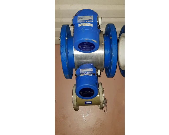

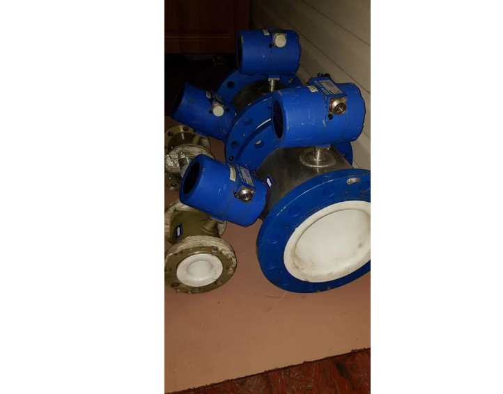

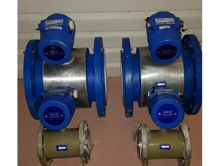

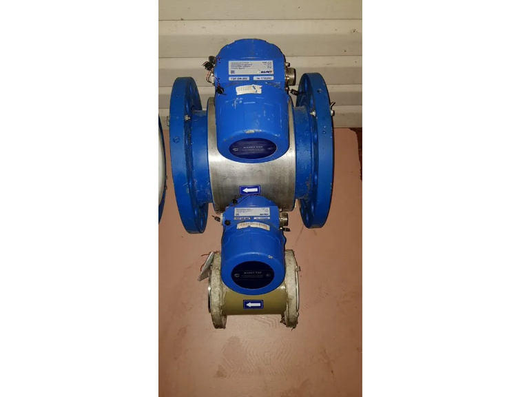

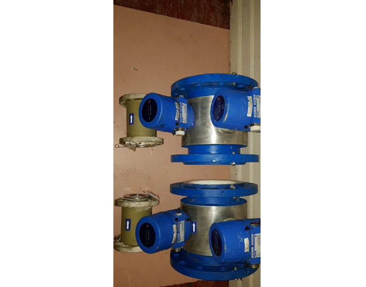

ВЗЛЕТ ТЭР расходомер-счетчик электромагнитный предназначен для точного и
стабильного измерения расхода и объема различных электропроводящих
жидкостей (в том числе агрессивных, пищевых, слабоэлектропроводных и т.п.)
в технологических процессах промышленных предприятий, в том числе на
объектах атомной энергетики (ОАЭ).
Расходомер-счетчик ВЗЛЕТ ТЭР предназначен для измерения в напорных
трубопроводах среднего объёмного расхода и объёма следующих жидких
электропроводящих сред:
— горячей и холодной воды;
— растворов пищевых и технических кислот, щелочей и других сильноагрессивных сред;
— жидких пищевых продуктов (сока, вина, пива, молока, сметаны, майонеза и т.п.);
— абразивных сред (пульпы, шлама, сточной воды и т.д.);
— слабо электропроводных жидкостей (спирта, патоки, химикоорганических жидкостей и т.п.).
Расходомеры ТЭР могут устанавливаться как в металлические, так и в
пластиковые (металлопластиковые) трубопроводы.
Исполнения расходомера-счетчика ВЗЛЕТ ТЭР электромагнитного
Расходомер Взлет ТЭР Ох — общепромышленное исполнение.
Расходомер Взлет ТЭР Ах — агрессивостойкое исполнение.
Расходомер Взлет ТЭР Пх — пищевое исполнение.
Выпускается также специсполнение для АЭС (атомных электростанций).
Различают следующие исполнения расходомера-счетчика ТЭР по типу присоединения:
— Взлет ТЭР хС — «сэндвич» (Ду10 и Ду15);
— Взлет ТЭР хФ — фланцевое (от Ду20 до Ду300);
— Взлет ТЭР хР — «молочная муфта» (Ду15, Ду32, Ду40, Ду50, Ду80).
Отличительные особенности расходомера ТЭР:
— расчет массового расхода и массы при введении в прибор значения плотности жидкости;
— высокая точность, стабильность и повторяемость результатов измерения;
— измерение расхода и объема реверсивного потока;
— контроль заполнения трубопровода и электрического сопротивления измеряемой среды;
— режим дозирования;
— использование различных материалов электродов (нержавеющая сталь, титан, тантал);
— возможность монтажа на полимерные трубы без заземляющих колец;
— установочные размеры аналогичны размерам электромагнитных расходомеров ведущих мировых производителей.
Вывод информации:
— на графический высококонтрастный жидкокристаллический индикатор с постоянной подсветкой;
- в виде импульсов с нормированным весом на два универсальных выхода;
— гальванически развязанный токовый выход 0-5, 0-20, 4-20 мА;
- по последовательному интерфейсу RS-485 (протокол MODBUS), протокол PROFIBUS(по заказу),Ethernet (по заказу).
