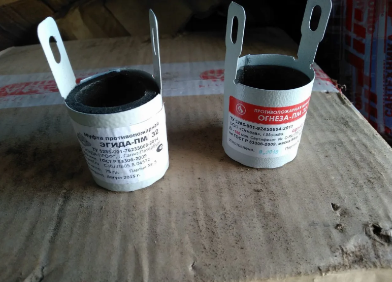

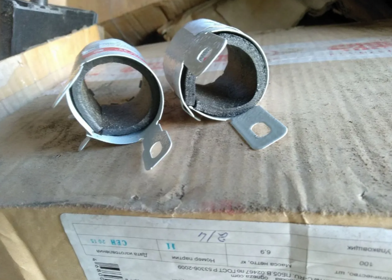

Противопожарная муфта состоит из цельного металлического
корпуса толщиной не менее 0,8 мм и терморасширяющегося
вкладыша на основе графита и каучука.

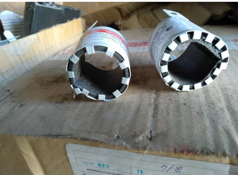

Принцип действия
Принцип действия муфты основан на способности вкладыша,
при воздействии открытого огня, резко расширяться
(вспучиваться) и образовывать плотную пробку,
препятствующую прохождению огня в смежное помещение.

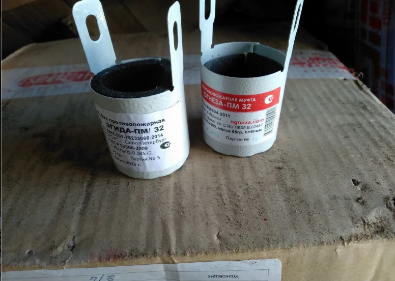

Диаметр наружной трубы: 32 мм
Высота муфты: 60 мм
Внешний диаметр муфты: 46 мм
Толщина вкладыша: 4 мм
Масса: 70 гр
Противопожарная муфта ОГНЕЗА «ПМ/32», замок-стяжка
тип "ЛАЙТ", цвет серый 105191 необходима для защиты
канализационных стояков, труб водоснабжения и отопления.
Благодаря использованию современных изолирующих материалов
муфта безопасно облегает металл и пластик, исключает его
перегрев и воспламенение.

Наружный d муфты (мм) 46,0 ± 3,0;
Внутренний диаметр, мм 32,0 ± 3,0;
Высота муфты без проушин, мм 50,0;
Толщина терморасширяющегося вкладыша, мм 4,0 ± 1,0;
Вес муфты в сборе, гр. 65;
Коэффициент вспучивания, не менее % 900;
Предел огнестойкости EI, мин 180;
Инерционность полного срабатывания (перекрытия), не более, мин 4;

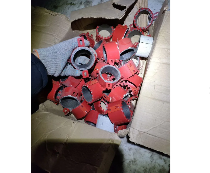

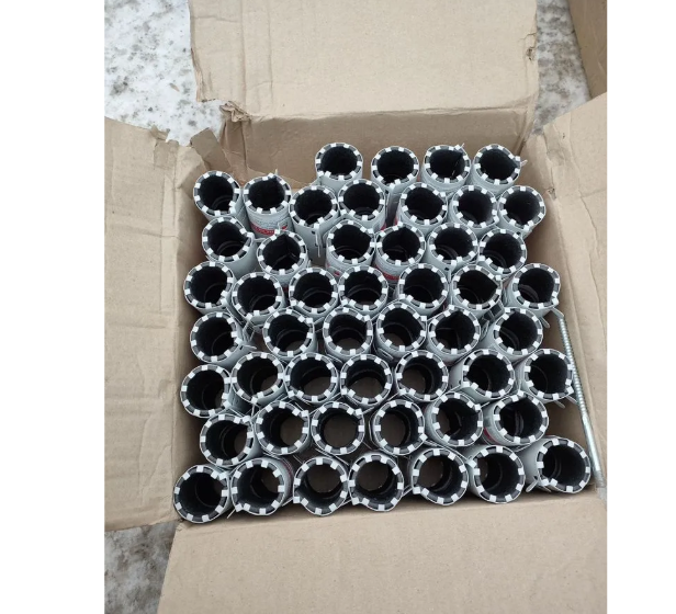

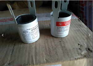

Состояние: новые, с хранения 2015г
Кол-во:
Огнеза32 - 323шт
Эгида32 - 104шт
Огнез25 - 51шт
Эгида25-15шт
Др марки 32 - 2шт, 25-10шт
