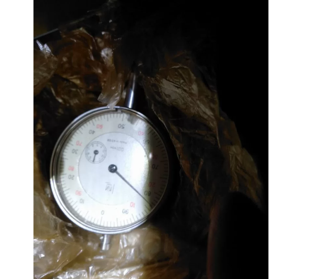

ИЧ-10 МН индикатор часового типа предназначен для
измерения линейных размеров абсолютными и относительными
методами, определения величины отклонений от заданной
геометрической формы и взаимного расположения поверхностей.
Индикаторы ИЧ-10 МН применяются в машиностроении,
приборостроении и других отраслях промышленности.
Технические характеристики ИЧ-10 МН:
Диапазон измерения - от 0 до 10 мм.
Цена деления - 0,01 мм.
точности - 0; 1.
Максимальная разность погрешностей индикатора часового
типа ИЧ-10МН для класса точности 0 в пределах:
- 0,1 мм на любом участке диапазон измерений - 4;
- 1 мм на любом участке диапазона измерений - 8;
- всего диапазона измерений - 15.
Максимальная разность погрешностей ИЧ-10МН для класса
точности 1 в пределах:
- 0,1 мм на любом участке диапазон измерений - 6;
- 1 мм на любом участке диапазона измерений - 10;
- всего диапазона измерений - 20.
Вариация показаний ИЧ-10 МН:
- для класса точности 0 - 2 мкм;
- для класса точности 1 - 3 мкм.
Рахмах показаний - не более 3 мкм.
Максимальное измерительное усилие индикатора ИЧ-10МН - 1,5 Н.
Колебание измерительного усилия:
- при прямом или обратном ходе - не более 0,6 Н;
- при изменении направления движения измерительного
стержня - не более 0,5 Н.
Изменение показаний индикатора часового типа ИЧ-10 МН
при нажатии на измерительный стержень в направлении,
перпендикуляром его оси, с усилием от 2 Н до 2,5 Н - не
более 0,5 деления шкалы.
Состояние: новые, с хранения
Кол-во: 1 комплект
