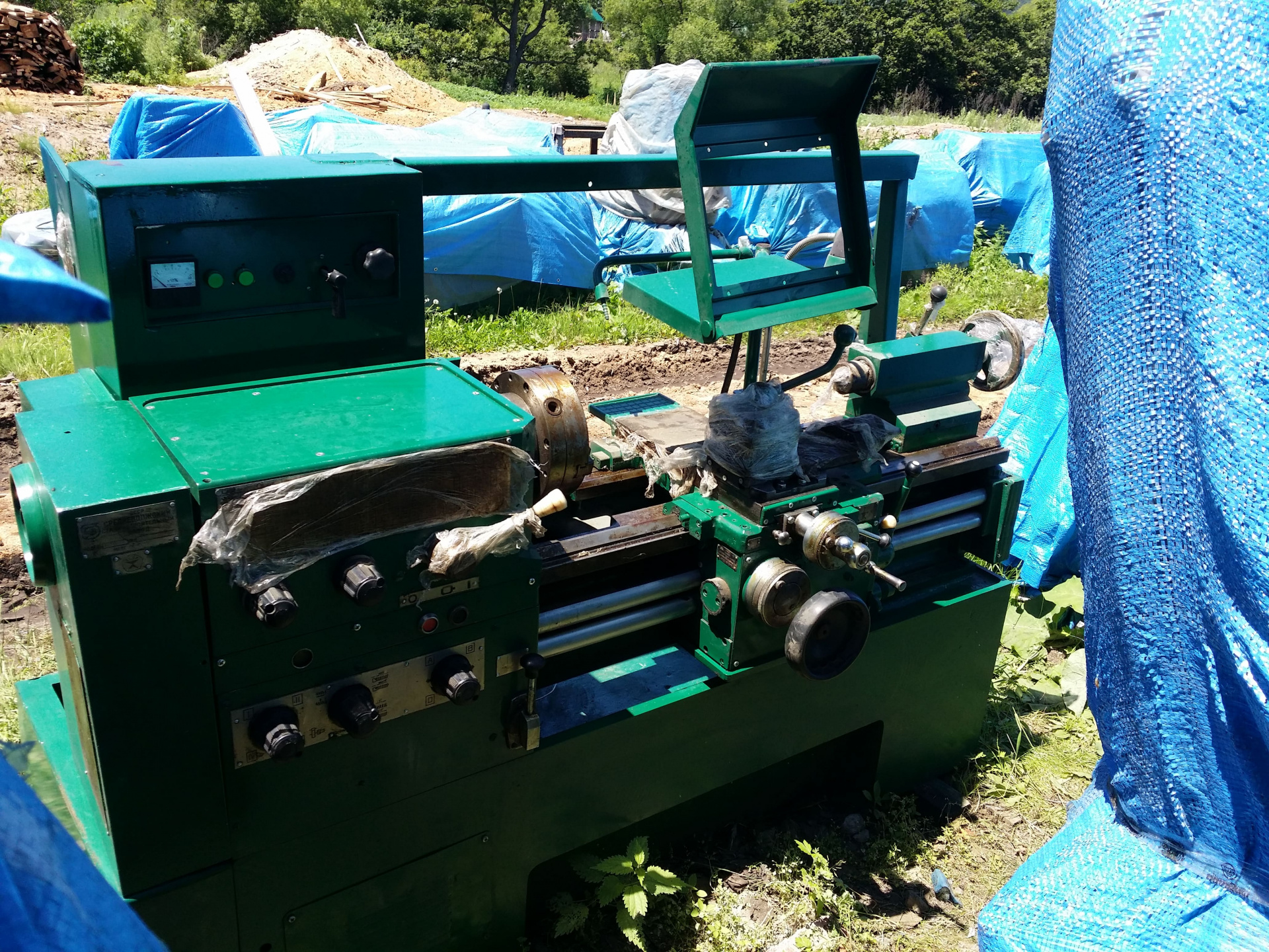

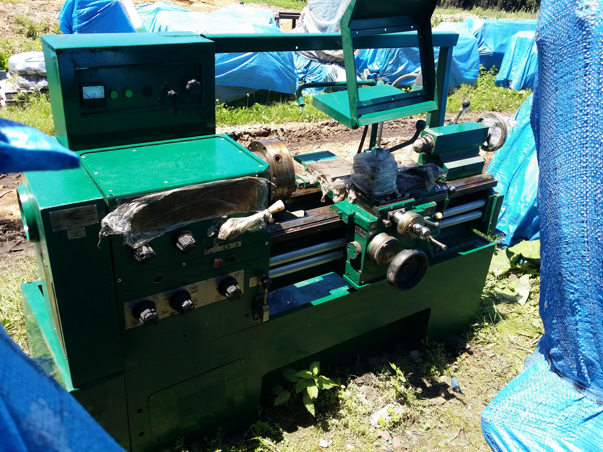

Универсальный токарный станок 16Б16КП повышенной точности с автоматической коробкой, хорошем рабочем состоянии, проведена ревизия, продаю с проверкой в работе.
 Производитель универсального токарного станка повышенной точности с автоматической коробкой 16Б16КП - Средневолжский станкостроительный завод СВСЗ.
Высокая точность и чистота обработки обеспечиваются точностью изготовления всех базовых деталей и тщательностью сборки станка, применением в качестве опор шпинделя высокоточных подшипников, балансировкой всех быстровращающихся деталей станка, широким диапазоном
Станина токарно-винторезного станка 16Б16КП — литая чугунная коробчатой формы с поперечными П-образными ребрами — имеет две призматические и две плоские направляющие. Направляющие подвергнуты термообработке с последующей шлифовкой.
Привод движения резания у станка модели 16Б16КП является разделенным. Он состоит из 9-и ступенчатой коробки скоростей, выполненной как отдельный узел, и переборного устройства, расположенного в шпиндельной бабке.
Шпиндель станка 16Б16кп получает 21 скорость вращения от 20 до 2000 об/мин; 9 скоростей вращения поступает от коробки скоростей через клиноременную передачу на приемный шкив шпиндельной бабки и 3 диапазона скоростей вращения обеспечивают переборные шестерни шпиндельной бабки. Таким образом, на шпиндель поступает 27 ступеней скоростей (9 х 3 = 27), из которых 6 значений повторяются. Для управление перебором служит правая рукоятка на передней бабке.
Коробка подач обеспечивает, нарезание метрической, дюймовой и модульной резьбы без применения сменных шестерен. Для нарезания точной резьбы ходовой винт может быть включен напрямую, минуя коробку подач.
Без дополнительных сменных колес на станке модели 16Б16кп возможно нарезание резьбы повышенной точности:
Класс точности по ГОСТ 8-82 П
Наибольший диаметр заготовки над станиной/над суппортом, мм 320/180
Наибольшая длина заготовки (РМЦ), мм 750
Наибольшее расстояние от оси центров до кромки резцедержателя, мм 185
Высота оси центров над плоской частью станины (высота центров), мм 175
Высота резца, устанавливаемого в резцедержателе, мм 25
Диаметр сквозного отверстия в шпинделе, мм 45
Число ступеней частот прямого вращения шпинделя 24
Частота прямого вращения шпинделя, об/мин 20...2000
Число ступеней частот обратного вращения шпинделя 21
Частота обратного вращения шпинделя, об/мин 20...2000
Размер внутреннего конуса в шпинделе, М Конус морзе 6
Конец шпинделя по ГОСТ 12593-72 6К
Торможение шпинделя есть
Наибольшее продольное/поперечное перемещение суппорта от руки, по валику, по винту, мм 750/220
Число ступеней продольных подач
Пределы продольных подач, мм/об 0,05...2,8
Пределы поперечных подач, мм/об 0,025...1,4
Скорость быстрых перемещений суппорта, продольных/поперечных, м/мин 4/2
Продольное перемещение на одно деление лимба/нониуса, мм 1/0,1
Поперечное перемещение на одно деление лимба, мм 0,025
Продольное перемещение на один оборот лимба, мм 100
Поперечное перемещение на один оборот лимба, мм 5
Пределы шагов нарезаемых резьб метрических, мм 0,25...56
Пределы шагов нарезаемых резьб дюймовых 112...0,5
Пределы шагов нарезаемых резьб модульных 0,25...56
Пределы шагов нарезаемых резьб питчевых 112...0,5
Предохранитель от перегрузки есть
Блокировка продольных и поперечных подач есть
Выключающие продольные упоры есть
Наибольшее перемещение верхнего суппорта, мм 120
Перемещение на одно деление лимба, мм 0,02
Перемещение на один оборот лимба, мм 2
Цена деления шкалы поворота, град 1°
Наибольшее перемещение пиноли задней бабки, мм 120
Цена деления линейки/ нониуса, мм 5/ 0,1
Поперечное перемещение задней бабки, мм ±5
Эл.двиг. гл, кВт (об/мин) 7,5 (1500)
Габариты , мм 2270 х 1110 х 1505
Масса , кг 2150
