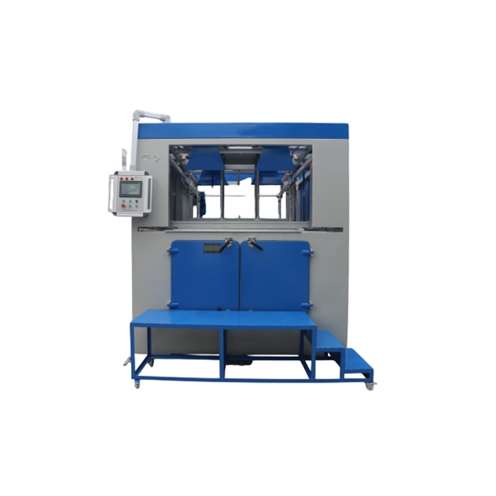

Вакуумно-формовочный станок PD0808-5
Обновлено 16.12.2025 1006655
  • Модель: PD0808-5
  • Материал для формирования: 1 – 10 мм, ABS,PS,PE, PP,PC,PVC,PMMA
  • Температура окружающей среды: - 20 - + 40 °C
  • Температура нагрева: 180 – 210 °C
  • Рекомендуемая высота цеха: 5,5 м
  • Давление сжатого воздуха: 0,6 – 0,8 МПа
  • Максимальный размер заготовки: 800 х 800 мм
  • Глубина формования: 500 мм
  • Ход: 600 мм
  • Толщина материала: 1 – 10 мм
  • Способ формования: Формовка выпукло-вогнутой матрицей
  • Привод верхней печи: Серводвигатель
  • Привод платформы: Серводвигатель
  • Система охлаждения: Мощные вентиляторы
  • Нагревательные элементы: Быстрые средневолновые ИК-трубки, аналоговое регулирование температуры
  • Вакуумная система: Двухступенчатая вакуумная система
  • Конструкция прижимной рамы: Регулируемая под размеры матрицы
  • Подача материала: Ручная загрузка
  • Регулировка зоны формования: Универсальная регулируемая рамка
  • Извлечение изделия: Пневматический выталкиватель
  • Совместимые материалы: PP, PC, PE, PVC, ABS, PMMA, PS и др. термопласты
  • Электропитание: 380 В ± 15 В, 3 фазы, 5 проводов, 50 Гц
  • Мощность нагрева:
  • Верхняя печь: 28 кВт
  • Нижняя печь: 28 кВт
  • Общая мощность: 65 кВт (фактическая 50 – 70 %)
  • Габаритные размеры: 2 200 х 2 500 х 3 200 мм
