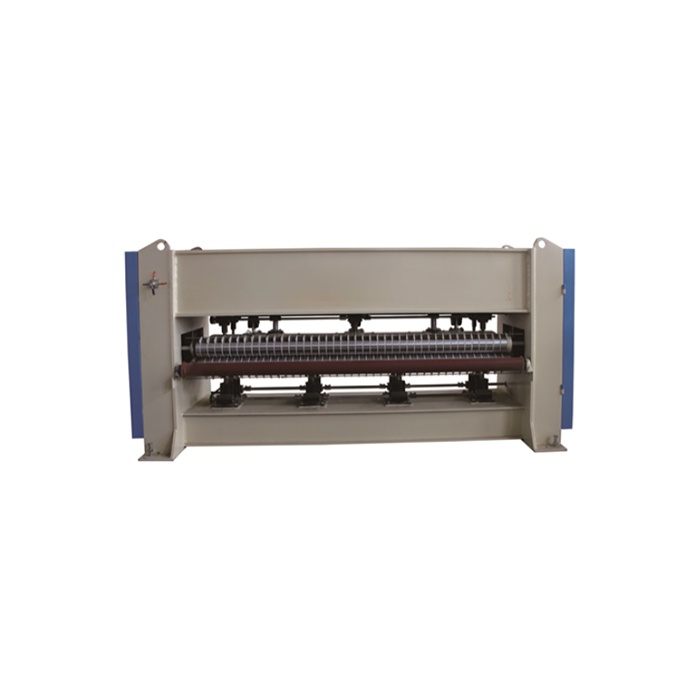

Иглопробивная машина C-100Z
Обновлено 16.12.2025 1006660
  • Модель: C-100Z
  • Рабочая ширина: 2000 мм
  • Плотность игл: 4500 шт/м
  • Ширина игольной плиты: 280 мм
  • Материал игольной плиты: Эпоксидная смола, с компьютерной перфорацией
  • Материал прижимной плиты: Сталь, толщиной 10 мм
  • Материал съемной плиты: Сталь, толщиной 8 мм
  • Диаметр отверстий: 4,5 мм
  • Расчетная частота циклов: 500 циклов/мин
  • Рабочий ход: 40 – 60 мм
  • Главный вал:
  • Диаметр: 70 мм
  • Материал: Сталь 45
  • Комплектующие: Подшипники, приемные валики, стрипперы и прижимы
  • Шкаф управления:
  • Сенсорный экран: TECO
  • Язык: Китайский, английский, русский
  • Контакторы: Siemens
  • Управление: Частотные преобразователи и ПЛК TECO
  • Установленная мощность: 8,6 кВт
  • Пульт управления: 1080 x 920 x 1300 мм
  • Габаритные размеры: 3000 x 1200 x 2200 мм
  • Вес: 4600 кг
