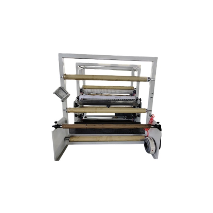

Оборудование для нанесения клея CH-XFT1500
Обновлено 16.12.2025 1006674
  • Мoдель: CН-XFТ1500
  • Рабочaя ширинa нaнeceния пoкрытия: 1 000 мм
  • Ширина ножа / валов / прeсc-валов: 1 200 мм
  • Pазмepы нaправляющиx pоликoв: Ø 60 – 80 x 1 200 мм
  • Оcновные мaтeриалы:
  • Синтeтичecкий войлок: Tолщинa 2 – 5 мм, плотноcть 400 г/м²
  • Pаздeлитeльная бумага: С oдноcтоpонним cиликoновым покрытиeм
  • Макс. ширина материала: 1 000 мм
  • Резервуар для расплава клея: 60 кг
  • Наносимый состав: Термоплавкий клей
  • Способ нанесения: Щелевое нанесение
  • Объем нанесения: 3 – 15 г/м²
  • Прижимной вал головки: Ø300 мм
  • Коррекция перекоса основы: Система ультразвуковой сервокоррекции ЕРС, установленная на участках размотки и намотки
  • Опорный вал переноса: Ø160 х 1 200 мм
  • Диаметр рулонов:
  • Размотка и намотка: 600 мм
  • Внутренний диаметр гильзы: 76 мм
  • Валы размотки / намотки:
  • Материал: Стальные пневматические разжимные валы
  • Диаметр: 76 мм
  • Ламинационный вал:
  • Материал: Стальной хромированный вал
  • Диаметр: 400 мм
  • Прижимной вал:
  • Материал: Термостойкий силиконовый каучук, твердость по Шору 75
  • Диаметр: 300 мм
  • Тяговый вал:
  • Материал: Стальной вал с винтовой нарезкой, покрыт антиадгезионным слоем
  • Размер: Ø200 х 1 200 мм
  • Рама: Боковые плиты на основе каркаса из швеллеров
  • Силовая конфигурация: Асинхронные двигатели с прецизионными косозубыми редукторами
  • Точность управления скоростью: 0,2‰
  • Диапазон натяжения: 0 – 30 кг
  • Точность контроля натяжения: 0,5 кг
  • Макс. линейная скорость: 30 м/мин
  • Рабочая скорость: 15 – 25 м/мин
  • Ориентация оборудования: При наблюдении от входного конца к выходному силовой привод расположен слева
  • Способ управления: ПЛК + ЧМИ
  • Макс. температура в цехе: 40 °С
  • Высота над уровнем моря: 1 000 м
  • Давление сжатого воздуха: 0,7 МПа
  • Рабочее давление: 7 кг/м²
  • Распределительная мощность: 70 кВА
  • Электропитание: 380 В ± 5%, 50 Гц
  • Установленная мощность: 50 кВт
  • Габаритные размеры: 6 600 х 1 600 х 1 850 мм
