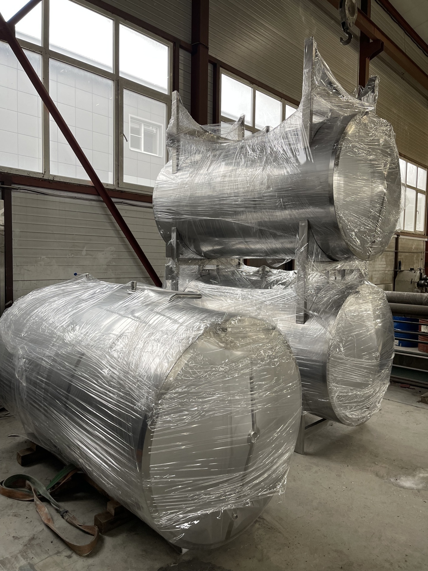

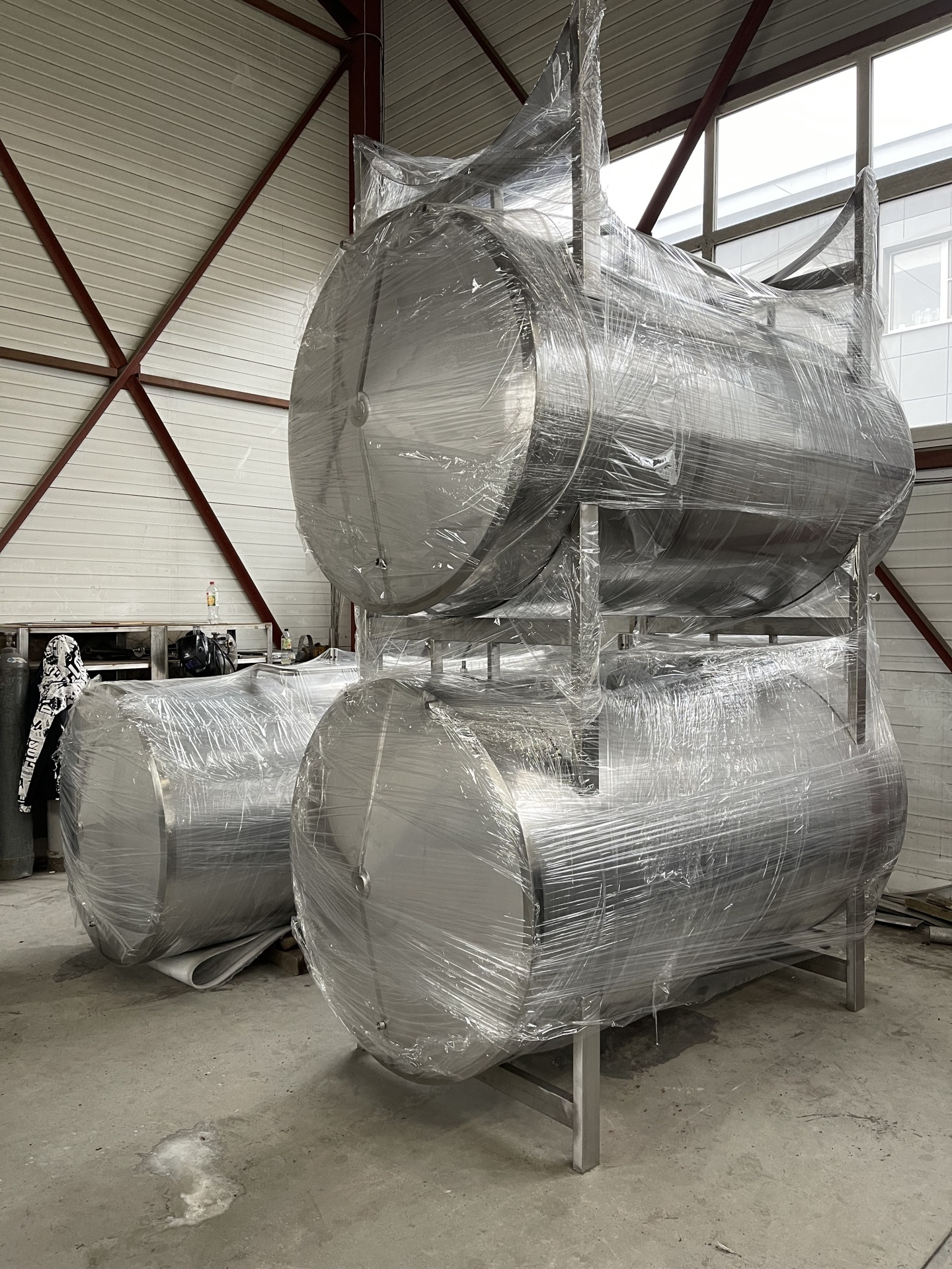

Форфас 2000 литров
Полный объём 2200 литров
Внутренняя сталь AISI 304 2B S=3 мм
Обшивка сталь AISI 304 2В S=1,5 мм
Подставка профильная труба AISI 304 пластина сталь AISI 304 S=3 мм
Теплоизоляция к-флекс 50 мм
Рубашка охлаждения пукля сталь AISI 304 S=1,5 мм рабочие давление 1,5 бар
Давление сосуд до 3 бар
Комплектация на один форфас:
  • Люк овальный 320х420
  • Шпунт аппарат dn 25
  • Уровне показатель в комплекте верхний и нижниий с кранами
  • Плексовое стекло д/у 12 мм в защитном кожухе сталь AISI 304
  • Подача/забор продукта dn 32 дисковый затвор сварка /резьба 1 шт
  • Сип мойка труба dn 32 мм+ дисковый затвор сварка/резьба 1 шт
  • Моющая головка ротационная dn 40 мм 2 шт
  • Пробоотборник 1 шт
  • Клапан двойного действия dn 40 1 шт
  • Колба под датчик температуры L=320 1 шт
  • Вход/выход пропиленгликоля резьба трубная наружная ¾ 2 шт
Размеры форфаса: длина 2500 мм, диаметр наружный 1200 мм.
Габаритные размеры одного комплекта 3 форфаса на подставках высота не более 4500 мм,
ширина не более 1200 мм.
Внутренние сварные швы корпуса сварены в среде газа-аргона зачищены заподлицо с
основным металлом протравлены и пассивированы.
Наружные сварные швы обварены герметично осветлены протравлены пассивированы.
