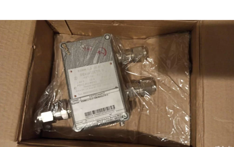

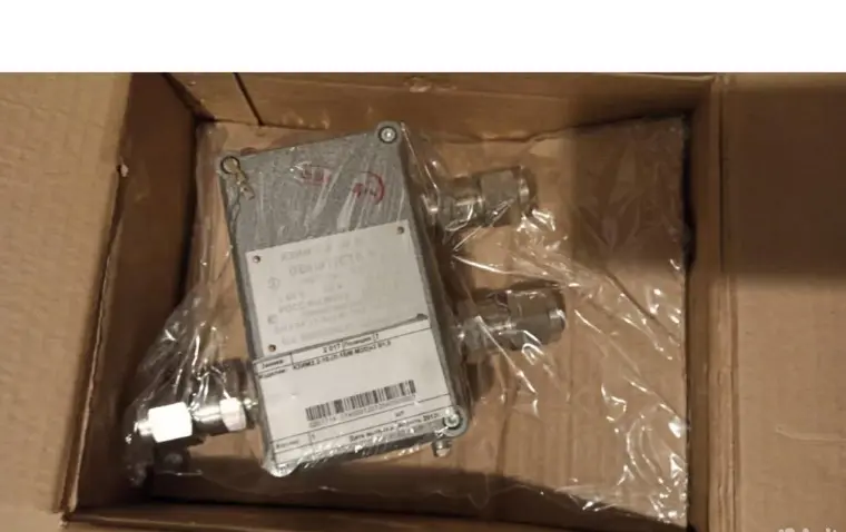

Коробки зажимов предназначены для соединения и разветвления бронированных и небронированных кабелей, с оболочкой круглого сечения, с медными или алюминиевыми жилами, в цепях переменного и...
Коробки зажимов предназначены для соединения и разветвления бронированных и не бронированных
кабелей с оболочкой круглого сечения с медными или алюминиевыми жилами в цепях переменного и
постоянного тока электроустановок химической, газовой, нефтяной и других отраслей промышленности.
Особенности
Большое число типоразмеров коробок позволяет выполнить оптимальный подбор оборудования.
Использование винтовых и пружинных клемм, кабельных вводов различных типов, дренажные устройства,
заглушки, колец заземления и другого оборудования, позволяет обеспечить любую требуемую заказчику
конфигурацию коробки.
Конструкция
Коробки состоят из оболочки, образованной корпусом и крышкой, в которой установлены блоки клеммных
зажимов, а на боковых стенках взрывозащищенные кабельные вводы.

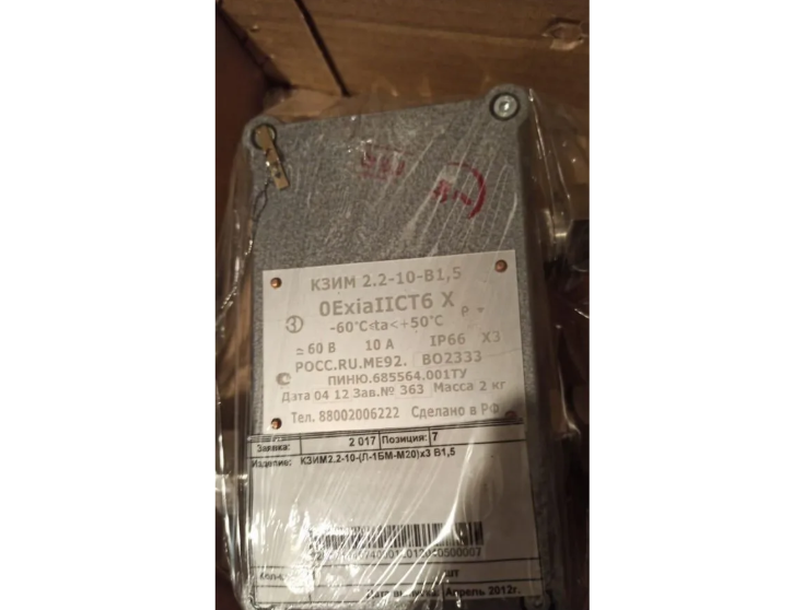

Технические характеристики

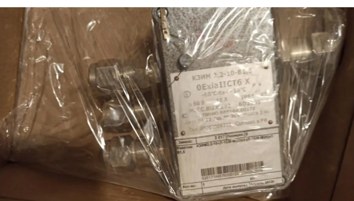

Маркировка взрывозащиты: 0ЕхiaIIАТ6 Х, 0ЕхiаIIВТ6 Х, 0ЕхiaIIСТ6 Х, 1ЕхibIIАТ6 Х, 1ЕхibIIВТ6 Х, 1ЕхibIIСТ6 Х,
2ЕхicIIАТ6 Х, 2ЕхicIIВТ6 Х, 2ЕхicIIСТ6 Х
(Знак «Х» в маркировке взрывозащиты указывает на их особые условия применения, заключающиеся в следующем:
коробки зажимов должны включаться в искробезопасные цепи для электрооборудования подгрупп IIA, IIB, IIC в
соответствии с маркировкой взрывозащиты, указанной на коробке зажимов)
Материал изготовления коробки: модифицированный алюминиевый сплав или пластик
Уровень пылевлагозащиты: IP66
Диаметр подводимых кабелей: от 5мм до 112мм (в зависимости от выбранного типа кабельного ввода)
Площадь сечения жил кабеля: от 0,5 мм2 до 240 мм2 (в зависимости от типа выбранных клеммных зажимов)
Номинальный ток искробезопасных цепей: 10А
Температура эксплуатации: от - 60°С до + 50°С

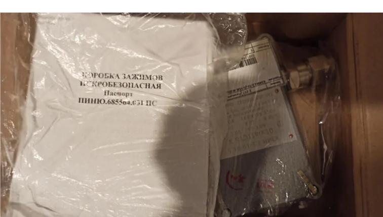

Номер технических условий: ПИНЮ.685564.001ТУ

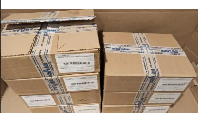

Состояние: новые, с хранения 2012 г. Произведено в России.
Кол-во: 7 шт
