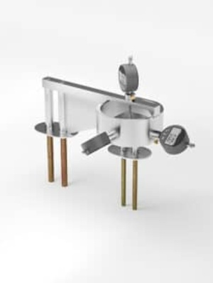

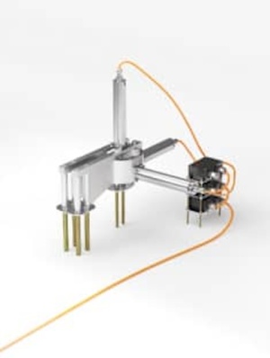

Трехосевой щелемер (трещиномер) механический ±12,5мм представляет собой металлическую конструкцию, предназначенную для контроля раскрытия трещин или деформационных швов по трем направлениям с...
ООО «НТП «Горизонт-М»Трехосевой щелемер (трещиномер) механический ±12,5мм представляет собой металлическую конструкцию, предназначенную для контроля раскрытия трещин или деформационных швов по трем осям с помощью ручных индикаторов часового типа. Применяется в составе систем мониторинга технического состояния АСДК гидротехнических сооружений.
Измерения раскрытия трещин или деформационных швов производятся последовательно по трем осям с помощью ручного индикатора часового типа или цифрового индикатора.
Установка 3-х осевого щелемера (трещиномера) производится на клеевой анкер. Материал изготовления – нержавеющая сталь.
Технические характеристики
| Описание | Значение |
| Диапазон раскрытия трещины | ±12,5мм |
| Способ измерения | Ручной |
| Тип средства измерения | Индикатор часового типа |
| Материал | Нержавеющая сталь |
| Способ установки | Шпилька D16мм/Химический анкер |
| Температура окружающей среды | -50+85°С |
| Масса | 5кг |
