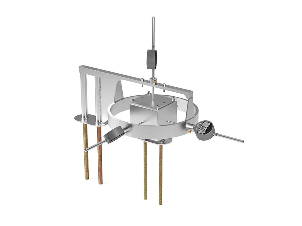

CMMG-02-100 (±50мм) Щелемер механический
Обновлено 18.12.2025 1006899
Трехосевой щелемер (трещиномер) ±50 мм механический представляет собой металлическую конструкцию, предназначенную для контроля раскрытия трещин или деформационных швов по трем направлениям с помощью ручных индикаторов часового типа.
Измерения раскрытия трещин или деформационных швов производится последовательно по трем осям с помощью ручного индикатора часового типа или цифрового индикатора.
Установка трехосевого щелемера производится на клеевой анкер. По отдельному заказу щелемер поставляется с защитным кожухом.
Область применения: Автоматизированные системы диагностического контроля АСДК ГТС
Технические характеристики
ОписаниеЗначение
Количество осей измерений3
Диапазон раскрытия трещины±50мм
МатериалСталь
Способ измеренийРучной
Средство измеренийИндикаторная головка
Способ установкиШпилька D18мм/Химический анкер
Температура окружающей среды-50+85°С
Масса9.6кг
Габаритные размеры (ДxШxВ)450x270x180
