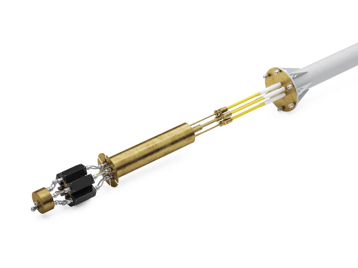

ООО «БАУКАР МАШИНЕРИ»Грунтовой экстензометр предназнаечен для контроля послойных вертикальных подвижек грунтового массива в составе систем мониторинга грунтовых оснований и систем геотехнического мониторинга.
Принцип действия экстензометра основан на контроле вертикальных перемещений грунтовых анкеров, установленных в контролируемых слоях грунта, относительно головного модуля экстензометра, размещенного на поверхности. Грунтовые анкеры соединены с датчиками перемещений анкерными тягами. Вертикальные перемещения грунтовых анкеров, вызванные подвижками грунта, приводят к перемещению штоков датчиков СMG, жестко связанными с анкерными тягами. Контроль подвижек грунта осуществляется в шести зонах по высоте.
В зависмости от типа грунта в грунтовом экстензометре применяются грунтовые анкеры разного типа: гидравлические распираемые анкеры, бетонируемые анкеры арматурного типа.
Применяемые датчики перемещения CMG имеют выход RS-485, что позволяет объединять их в последовательные измерительные линии с длиной до 800 м или применять их совместно с модулями сбора и передачи данных CU-LoRWAN и CU-GPRS.
Назначение
Контроль вертикальных послойных подвижек грунтов
Область применения
Геотехнический мониторинг
Технические характеристики головного модуля эксензометра
| Описание | Значение |
| Кол-во зон контроля | от 2 до 6 |
| Тип анкеров | Гидравлический якорь/ арматурный |
| Рабочий диапазон температур | -50 +60 |
| Диаметр скважины для установки | 120мм |
| Габаритные размеры: | |
| Головной модуль | Диаметр 140мм Длина 1200мм |
| Гидравлический якорь двухсторонний | Диаметр 35мм Длина 842мм |
| Масса: | |
| Головной модуль | 41700 |
| Гидравлический якорь двухсторонний | 4050грамм |
| Анкерная тяга | |
| Материал анкерных тяг: | Стеклопластик |
| Материал кожуха головного модуля | Сталь |
| Степень пыле-влагозащиты | IP65 |
Технические характеристики датчика перемещений
| Диапазон измерений перемещения | 300мм |
| Тип первичного преобразователя | потенциометрический |
| Предел допускаемой приведенной погрешности измерений перемещений | ±0,1% |
| Тип выходного сигнала | цифровой |
| Степень пылевлагозащиты | IP65 |
| Термокомпенсация | Есть |
| Цифровой выход | RS-485 |
| Скорость обмена данными | 9600 бит/с |
| Протокол обмена данными | ModBus |
| Кол-во датчиков на одной линии RS-485 | до 40 |
| Длина линии RS-485, м | до 800 |
| Диапазон рабочих температур | от минус 52 до плюс 60°С |
| Напряжение питания (для цифровых датчиков) | 9-28В |
| Токопотребление при 24В | 5мА |
| Масса, кг | 0,4кг |
