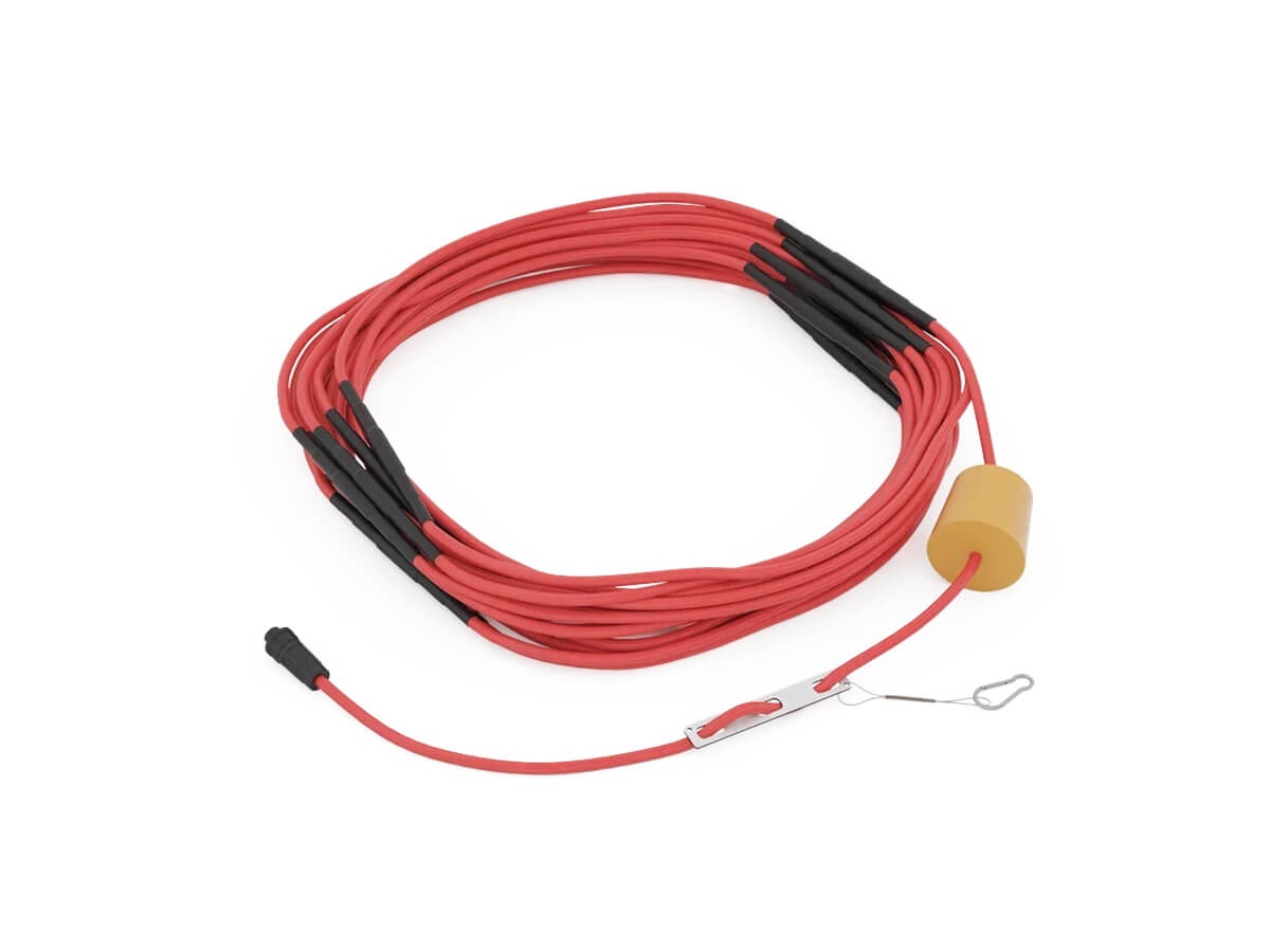

Цифровая термометрическая коса THLG-D00 предназначена для долговременного мониторинга температуры многолетнемерзлых грунтов. Применяется совместно с автономными регистаторами и портативными...
ООО «НТП «Горизонт-М»Коса термометрическая цифровая THLG-D00 предназначена для долговременного мониторинга температуры многолетнемерзлых грунтов. Применяется совместно с автономными считывателями и портативными регистраторами производства НТП «Горизонт». Термокосы устанавливаются в термометрических скважинах по ГОСТ 25358-2020.
Термокоса THLG-D00 имеет цифровой выход 1-Wire. Сбор данных производится в ручном режиме с помощью автономных модулей сбора и передачи данных CU-LoRaWAN, CU-GPRS, CU-LTE или портативного регистратора Smart Logger.
Термокоса поставляется с армирующим тросом, грузом и установочной пробкой.
МЕЖПОВЕРОЧНЫЙ ИНТЕРВАЛ 5 ЛЕТ!
