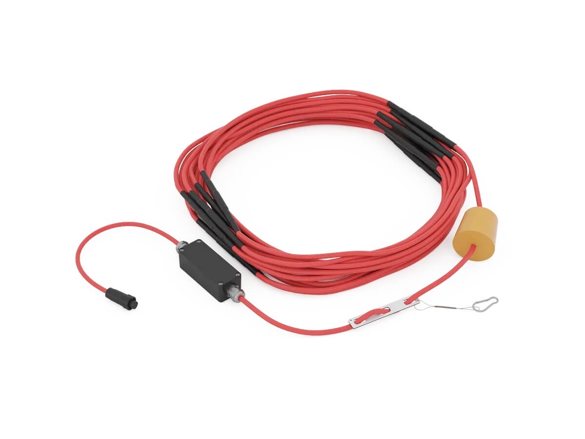

Цифровая термометрическая коса (многозонный датчик температуры) THLG-D11 предназначена для долговременного измерения температуры многолетнемерзлых грунтов в термометрических скважинах по ГОСТ...
ООО «НТП «Горизонт-М»Цифровая термометрическая коса (многозонный датчик температуры) THLG-D11 предназначена для долговременного измерения температуры многолетнемерзлых грунтов в термометрических скважинах по ГОСТ 25358-2020 в составе системы геофизического и инженерно-геокриологического мониторинга грунтов.
Термокоса THLG-D11 имеет цифровой выход RS-485, что позволяет подключать в измерительные цепи большое количество термокос на расстояния до 800 метров без применения контроллеров и других промежуточных устройств сопряжения и преобразования, объединяя термокосы по линии RS-485 с другими средствами измерений производства НТП «Горизонт».
По запросу термокоса может поставляться с армированным кабелем.
Особенности исполнения термокосы
Термокоса поставляется с армирующим тросом, грузом и установочной пробкой.
