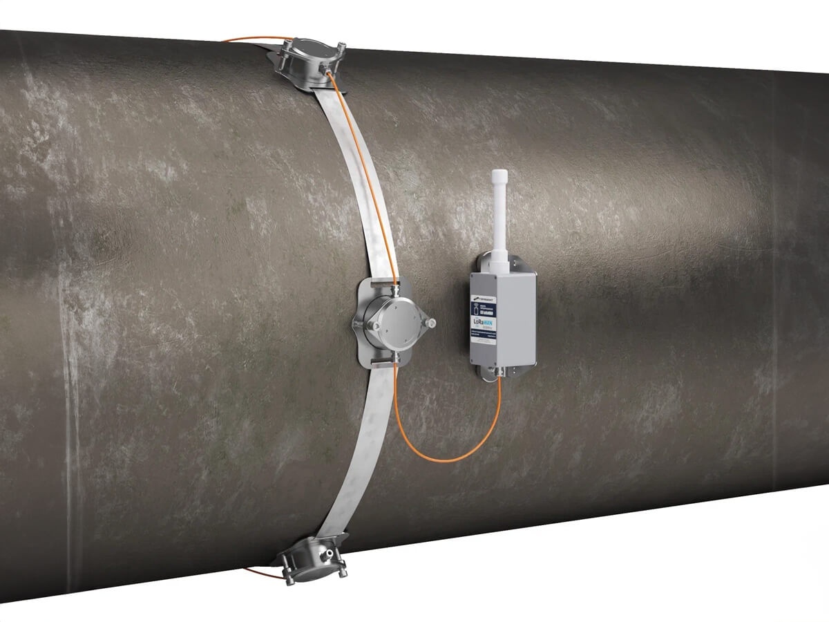

Толщиномер предназначен для непрерывного контроля толщины стенки пульпопроводов и шламопроводов в системах автоматизированных мониторинга технического состояния.
Мониторинг изменения толщины стенки трубопровода во времени целесообразен в тех случаях, когда труба подвержена утонению вследствие интенсивного механического истирания внутренней поверхности стенки шламопроводах и пульпопроводах. Непрерывный мониторинг истирания стенки позволяет существенно повысить качество контроля состояния труб и планирования ремонтных работ пульпопроводов.
Ультразвуковой толщиномер TMGG крепится к конструкции на магниты и дополнительно фиксируется бандажной лентой. Передача данных осуществляется по беспроводной технологии передачи данных LoRaWAN или по сетям сотовой связи GPRS, UMTS или LTE.
