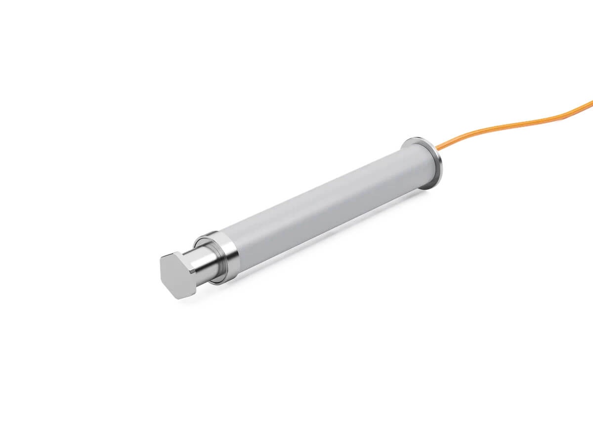

Датчик примыканий предназначен для контроля раскрытия деформационных швов, мониторинг взаимного положения элементов железобетонных конструкций относительно друг друга во время...
ООО «НТП «Горизонт-М»Датчик примыкания предназначен для контроля раскрытия деформационных швов, мониторинга взаимного положения элементов железобетонных конструкций относительно друг друга во время эксплуатации.
Закладной анкер датчика устанавливается в одну часть фундаментной плиты, а сам датчик – в другую часть фундаментной плиты на этапе подготовки опалубки деформационного шва перед заливкой бетоном. После установки датчика и заливки бетоном, закладная часть и датчик примыкания, находясь в разных элементах бетонной конструкции, испытывают перемещения относительно друг друга, что регистрируется датчиком. Конструкция датчика примыкания обеспечивает контроль раскрытия деформационного шва в продольном направлении и обеспечивает работоспособность датчика при наличии подвижек в поперечных направлениях.
Назначение:
Область применения:
Технические характеристики
| Диапазон раскрытия трещины | ±12,5мм |
| Тип выходного сигнала | Аналоговый потенциометрический |
| Первичный преобразователь | Датчик линейных перемещений CMG-01 |
| Материал | Нержавеющая сталь, пластковый защитный корпус |
| Способ установки | В опалубку перед бетонированием |
| Температура окружающей среды | -30+85°С |
| Габаритные размеры | D50x270 |
| Масса | 0.6кг. |
