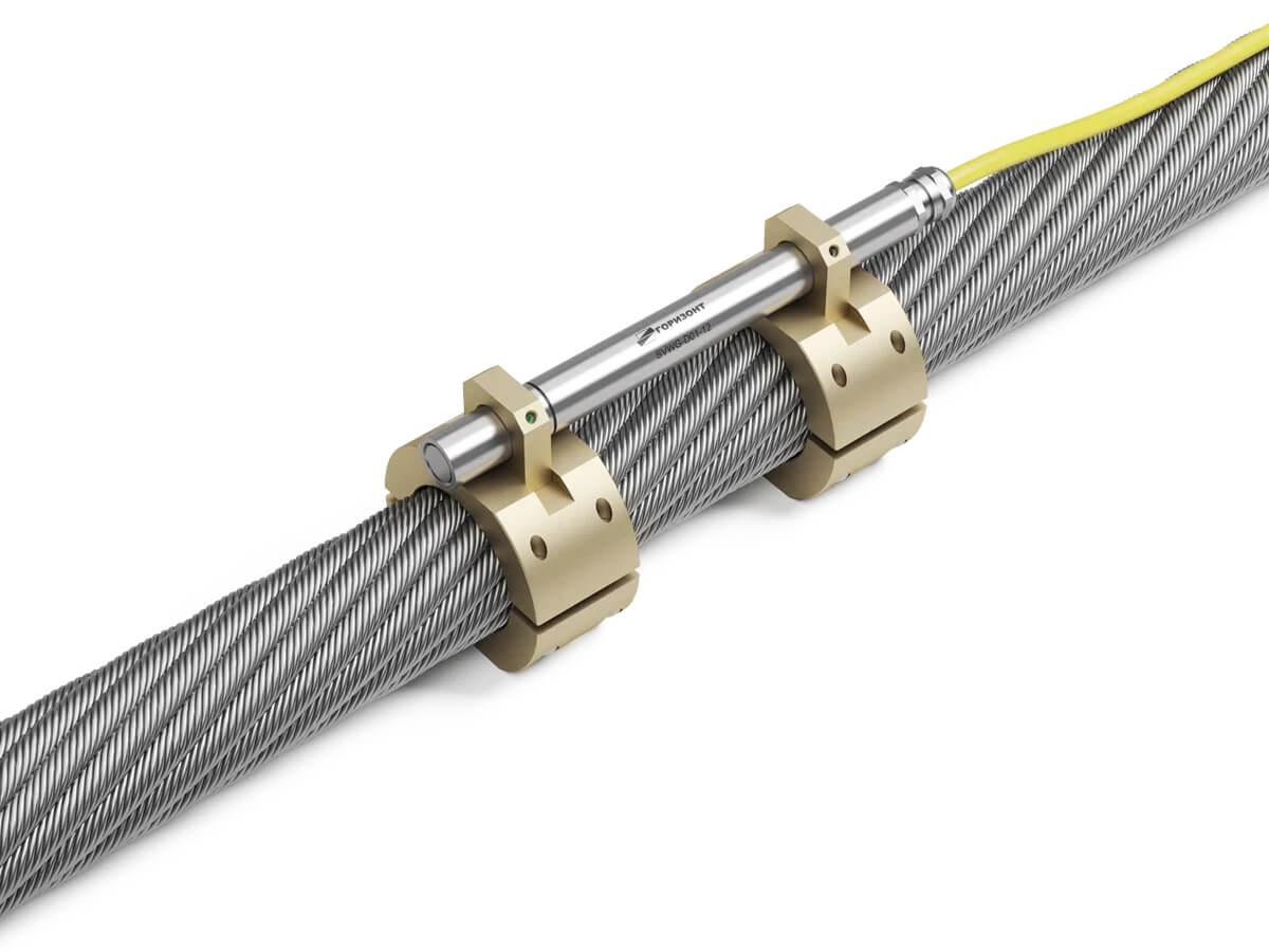

Датчик контроля деформации ванты предназначен для измерения напряжений и деформации вант, стальных канатов под действием статических растягивающих сил. Хомуты датчика изготавливаются под конкретный тип ванты под заказ. Струнный датчик растяжения/сжатия SVWG-V производства НТП «Горизонт» производится с аналоговым и цифровой выход RS-485.
Цифровой выход позволяет быстро развертывать цифровые измерительные цепи, состоящие из нескольких струнных датчиков деформации, с длиной линии до 800 метров.
Технические характеристики
| Характеристика | SVWG-01-12-V | SVWG-D01-12-V |
| Тип выхода/Выходная характеристика: | Аналоговый/Изменение частоты колебаний струны. Полиномиальная функция преобразования* | Цифровой выход RS-485/ Значение относительной деформации и температуры |
| Диапазон измерений относительной деформации, мкм/м | 0…3300 | |
| Диапазон изменения частоты колебания струны, Гц | [500-1550] ±20% | [500-1550] ±20% |
| Основная приведенная погрешность к диапазону измерений относительной деформации при температуре 24°С, % от диапазона | ±1 | |
| Измерительная база, мм | 120,0 ± 0,3 | 120,0 ± 0,3 |
| Собственный дрейф нуля, % от диапазона | ±1 | |
| Восстанавливающая сила, не более, Н | 30 | |
| Протокол обмена | – | АН-Д3, ModBus |
| Частота измерений | до 100 измерений/сек | |
| Скорость обмена, бит/c | – | 9600 |
| Кол-во датчиков на цифровой линии RS-485, шт. | – | До 20 |
| Длина цифровой линии RS-485, м | – | До 800 |
| Измерение температуры | Термистор NTC | встроенный датчик температуры |
| Термокомпенсация | Да, по формуле температурной коррекции | Автоматическая температурная коррекция |
| Рабочий температурный диапазон, °С | от -50 до +60 | |
| Степень защиты в соответствии с ГОСТ 14254-2015 | IP65 | IP65 |
| Устойчивость к температурным воздействиям, °С | от −50 до +65 | |
| Напряжение питания, В | – | +7 +36В |
| Потребляемая мощность, BА | – | 0,2 |
| Токопотребление | – | 8мА при напряжении 24В |
| Габаритные размеры датчика (длина × диаметр), мм | 200×D18 | 200×D18 |
| Средний срок службы, лет | 20 | |
Информация для заказа
| SVWG-01-V | Аналоговый струнный датчик деформации, крепление на вант. |
| SVWG-D01-V | Цифровой струнный датчик деформации крепления на вант. IP65 |

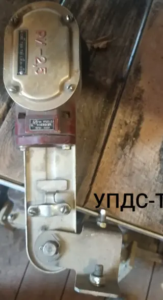

Датчик контролю швидкості УПДС-Т призначений для отримання електричного сигналу, який використовується при контролі руху та швидкості стрічки стрічкового конвеєра.

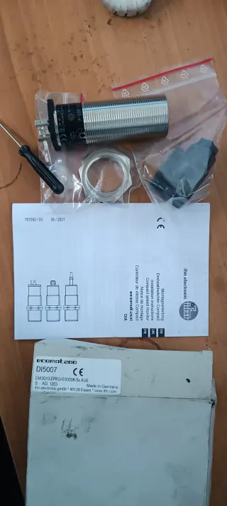

Бесконтактный датчик контроля скорости «Сенсор» ДКС – М30-81У-1113-ЛА кол-во 1 шт.
