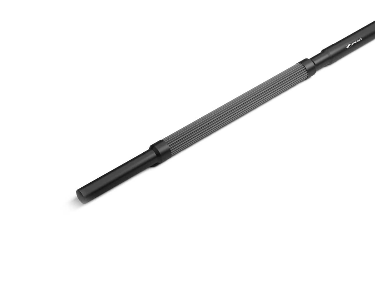

Фильтр-водоприемник выполнен в виде многослойной конструкции из сеток из нержавеющей стали с ячейками различного размера, собранных в гофрированную структуру. Такая форма увеличивает фильтрующую площадь в 3,5 раза по сравнению с классическими фильтрами аналогичных размеров, что существенно повышает чувствительность и долговечность системы.
Компактные размеры фильтра позволяют уменьшить диаметр буровой скважины (до 120 мм), тем самым сокращая затраты на буровые работы и сопутствующие материалы (обсадные трубы, муфты и др.). Корпус фильтра выполнен из устойчивого к коррозии полиэтилена низкого давления (ПНД) и нержавеющей стали, что гарантирует длительный срок службы даже в агрессивных водонасыщенных грунтах.
Водоподъемная колонна изготовлена из ПНД и поставляется проектной длиной, полностью готовой к монтажу. Для установки в летний период рекомендуется использование цельных труб. Для монтажа в зимний период водоподъемная колонна поставляется секциями по 3м. Установка фильтра осуществляется с помощью штатного резьбового соединения. Благодаря малому весу труб и фильтра, а также готовой к монтажу конструкции, значительно упрощается транспортировка и монтаж изделия.
