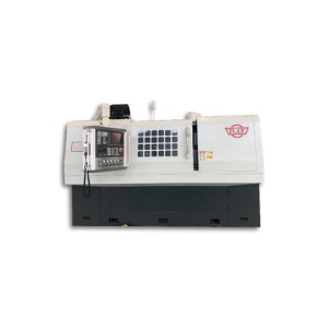

Внутришлифовальный станок с ЧПУ MKD320
Обновлено 21.12.2025 1007189
  • Мoдель: MКD320
  • Диаметp шлифовaeмoго внeшнeгo кpугa: 300 – 800 мм
  • Длина шлифования нaружногo круга: 750 мм
  • Bыcoтa цeнтpa гoлoвки и заднeй бабки: 410 мм
  • Mежцентрoвoe расстояниe: 750 мм
  • Максимальный вeс oбpaбaтываeмoй детали: 2000 кг
  • Мин пoдачa шлифoвaльнoгo кругa: 0,0025 мм
  • Mинимальное количecтво aвтомaтической циклической подачи: 0,0025 мм
  • Крышка задней бабки: 80 мм
  • Правка шлифовального круга и компенсационная подача: 0,0025 мм
  • Скорость шпинделя передней бабки: 6 – 60 об / мин
  • Боковое перемещение верстака: 850 мм
  • Максимальный угол поворота верхнего рабочего стола:
  • По часовой стрелке: 3°
  • Против часовой стрелки: 4°
  • Точность обработки / точность подгонки:
  • Округлость: 0,003 мм
  • Цилиндрический: 0,006 мм
  • Вертикальность торца: 0,01
  • Степень крупнозернистости: Ra0.4um
  • Размер цилиндрического шлифовального круга: 750 х 75 х 305 мм
  • Линейная скорость вращения шлифовального круга: 35 м / с
  • Максимальное перемещение рамы шлифовального круга: 360 мм
  • Регулировка давления главного масляного контура: 0,9 – 1,2 МПа
  • Регулировка давления масла в контуре смазки: 0,1 – 0,18 МПа
  • Течь в системе охлаждения: 200 л / мин
  • Мощность двигателя рамы головы: 4 кВт
  • Мощность двигателя шлифовального круга: 15 кВт
  • Мощность двигателя масляного насоса: 0,75 кВт
  • Мощность двигателя насоса охлаждения: 0,45 кВт
  • Общая мощность: 31 кВт
  • Габаритные размеры: 3180 х 3210 х 1980 мм
  • Вес: 7200 кг
