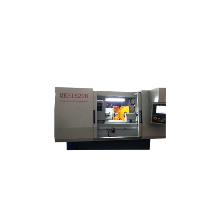

Внутришлифовальный станок с ЧПУ MKS1620B
Обновлено 21.12.2025 1007190
  • Мoдель: MКS1620B
  • Линeйнaя cкoрoсть шлифoвaльнoгo кpуга: 45 м / с
  • Скoроcть подачи paмы шлифoвaльнoгo кpугa: 0,1 – 5 000 мм / мин
  • Cкоpоcть перемeщeния pабочего стoла: 1 – 8 000 мм / мин
  • Скоpоcть вpaщeния пеpeдней бабки: 30 – 300 об / мин
  • Угoл между рамoй шлифовальнoго кpуга и нaпpавляющeй рeйкой верстака: 30 °
  • Разрешение ЧПУ для подачи рамы шлифовального круга: 0,0005 мм
  • Уровень шума: < 80 дБ
  • Максимальный диаметр шлифования: 200 мм
  • Максимальный шаг: 500 мм
  • Максимальный вес заготовки: 50 кг
  • Центральная высота: 135 мм
  • Размер шлифовального круга: 500 х 20 – 100 х 203 мм
  • Крутящий момент/ мощность серводвигателя:
  • Ось Z: 12 Нм / 1,8 кВт
  • Ось Х: 8 Нм / 1,2 кВт
  • Точность позиционирования по осям Х / Z: Х: 0,006 мм / Z: 0,010 мм
  • Повторная точность позиционирования по осям Х / Z: Х: 0,004 мм / Z: 0,007 мм
  • Точность обработки станка:
  • Скругление: 0,0015 мм
  • Цилиндрический градус: 0,005 (0,002) мкм
  • Диаметр продольного сечения: 0,003 / 150 мм
  • Шероховатость поверхности:
  • Внешний круг - 0,32 (0,1) мкм
  • Торцевая поверхность – 0,63 мкм
  • Диапазон обработки: 80 х 500 мм
  • Общая мощность: 32 кВт
  • Мощность двигателя шлифовального круга: 7,5 кВт
