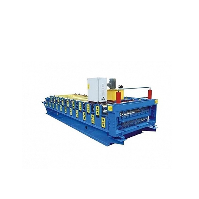

Линия для производства профлиста НС35+С8 (Базовая)
Обновлено 21.12.2025 1007196
  • Тип: Базовая версия
  • Диаметр валов: 70 мм (пустотелые)
  • Материал валов: Сталь #45 хромированная
  • Толщина обрабатываемой стали: 0,3 - 0,8 мм
  • Производительность: 6,0 - 8,0 м/мин
  • Количество клетей (вальцов): 15 шт. (С-8) 20 шт. (НС-35)
  • Схема прокатки(ёлочная/параллельная): Параллельная
  • Мощность основного двигателя: 7,5 кВт
  • Мощность гидростанции: 5,5 кВт
  • Питание: 380 В / 50 Гц
  • Направление вращения размотчика: Размотка, стоп
  • Тип первичного отрезного устройства: Ручной
  • Автоматизированное управление линией: Промышленный пульт управления PLC Delta
  • Язык программного обеспечения: Русский, английский, китайский
  • Защитная крышка из металлической сетки: -
  • Пылезащитная крышка подшипников: -
  • Дополнительные выравнивающие ролики: -
  • Габаритные размеры: 9 000 х 1 600 х 1 400 мм
  • Вес: 9 500 кг
