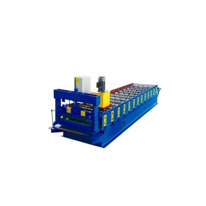

Линия для производства профнастила НС60+НС35
Обновлено 21.12.2025 1007203
  • Диаметр валов: 90 мм (Цельнометаллические)
  • Материал валов: Сталь #45 Хромированная
  • Толщина обрабатываемой стали: 0.6 – 0.9 мм
  • Производительность: 10 – 16 м/мин
  • Схема прокатки (ёлочная /параллельная): Параллельная
  • Количество рядов НС60 (клетей): 24 шт.
  • Количество рядов НС35 (клетей): 18 шт.
  • Мощность двигателя: 11,0 кВт
  • Мощность гидростанции: 5,5 кВт
  • Напряжение: 380 В / 50-60 Гц
  • Направление вращения размотчика: Размотка, стоп, реверс С электроприводом
  • Тип первичного отрезного устройства: Автоматический с электроприводом
  • Автоматизированное управление линией: Промышленный пульт управления с цветным сенсорным дисплеем PLC Delta
  • Язык программного обеспечения: Русский, английский, китайский
  • Защитная крышка из металлической сетки: В составе оборудования
  • Пылезащитная крышка подшипников: В составе оборудования
  • Дополнительные выравнивающие ролики: В составе оборудования
  • Габаритные размеры: 12 500 х 1 650 х 1 500 мм
  • Вес: 17 000 кг
