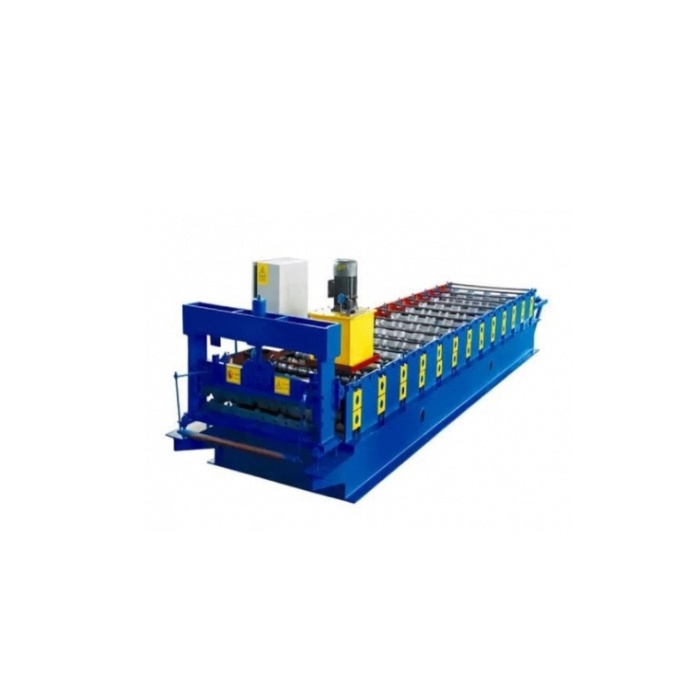

Линия для производства профнастила C8+С18 (Базовая)
Обновлено 21.12.2025 1007204
  • Тип: Базовая версия
  • Диаметр валов: 75 мм (пустотелые)
  • Толщина обрабатываемой стали: 0.3 – 0.8 мм
  • Производительность: 8 – 10 м/мин
  • Схема прокатки (ёлочная /параллельная): Параллельная
  • Количество рядов С8 (клетей): 13 шт.
  • Количество рядов С18 (клетей): 13 шт.
  • Мощность двигателя: 4,5 кВт
  • Напряжение: 380 В
  • Направление вращения размотчика: Размотка, стоп
  • Тип первичного отрезного устройства: Ручной
  • Автоматизированное управление линией: Промышленный пульт управления PLC Delta
  • Язык программного обеспечения: Русский, английский, китайский
  • Защитная крышка из металлической сетки: -
  • Пылезащитная крышка подшипников: -
  • Дополнительные выравнивающие ролики: -
  • Габаритные размеры: 6 500 х 1 700 х 1650 мм
  • Вес: 5 200 кг
