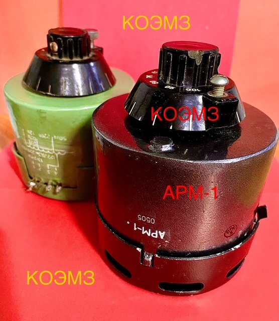

Автотрансформаторы регулируемые малогабаритные
АРМ-1, АРМ-2М, АРМ-3, АРМ3А, АРМ3М, АРМ-5, АРМ-6, АРМ-8. Автотрансформаторы регулируемые малогабаритные маломощные с ленточным магнитопроводом закрытой конструкции предназначены для получения плавно-регулируемого напряжения.
Автотрансформаторы АРМ-1,2М.3. 3А. 3М. 5, 6, 8 поставляются в исполнении пригодном для эксплуатации в районах с умеренным и холодным климатом для использования в радиоэлектронной аппаратуре.
Интервал температур трансформатора АРМ -60….+70С.
Относительная влажность воздуха до 98% при +35С.
Технические характеристики автотрансформаторов АРМ:
АРМ 1 – частота не менее 50 Гц.
Сетевая часть обмотки автотрансформатора АРМ-1 – напряжение 127/220В, ток 0,9/1,2А.
Выходная часть обмотки автотрансформатора АРМ-1- напряжение 1,3-245В, ток 0,3/0,7А.
H-122мм, A-40мм, L-165мм.
Масса автотрансформатора АРМ-1 – 2,8кг.

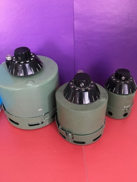

АРМ 2М – частота не менее 50 Гц.
Сетевая часть обмотки автотрансформатора АРМ-2М – напряжение 127/220В, ток 2.5/3,0А.
Выходная часть обмотки автотрансформатора АРМ-2М- напряжение 2.3-250В, ток 1.0/2,2А.
H-145мм, A-55мм, L-140мм.
Масса автотрансформатора АРМ-2М – 4,6кг.

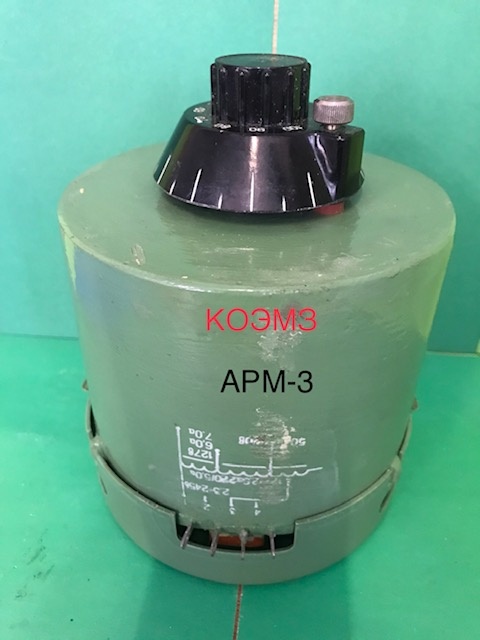

АРМ 3 – частота не менее 50 Гц.
Сетевая часть обмотки автотрансформатора АРМ-3 – напряжение 127/220В, ток 6.0/7,0А.
Выходная часть обмотки автотрансформатора АРМ-3- напряжение 2,3-245В, ток 2.5/5,0А.
H-122мм, A-40мм, L-167мм.
Масса автотрансформатора АРМ-3 – 9,5кг.
АРМ-3А – частота не менее 50 Гц.
Сетевая часть обмотки автотрансформатора АРМ-3А – напряжение 127/220В, ток 6.0/7,0А.
Выходная часть обмотки автотрансформатора АРМ-3А- напряжение 2,3-245В, ток 2.5/5,0А.
Масса автотрансформатора АРМ-3А – 8,3кг.
АРМ 3М – частота не менее 50 Гц.
Сетевая часть обмотки автотрансформатора АРМ-3М – напряжение 127/220В, ток 6,0/7,0А.
Выходная часть обмотки автотрансформатора АРМ-3М- напряжение 4.0-245В, ток 2,5/5,0А.
Масса автотрансформатора АРМ-3М – 9,3кг.

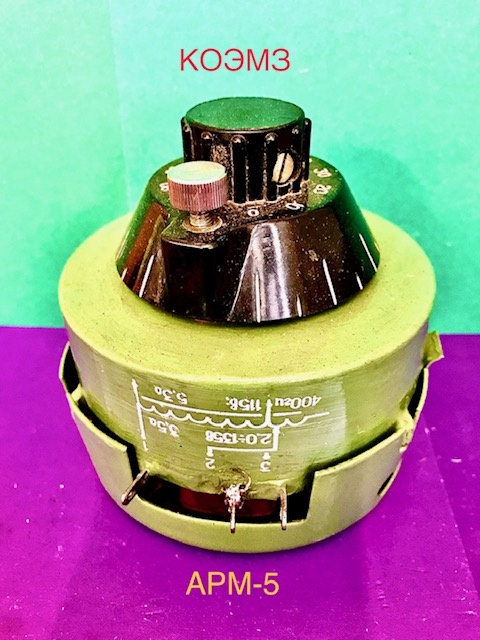

АРМ 5 – частота не менее 400 Гц.
Сетевая часть обмотки автотрансформатора АРМ-5 – напряжение 115В, ток 5,3А.
Выходная часть обмотки автотрансформатора АРМ-5- напряжение 2.0-135В, ток 3,5А.
H-113мм, A-40мм, L-105мм.
Масса автотрансформатора АРМ-5 – 1,65кг.

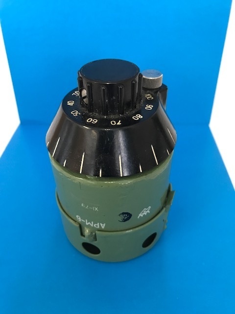

АРМ 6 – частота не менее 400 Гц.
Сетевая часть обмотки автотрансформатора АРМ-6 – напряжение 115/220В, ток 0,9/1,1А.
Выходная часть обмотки автотрансформатора АРМ-6- напряжение 4.0-245В, ток 0,3/0,5А.
H-81мм, A-26мм, L-112мм.
Масса автотрансформатора АРМ-6 – 1,3кг.
