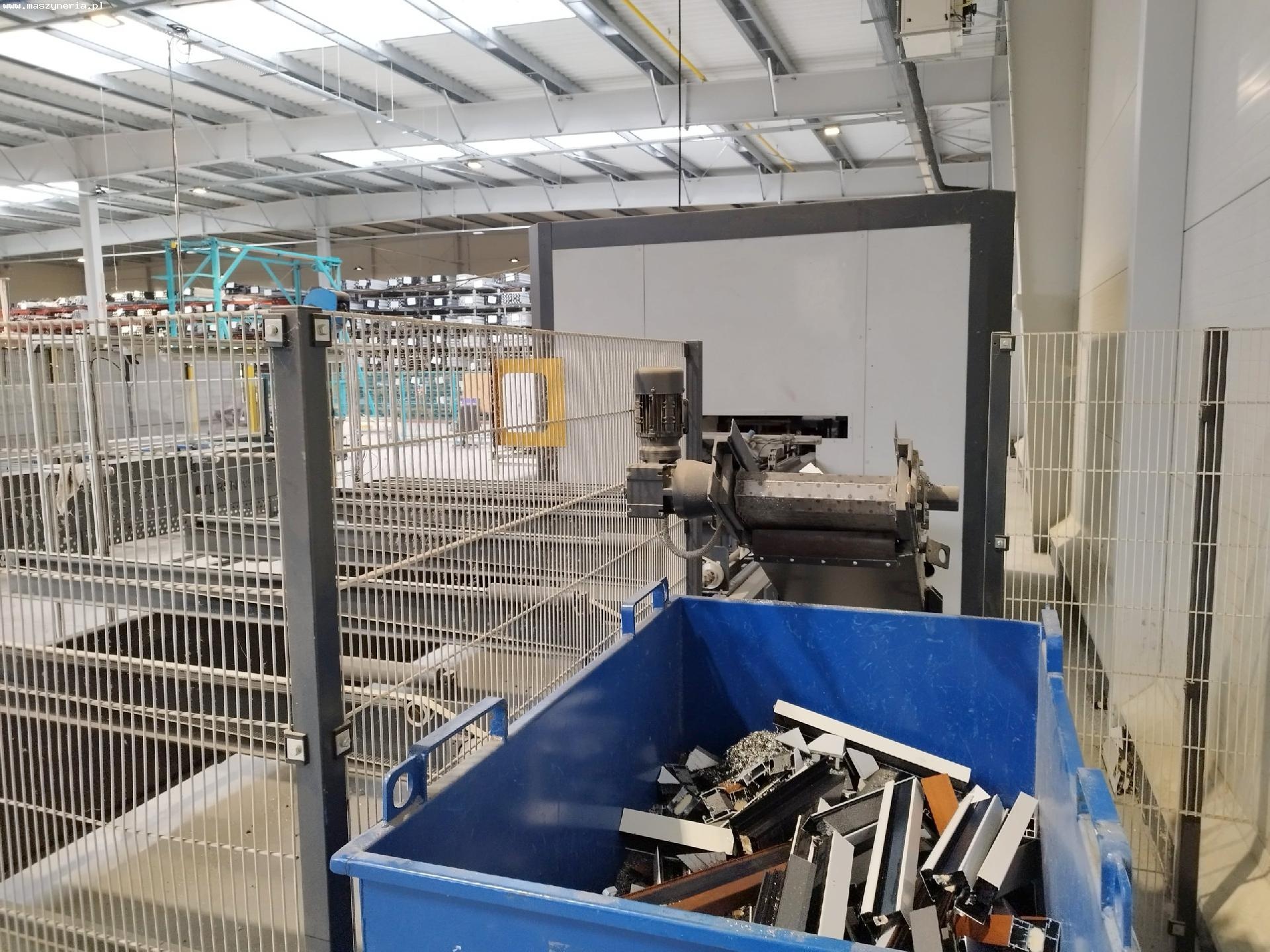

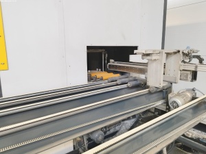

Обрабатывающий центр для профилей ELUMATEC SBZ 628 был построен в 2016 году в Германии компанией elumatec AG. На протяжении всего срока службы станок регулярно проходил техническое обслуживание.
Технические характеристики обрабатывающего центра ELUMATEC SBZ 628
Общие данные
  • программное обеспечение: elusoft eluCad
  • максимальная длина профиля: 7500 мм
  • минимальная длина профиля: 1500 мм
  • скорость позиционирования по оси X: 200 м/мин
  • встроенный магазин
  • емкость магазина (в зависимости от сечения профиля): 5 или 10 шт.
  • полностью звукопоглощающая кабина
  • система блокировки дверей
  • предохранительные выключатели
  • максимальное давление сжатого воздуха: 8 бар
  • мощность ременного привода: 0,75 кВт
  • электропитание: 3x 400 В; 50 Гц
  • вес станка ELUMATEC SBZ 628: около 8000 кг
Портал (обрабатывающий блок + режущий блок)
  • подача по оси X: 400 мм
  • мощность привода по оси X: 1,9 кВт
Обрабатывающее устройство
  • количество шпинделей: 8
  • диапазон поворота оси A (непрерывный): 360°
  • подача по оси Y/Z: 500/500 мм
  • держатель инструмента: HSK-C 40
  • мощность привода оси Y/Z/A: 1,45/4,78/4,78 кВт
  • мощность привода шпинделя: 6 кВт
Режущее устройство
  • диаметр режущего диска: 550 мм
  • подача по оси Y/Z: 1050/750 мм
  • диапазон вращения оси C (непрерывный): 360°
  • мощность привода оси Y/Z/C: 3,43/4,71/1,02 кВт
  • мощность привода режущего диска: 5,5 кВт
