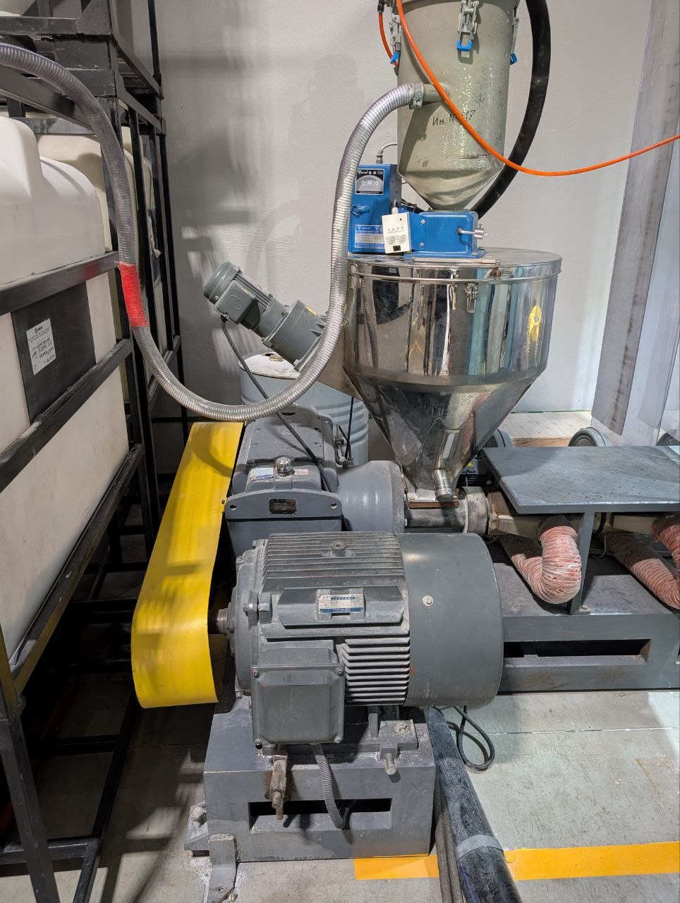

Экструзионная линия ПВХ FM-1100
Обновлено 06.03.2026 1007482
Основные параметры

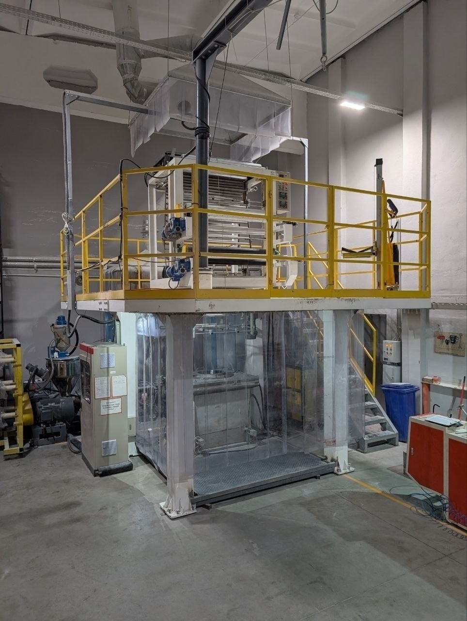

Габариты экструдера:3м(длина) х 1.6м(ширина) х 2.3м(высота)
Габариты площадки с каруселью:5м х 5м х 5м(высота)
Готовый продукт:ПВХ рукав, ПВХ полотно
Ширины рукава, полотна:660мм ,800мм ,1050мм
Диапазон толщины готовой пленки ПВХ:0,025мм – 0,075мм
Макс.производительность:1700кг/сут
Диаметр шнека – Ø 63мм
Материалы:ПВХ/добавки
Комплектация линии
1.Одношнековый экструдер – 1 шт.
2.Блок смены фильтра фильеры.
3.Экструзионные головки (3шт – Ø100мм,120,140).
4.Дополнительная шнековая пара (шнек и ствол для шнека Ø- 63мм).
5.Воздуходувка для воздушного охлаждающего кольца (с доп.охлаждением).
6.Воздушое кольцо с регулировкой зазора.

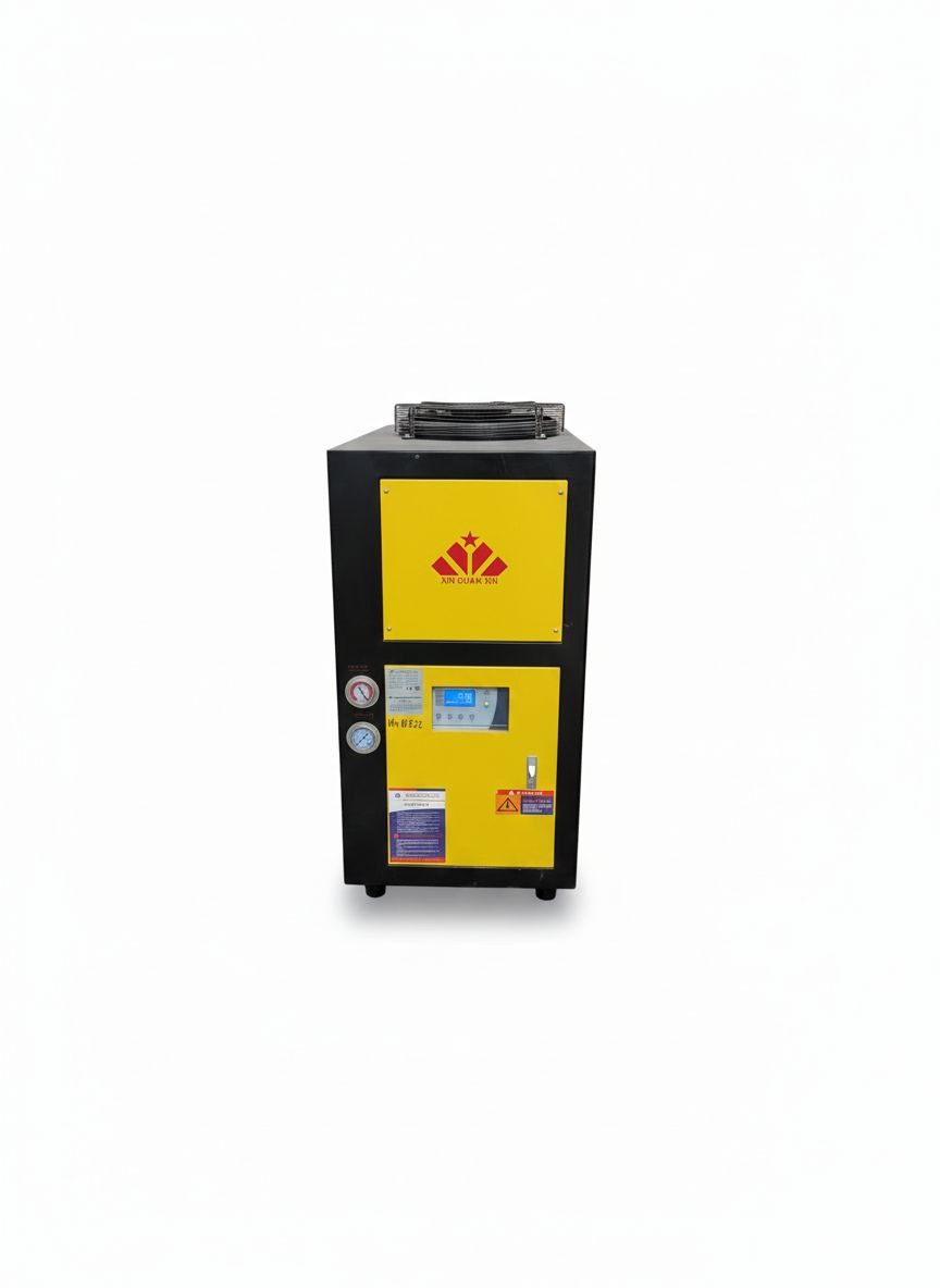

7.Чиллер для водоохладителя 2-го пузыря.

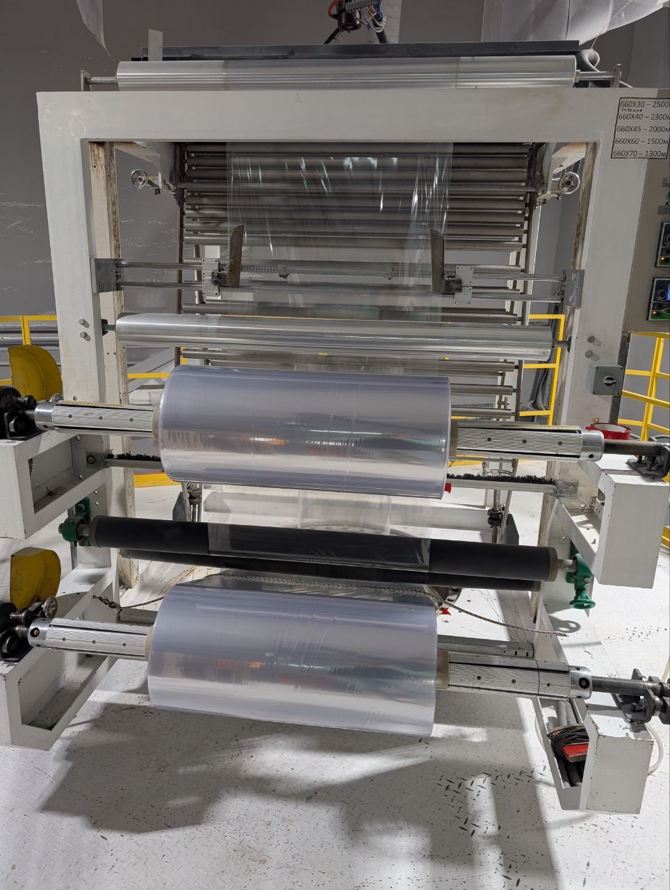

8.Двухстанционный блок намотки с устройством продольного разрезания для изготовления полотна (цифровая настройка силы натяжения пленки).
9.Цифровой индикатор длины / скорости валов с системой сигнализации.
10.Воздушные расширяющиеся валы для намотки пленки - 3 шт.
11.Вал для расправления пленки(типа банан)–2шт. + 1 доп.

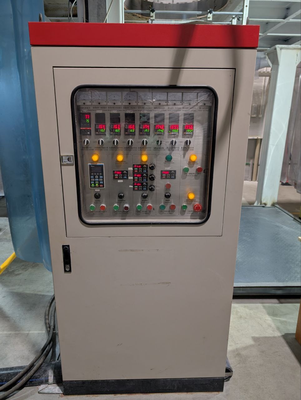

12.Электрический шкаф управления.
13.Водяная ванна нагрева 2-го пузыря.
14.Кольца с водяным охлаждением 2го пузыря /калибраторы размера 2-го пузыря (Ø420мм -1шт, Ø-515мм, Ø- 668мм).
15.Подьемник для снятия готовой продукции с блока намотки.
16.Пневмозагрузчик сырья в экструдер.

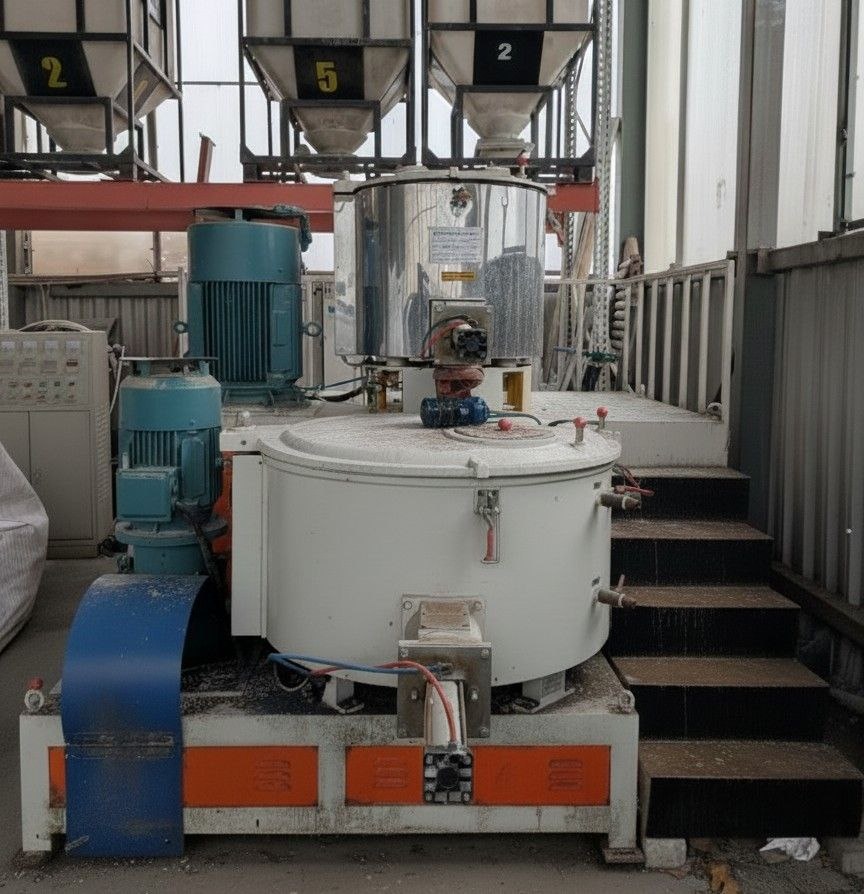

17.Двухстадиный смеситель (обговаривается)
