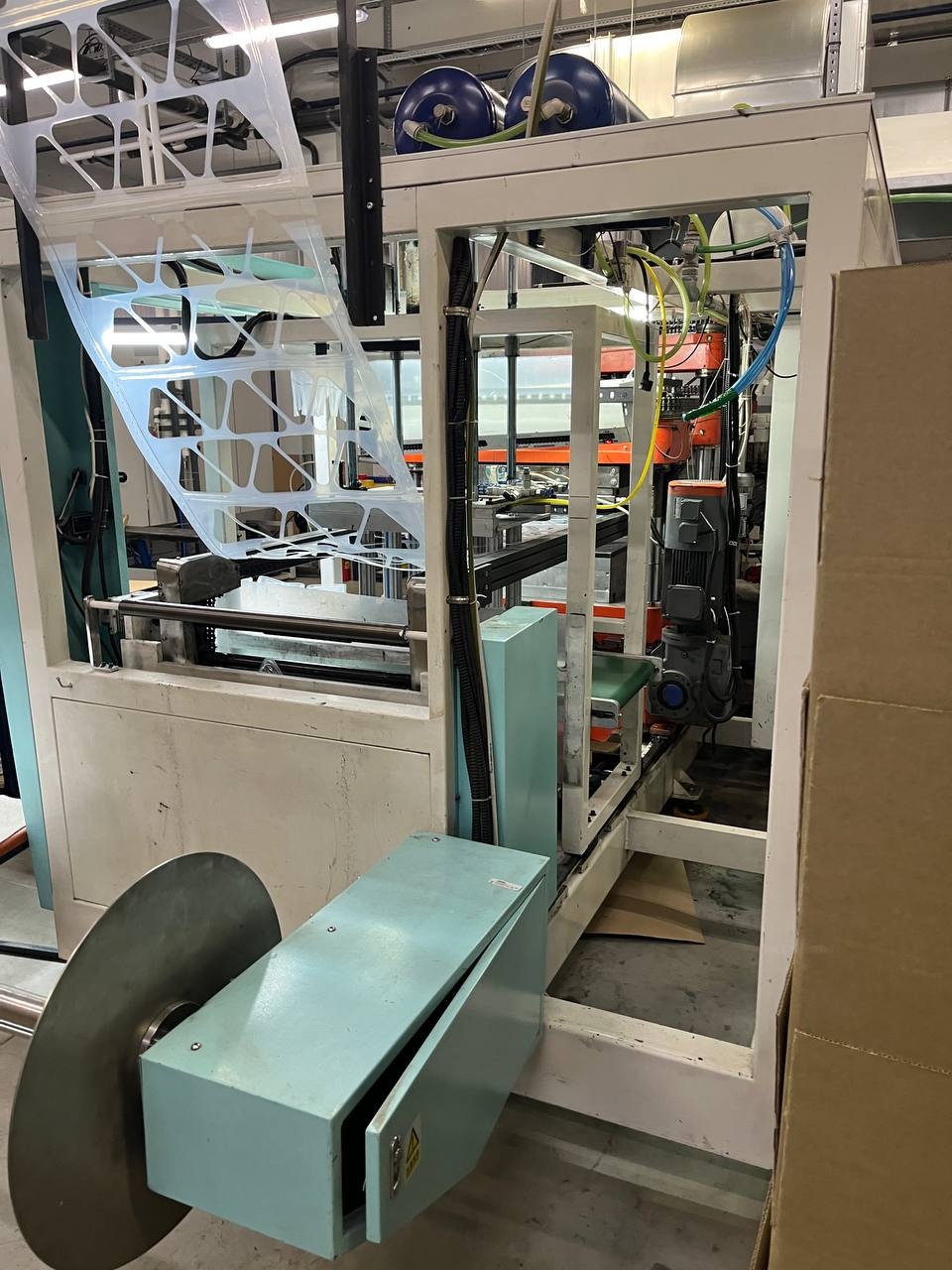

ПРОИЗВОДСТВЕННАЯ КОМПАНИЯ ПРЕДЛАГАЕТ К ПРОДАЖЕ

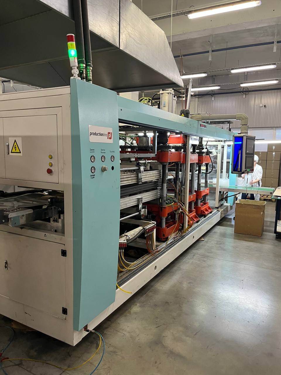

Автоматический термоформовочный станок NUD-680/420
Цена 3 500 000,00 руб.
Нахождение оборудования: г. Санкт-Петербург.
По всем вопросам и дополнительной информацией просим обращаться по тел.: +7-931-354-83-22
                   Основные технические характеристики:
1.     Толщина перерабатываемой пленки 0,2 — 2,0 мм
2.     Перерабатываемые материалы: ПП, ПЭТ, ПВХ, ПС и ПЛА.
3.     Максимальное поле формовки: 680х420 мм
4.     Ширина пленки: 400-690 мм
5.     Глубина формовки: 80 мм
6.     Скорость: 15-30 циклов/мин
7.     Мощность нагрева: 70 кВт
8.     Мощность двигателей: 4х4 кВт
9.     Давление сжатого воздуха: 0,5-0,8 бар
10.  Общая установленная мощность: 80 кВт
11.  Масса: 7.500 кг
12.  Габариты: 7.500 х 2.400 х 2.200 мм

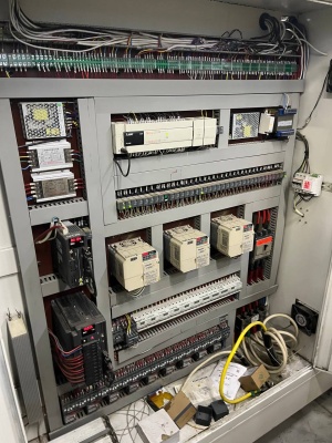

                   Комплектация:
1.     Двигатели — Китайский бренд
2.     Редукторы — Китайский бренд
3.     Инвертеры — Yasakawa (Япония)
4.     Магнитный клапан для формовки — SMC (Япония)
5.     Магнитный клапан — Airtac
6.     Цилиндр — Airtac
7.     Подающий серводвигатель — Yasakawa (Япония)
8.     Штабелирующий серводвигатель — Yasakawa (Япония)
9.     Модуль регулирования напряжения — Китайский бренд
10.  Модуль температуры — Китайский бренд
11.  Нагревательные элементы — Китайский бренд

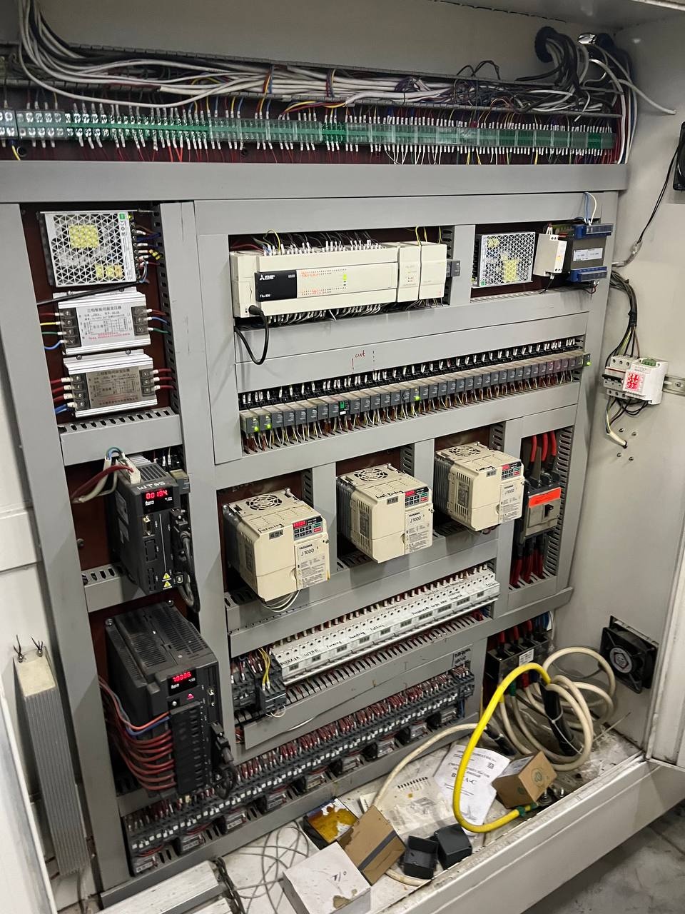

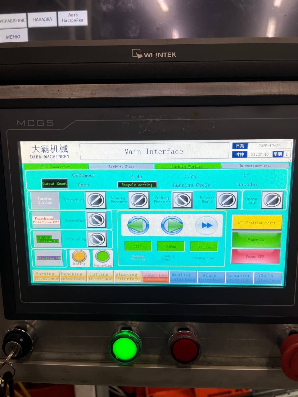

12.  Контроллер — Yasakawa (Япония)
13.  Монитор управления — Yasakawa (Япония)
14.  Энкодер — Yasakawa (Япония)
15.  Контакторы — Schneider
16.  Сенсоры — Omron (Япония)
17.  Переключатель — Schneider
18.  Выключатель — Schneider

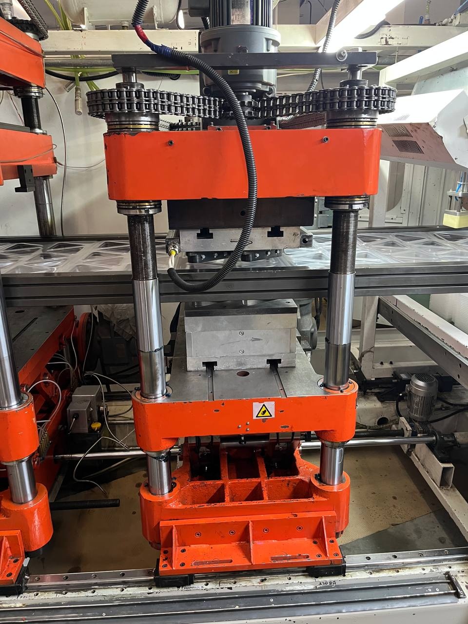

-       четырёх колонный пресс для формовки, высечки и вырубки с отличным балансом усилий на плитах оснастки;

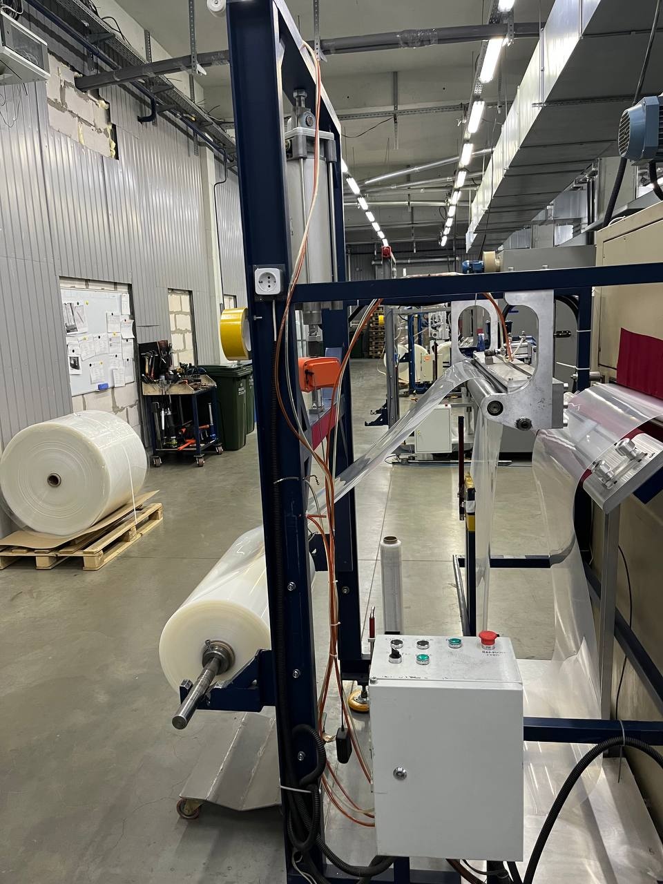

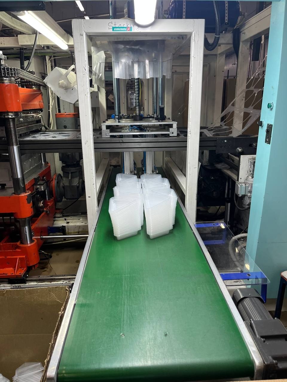

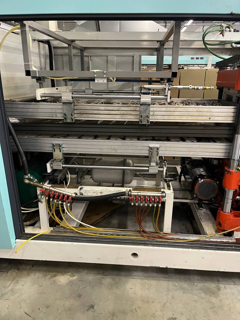

         Станок представляет из себя металлическую станину с несколькими станциями: размотка, нагрев, формовка, высечка, вырубка, штабелирование, намотка отходов. Рулон пленки устанавливается на станцию размотки и полотно пленки постепенного отматывается. Пленка нагревается ТЭНами до нужной температуры. На блоке формовки устанавливается форма (оснастка) для производства изделий определенных размеров и фигуры. Нагретая пленка зажимается в форме, раздувается сжатым воздухом, пленка принимает нужную форму и охлаждается. При необходимости на следующей станции ножами прямоугольной или круглой формы делается перфорация (крышки для кофейных стаканов и холодных напитков, контейнеры для ягод, фруктов, овощей). Далее изделие вырубается штанцевыми ножами в необходимый наружный контур. На следующей станции изделия штабелируются и транспортной лентой отводятся в сторону. Отходы пленки наматываются в рулоны и передается на дальнейшую переработку.
