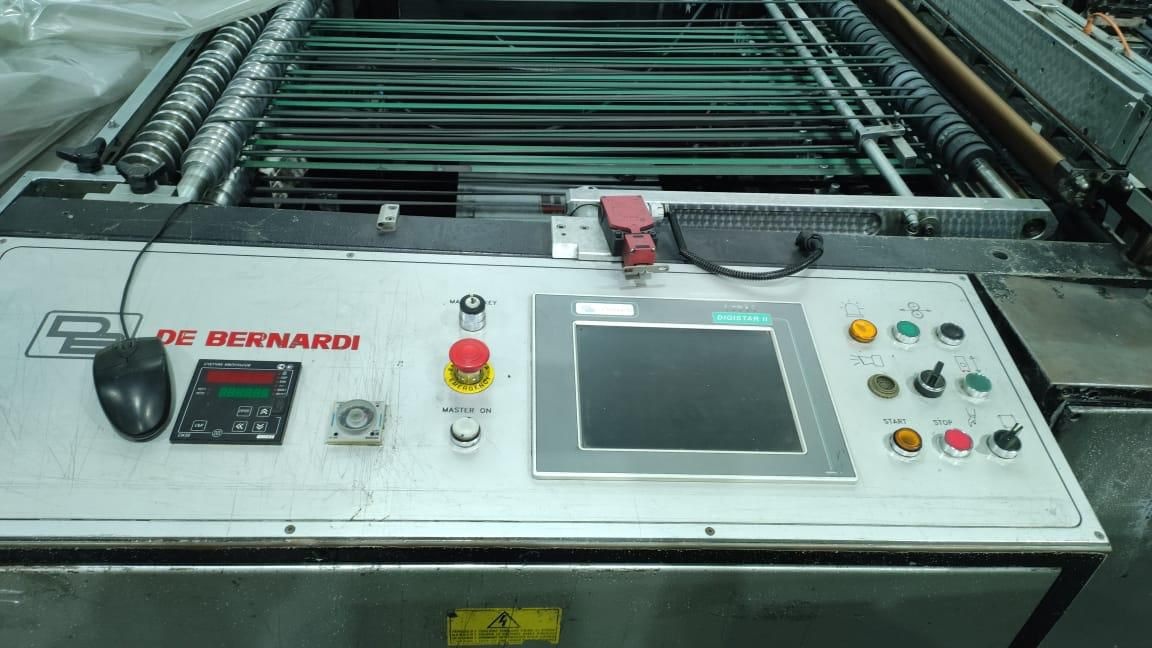

Продаётся высокопроизводительная пакетоделательная машина De Bernardi DB 100
Идеальное решение для производства высококачественных пакетов с боковым швом и
прорубной ручкой!
Машина De Bernardi DB 100 — это надёжность, точность и высокая эффективность
вашего производства. Подходит для изготовления шопперов , мягких петель для
ручек , сумок-маек и промышленных мешков с боковой или нижней сваркой.
Обеспечивает стабильную работу, высокое качество сварных швов и
минимальные простои. Идеально подходит для предприятий, стремящихся
увеличить объёмы производства и сократить количество брака!
